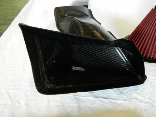

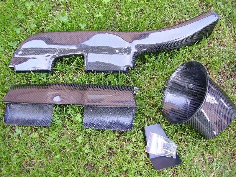

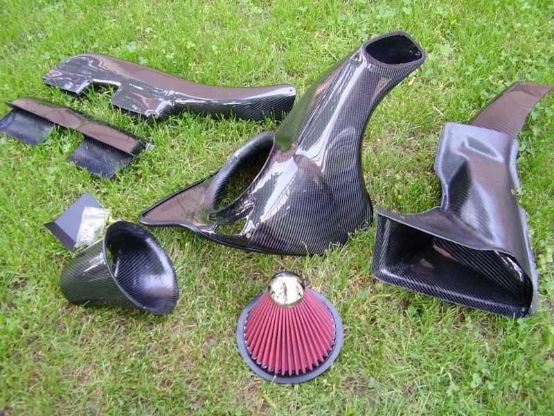

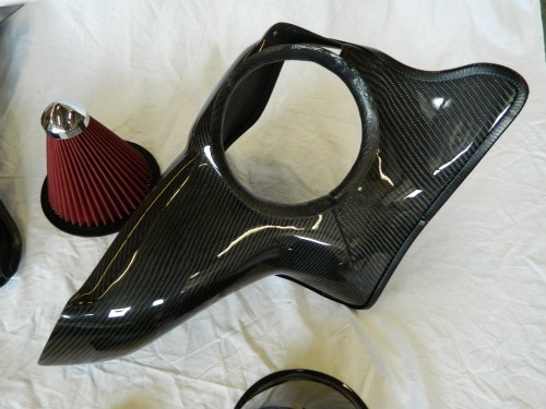

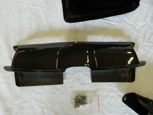

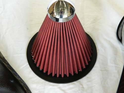

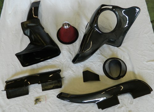

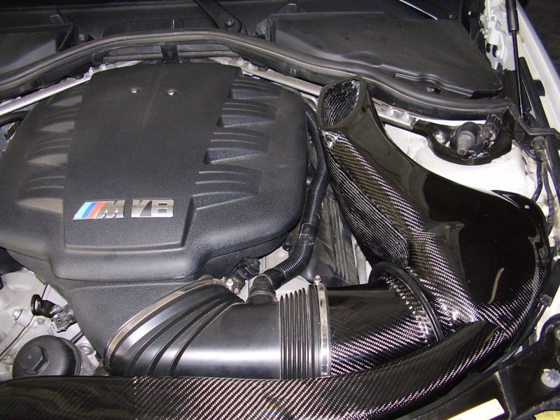

helloween Posté(e) le 31 mai 2012 Auteur Signaler Partager Posté(e) le 31 mai 2012 bon aujourd'hui reception des pieces: première impression au deballage: le materiel semble de bonne facture,sauf à un endroit ou il y a un "loupé" au niveau du verni,heureusement c'est à l'interieur d'une piece,c'est invisible une fois monté. c'est bien du carbone,pas d'imitation. le filtre n'est pas huilé,mais il est de bonne qualité.absence de notice de montage. première étape: demontage du passage de roue pour aller chercher la prise d'air d'origine,et il faut une bonne dose de patience,car il y a des vis qui sont particulierement difficiles à atteindre. ne pas oublier d'enlever la sonde de temperature seconde étape: demontage de la boite à air d'origine: du gateau. troisieme étape: pose de la prise d'air en carbone: aussi difficile que le demontage,et en plus le carbone ne se tord pas,donc ca passe,mais vraiment tres juste. j'ai eu peur de casser. les trous sont percés aux bons endroits et la boulonnerie fournie est ok. quatrieme étape: pose des éléments superieurs ainsi que du filtre,et la je peux dire que les ajustements entre eux sont desastreux,ce n'est pas normal de trouver un montage aussi merdique avec du materiel tel que le carbone. il m'a fallu plus d'une heure d'essayages pour comprendre pourquoi les pieces forçaient entre elles pour tronconner tres proprement le carbone.sans bien sur l'abimer ou que cela se voit. bon on boit une bière,car j'ai pris chaud. resultat: tout est monté correctement. premiers tours de roue,rien ne bouge ,le montage tient. maintenant mon ressenti au volant:je n'ai gagné aucun chevaux ou si peu.seulement j'ai l'impression que les chevaux presents avant sont plus faciles à exploiter,les montées en regimes sont plus franches,avec un son rauque et grave à l'acceleration et un "souffle" à la deceleration. pour essayer d'imager au mieux,ce sont les mêmes bruits qu'a l'origine(presque),mais bien amplifiés.un regal! mon avis global sur le produit est mitigé tant les ajustements sont degeulasses,mais mon mauvais avis s'envole , car une fois bien monté correctement,cela s'avère pour moi une alternative raisonable et plosible à gruppe m. je me suis procuré une notice de montage de chez eux,c'est exactement la même. je prefère mettre en garde les membres du forum qui voudraient se lancer sur ce type de copie,il ne se monte pas en deux temps ,trois mouvements. mais rien d'insurmontable avec de la patience,minutie et passion.. les quelques coups de meuleuses valent bien les euros économisés,car j'ai déjà eu du gruppe m,oui,ca tombe pil poil,mais c'est pas le même prix,mais la conception est la même,et je ne suis objectivement pas capable de dire si il y a une différence au niveau de la matière première. bilan,je suis content d'avoir fini.le jeu en vaut malgré tout la chandelle. maintenant reste à voir la tenue dans le temps. voila à vous de jouer ! Lien vers le commentaire Partager sur d’autres sites Plus d'options de partage...
