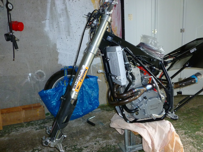

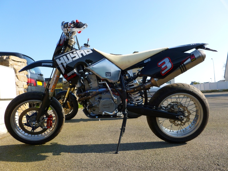

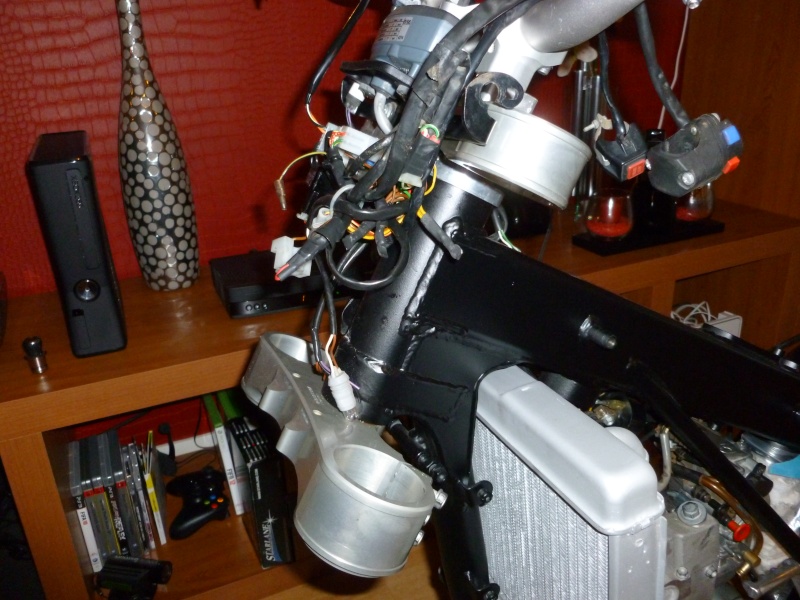

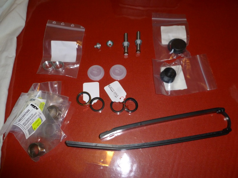

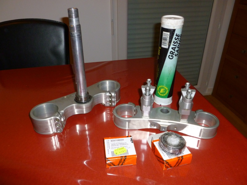

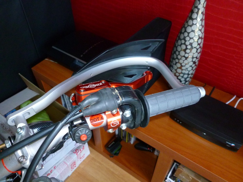

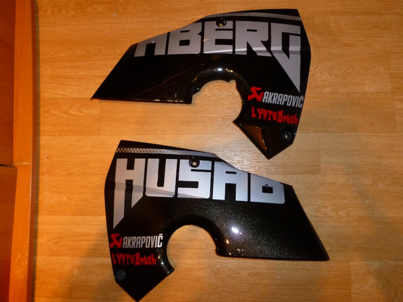

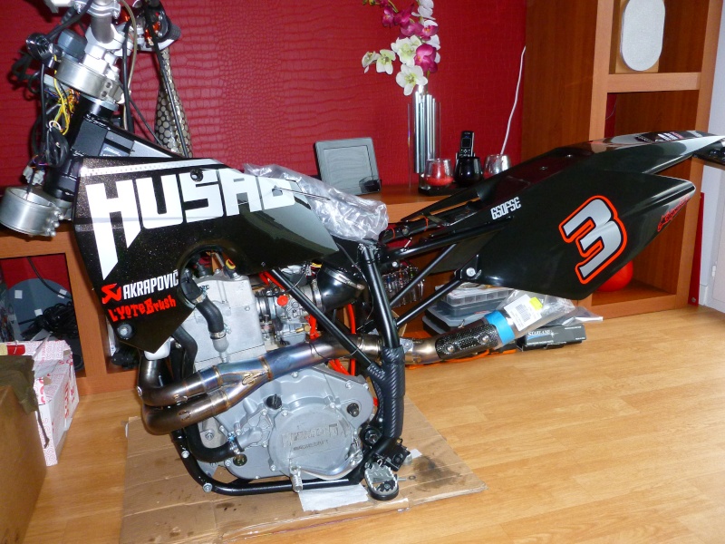

Posté(e) le 22 mai 201214 a comment_445246 Ca faisait un petit moment que j avais pas posté sur le forum , depuis que j ai vendu la m3 suite a la casse du bourrin , je suis revenu a mon premier amour , la moto . Donc je voulais vous presenter mon dernier jouet comme je sais que pas mal ici aime bien aussi la moto. Beaucoup ne doivent pas connaitre cette marque , mais ne vous fiez pas a ces airs de 50 a boite , c est un gros une bécane de compet avec des clignos et des feux. Une machine a sensation qui en contre parti demande un entretien poussé , vidange + filtre + jeux soupapes tout les 500 km et demontage complet du moteur entre 4000 et 7000 km (piston , tout les roulements , soupapes etc ) Donc me voilà de retour en supermot , sur une marque que je connais bien pour en avoir déjà possédé une pendant 1 an. J’ai re-craqué sur cette machine de caractere qu est le 650 husaberg , en ayant gardé un sacré souvenir je ne voyait rien d autre me donner autant de sensations . MOTEUR : -Grosse révision moteur il y a 20 heures , roulement de vilebrequin , balancier d équilibrage 2006 , piston , distri , guides et sieges de soupapes , pignons de boite ,roulements arbre a came … -Ligne complète Akrapovic titane avec dB killer amovible -Prépa culasse + kit grosses soupapes -Carburateur réalésé en 43,5 mm + selle ouverte -Filtre à air DNA -Selle modifiée pour ouverture boîte à air -Shifter starlane PARTIE CYCLE : -Suspensions préparée Shaft Racing -Etrier radial FTE (origine)………………….. remplacé par un Beringer radial 4 pistons - té de fourche réglable (origine) -MC de frein Béringer br12 radial à bocal séparé………………remplacé par un bro12 (reservoir intégré) -Disque 310 mm fonte Béringer bleu (origine) -Réservoir alu BL Italia(7,5 L) -Kit pidoux (tubeless) . A VENIR : -Remplacé la frette du disque pour une rouge -Du carbone -Mc d embrayage beringer en remplacement du Magura -Etrier arriere beringer -Amorto de direction -Jantes noirs (j aurai aimé des alpina carbones mais €€€€€€€€€€€€€ ) -Supression batterie et demarreur Etant plutot maniaque , je voulais une bécane comme neuve et a mon gout donc démontage oblige , GO Démontage des carénages , dépose du carbu , ligne , faisceau electrique Et apres 6-7 heures de taf , a poil Quelques photos de l état de la meule , un peu de gras a droite a gauche , des traces de frottement sur le cadre et de la visserie a changer . Grosse commande de pieces , carénages complet , protections diverses , pas mal de visseries et autres , et pour le plaisir de la belles pieces . Cadre de retour de chez le peintre Repose du moteur avec visserie et patte de fixation neuves Té de fourche avec roulement neufs et visseries neuves , le tout bien graissé y compris les filetages (de toute la moto d ailleurs) Rénovation du radia (par un pro) mis en pression pour controle , traitement interieur , remise en état des ailettes , et peinture . Avant et apres : Cales pieds tout neufs Repose du bras oscillant avec roulements , joints spys , patin de chaine , visseries etc neufs La fourche en place Guidons + les comodos Le shifter starlane que j ai pas encore branché Housse de selle , avant/apres _ installation du shifter starlane power shift nrg _ installation du mini thermometre koso L adaptateur une fois remonté Pose du bidon alu , des autocs perso et des nouveau carénages peint par " Le Yote " (un gars du gsxr1000.fr) Je pensai attendre de l avoir fini complete pour faire mon petit compte rendu de rénov mais je suis pas assez patient donc la suite arrivera un peu + tard avec des belles photos une fois fini et des videos dès la reprise sur piste. Signaler

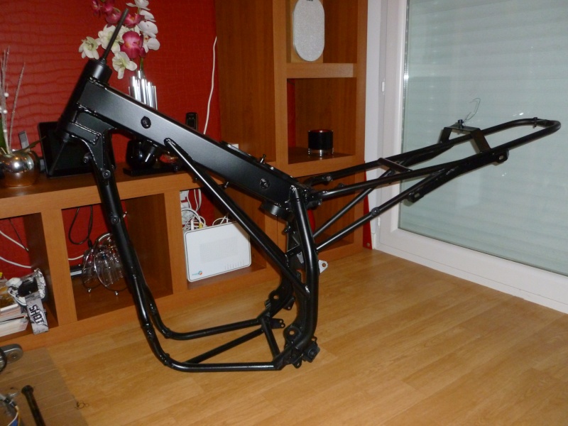

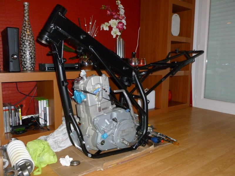

Posté(e) le 22 mai 201214 a comment_445282 Nickel Pierrot, c'est du beau boulot !!! Dit, a un moment t'avais pas mis la moto dans ton salon, il me semble avoir vu ça sur les photos ? Signaler

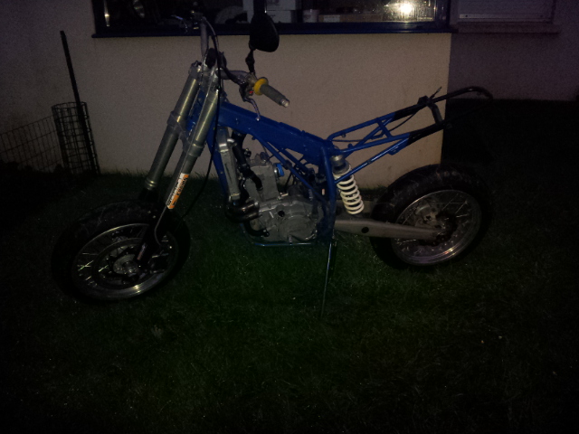

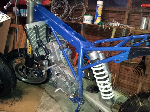

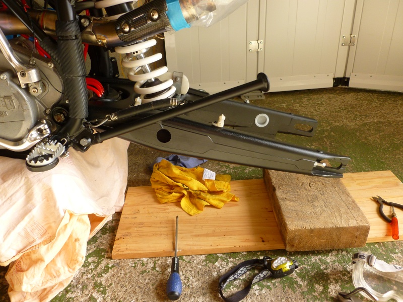

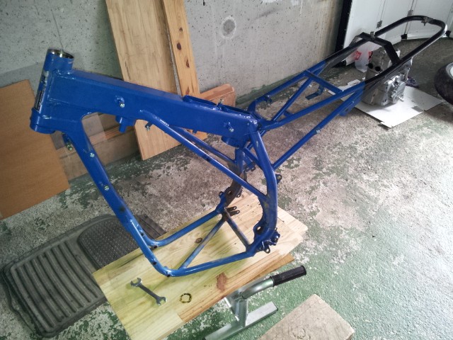

Posté(e) le 22 mai 201214 a Auteur comment_445295 Nickel Pierrot, c'est du beau boulot !!! Dit, a un moment t'avais pas mis la moto dans ton salon, il me semble avoir vu ça sur les photos ? Oui , tu a bien vu , elle a passer un bon moment de l hiver dans la salle .J ai remonté le moteur dans le cadre , le faisceau , té de fourche et guidon , j ai remonté le bras oscillant , fourche , amorto , roue et le reste dans le garage . Y avais quand même 2 étages a descendre et madame qui commencer a tousser Bin quoi , ca caille dans le garage Signaler
Posté(e) le 23 mai 201214 a comment_445557 nikel tout ca super boulot maman defait pas etre content lol Signaler
Posté(e) le 23 mai 201214 a comment_445563 ouah effectivement tu rigoles pas ! Quand tu démontes, tu démontes !!! Super taff, ça doit être une machine vraiment sympa à conduire. Signaler

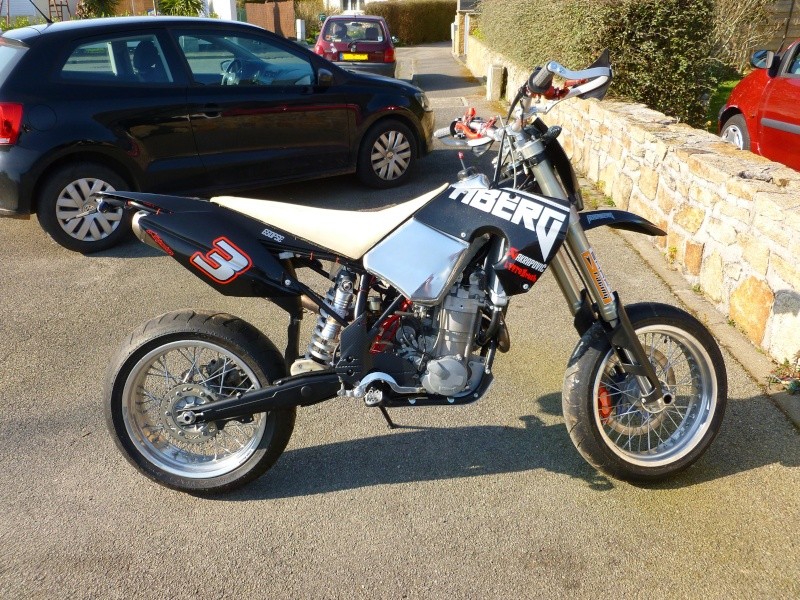

Posté(e) le 7 juillet 201511 a comment_721712 Quel bel engin! Et jolie rénovation, chapeau! Tout compris, tu as une idée du budget approximatif? Signaler
Posté(e) le 7 juillet 201511 a comment_721717 Quel bel engin! Et jolie rénovation, chapeau! Tout compris, tu as une idée du budget approximatif? Pour la rénovation de Pierrot : pas moins de 6000€ à l'époque à mon avis !!! Modifié le 7 juillet 201511 a par gagipro Signaler

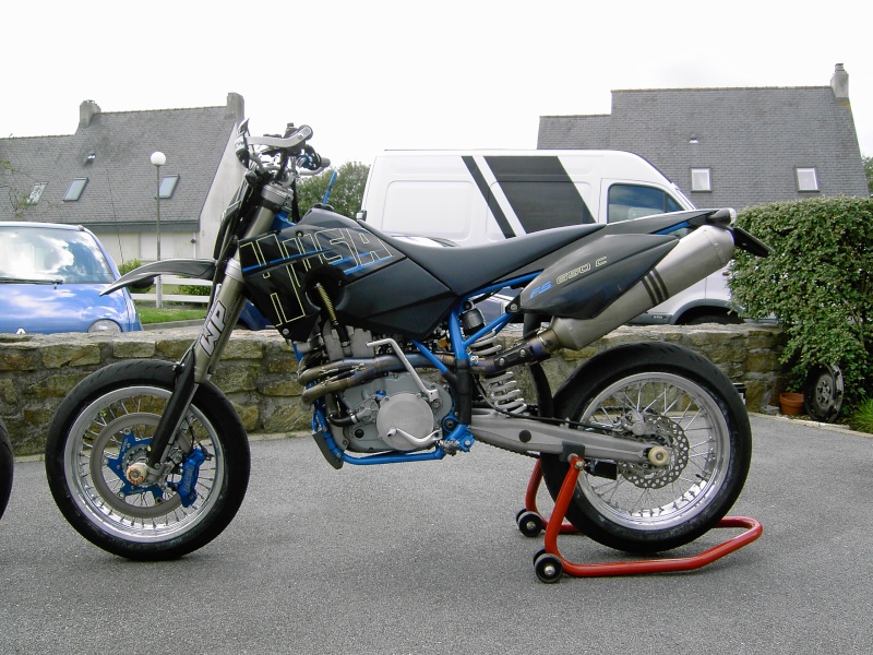

Posté(e) le 9 juillet 201511 a Auteur comment_722170 Je ne sais plus combien de ch sa développe , sa dépend de la prepa , mais la première (la noir avec le cadre bleu) était bien plus violente que la deuxième, les modeles jusqu'à 2004 inclus faisait un peu plus de cylindrée que celles d après mais je pense que c est aussi la suppression du balancier d équilibrage qui faisait beaucoup, avec la ligne titane akra et le carbu bien réglé c était de la folie , de toutes les motos ou voitures que j ai pu avoir , si je devais en retenir une seule ce serait celle la , la husaberg 2004 ... c est aussi pour cela que j ai pas gardé tres longtemps la 2005 , j ai jamais retrouvé le charme de la première. Le gars a qui je l avait acheté etait mecano pour husaberg en compétition donc il connaissait un peu la chose et l avait reglé au poil , par contre une vrai misère a démarrer. Ce qu on appelle une moto capricieuse mais aussi une vrai moto de caractère. Signaler

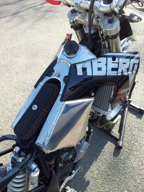

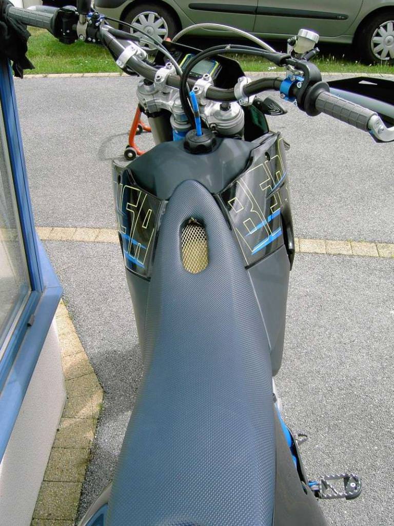

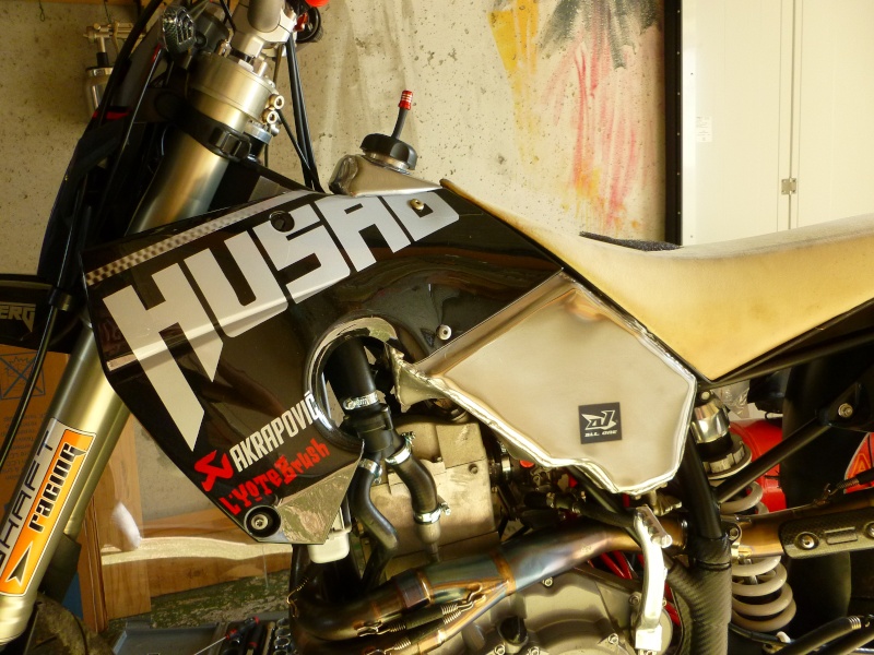

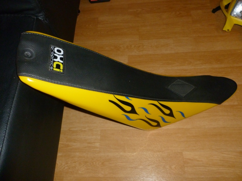

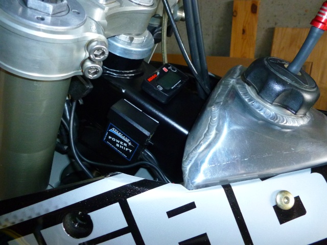

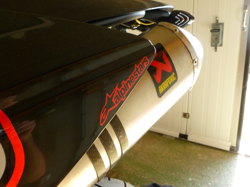

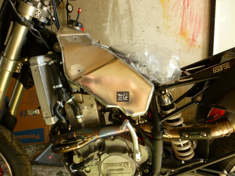

Posté(e) le 9 juillet 201511 a Auteur comment_722177 Quelques photos qui traine sur la tablette , sur la photo ou l on voit la selle , l ouverture c est pour la boîte a air , comme le cadre fait office de boite a air , donc quand ta une boite a air en feraille en parti ouverte au niveau des couilles et que tu ouvre en grand , ben ca fait un gros BROAAAA de boite a air qui d explose les tympans et te fait trembler les testicules, lol. Signaler
