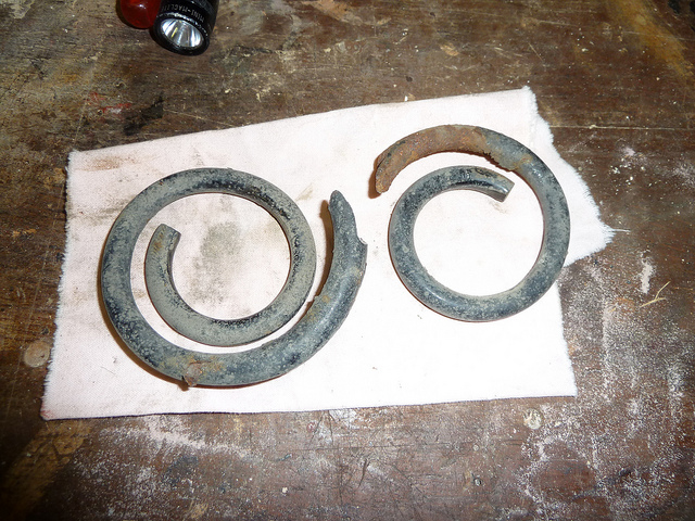

Les ressorts arrières de mon M3 ont lâché...
C'est un bruit de métal mal accroché qui m'a alerté et décidé à enlever ma roue droite:
Un morceau du ressort se baladait (on peut voir qu'il manque la plus petite spirale qui centre le ressort)
Par précaution, j'ai enlevé la roue gauche... Pareil, mais la il y a de la rouille ce qui indique que ce n'est pas récent!
Les 2 morceaux retiré (ce serait con de largué ça sur l'autoroute...)
Une recherche rapide sur internet m'indique que ce n'est pas du tout un cas isolé.
La voiture n'a "que" 10 ans et 115000 kilomètres, je suis étonné du manque de qualité d'une pièce de telle importance sur une sportive BMW.

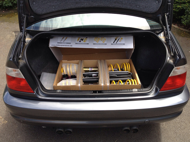

Petit point positif dans l'histoire, j'ai, juste la semaine dernière, reçu une suspension complète KW V1!
Je pense que je vais l'installer plus tôt que prévu!

D'après mes recherches et les autres témoignages ici, oui c'est fréquent.
Ma voiture a 115000 kilomètres.
