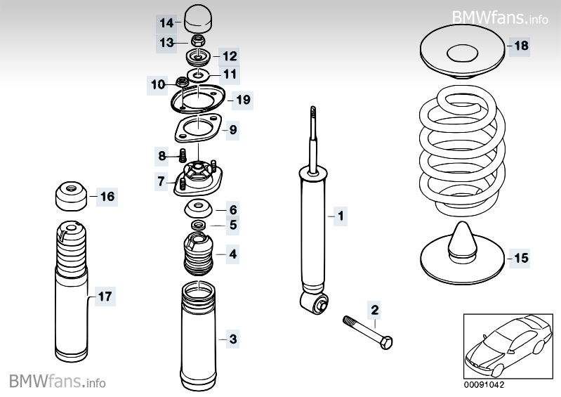

J'ai changé mes têtes d'amortisseur avant et arrière par des neuves OEM. Aujourd'hui en parcourant le site de Turner Motorsport, je vois qu'il y a un espèce de pad (mousse) qui se place entre la tête d'amortisseur et la cloche. Il s'agit de la pièce numéro 9 sur l'ETK ci dessous. Cette pièce se met par en dessous et non pas par au dessus, càd qu'en démontant la roue je devrais la voir non ?
Je suis quasiment sur qu'elle n'était pas dans l'emballage des têtes arrières commandées chez BMW et qu'il n'y en avait pas sur ma voiture. Elle est livrée à part ? Je m'inquiète car là les têtes seraient à même la carrosserie si je comprends bien :confus:

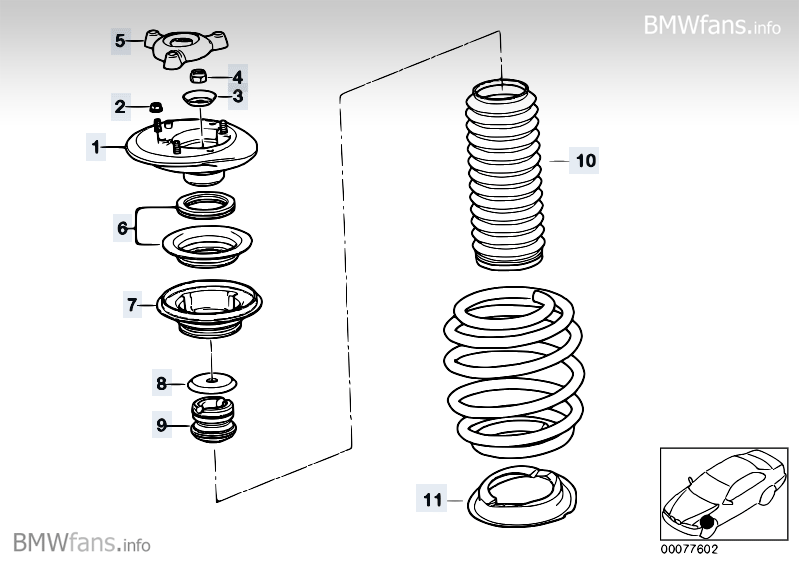

Pareil pour devant, je pense pas avoir vu la pièce numéro 7 dans les têtes neuves de chez BMW. La 6 avec le roulement c'est sur car on a passé un coup de soufflette dessus.
le n°9 c'est un joint
et pour devant tu ne l'as pas si tu as des pss10
Ok pour l'avant c'est alors normal car j'ai effectivement des PSS10 sur la voiture.
Mais cette pièce N°9 à l'arrière, elle se situe entre la tête (n°7) et la carrosserie du coté passage de roue ? Car on a monté cette pièce directement et je suis sur sans ce joint :?:
non le 9 c'est bien le joint.
d'ailleurs c'est marqué sur l'etk joint. et à 50 cents ça peut que etre un joint lol
J'ai jeté un oeil ce matin en changeant les pneus arrières et il y joint entre la tête d'amorto et la carrosserie. Mais il est tellement fin qu'il faut vraiment le voir avec toute la crasse de la route accumulé dessus :nickel4:
Petite question, est-ce utile de mettre un kit de renforcement des cloches d'amortisseur comme sur la photo ci-dessous ? Cela ne pose pas de soucis avec la barre avant anti-rapprochement ? C'est disponible pour l'arrière ?
Les deux renforts que j'ai mis en photo se place entre la tête d'amortisseur et la cloche ? Ou au dessus de la cloche ?
et pour l'arriere : 51 71 8 413 359
Hello !
Perso j'ai des pillow-ball donc pas de SB sur les tête d'amortos. Je les ai mis, sa coûte une bouchée de pain et sa fait un sacré renfort.
Pour l'arrière sa n’existe pas chez BMW à ma connaissance, mais dans la tourelle t'as juste l'amortos, le ressort supportant tout le poids étant sous le châssis.
Pas de soucis avec la barre anti-rap.
et la ref que j'ai mis c'est pour faire joli ....
