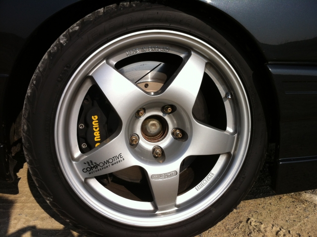

Freins Av : kit AP Racing 6 pistons et disques 343x32mm pour ///M3 E36 (avec plaquettes d'origine du kit). Freins Ar : idem ///M3 E36, disques 315x20mm avec plaquettes Pagid bleues. Répartiteur de freinage réglable, frein à main hydraulique, durites avia et RBF600. Pas d'ABS.

Train Av : ///M3 E36 sur rotules Unibal, coupelles d'amortos réglables en magnesium . Train Ar : ///M3 E30 groupe A renforcé et réglable, coupelles renforcées. Bilstein PSS9 de E36 aux 4 coins, kit antiroulis HR avec divers silentblocks en silicone. Jantes Compomotive 17'' en magnesium + cales et pneus 235/40R17 aux 4 roues.

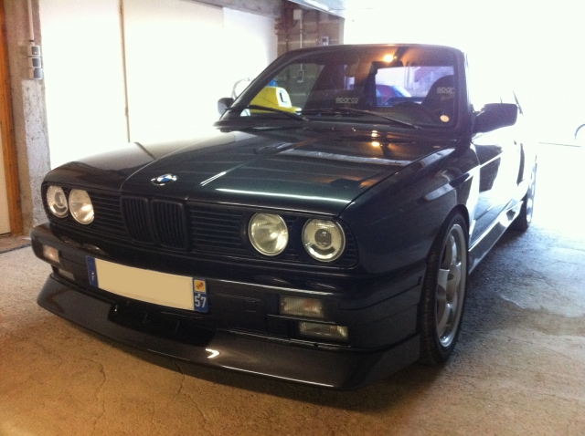

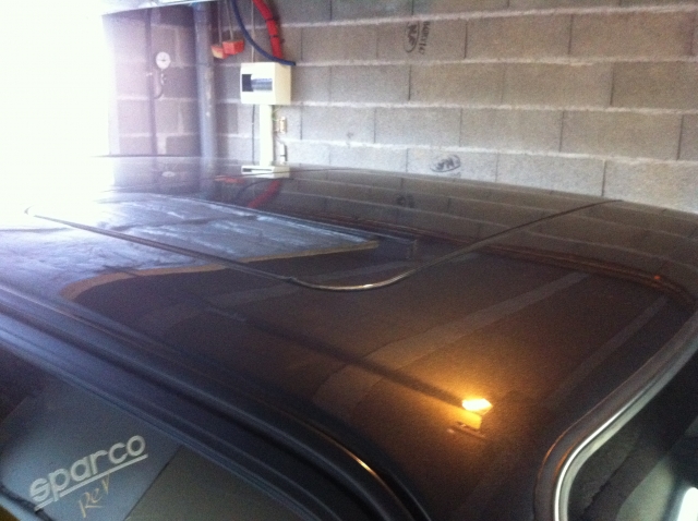

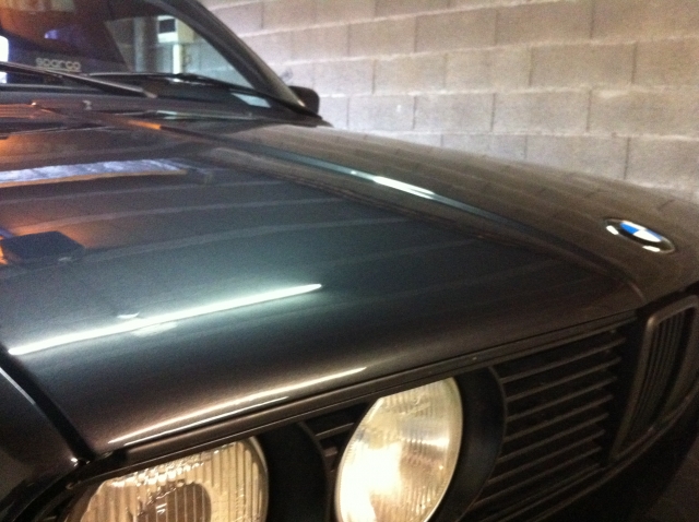

Allez quelques photos :
