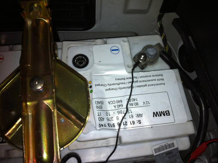

Voici ma batterie
post-10498-0-82166900-1340224922_thumb.j
Le témoin est noir ce qui veut dire qu'elle n'est pas assez chargée pourtant j'ai bien rouler avec

je pense que c'est ma batterie qui est dead car elle a 9 ans ma M// elle est de mai 2003 , et si c'est ca et bien elle a tenu longtemps quand même
correct pour la batterie, commence déjà par là

ok je vais la charger 48/72 heures comme ça si elle recommence , je change de batterie

puis je mettre celle-ci
80 AH ça c'est bon
mais mon ancienne fait 640A voir photo sur le topic
et cette batterie fait 740A
Cliquez ici pour voir la batterie que j'ai envie d'acheter
t'emmerde pas a commander une batterie sur le net
740 au lieu de 640, ce n'est pas gênant, cela le serait dans l'autre sens par contre.
