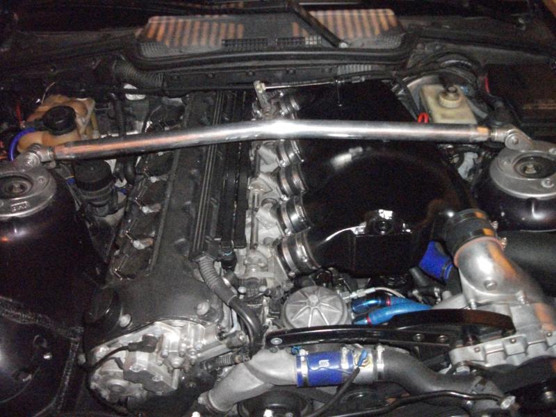

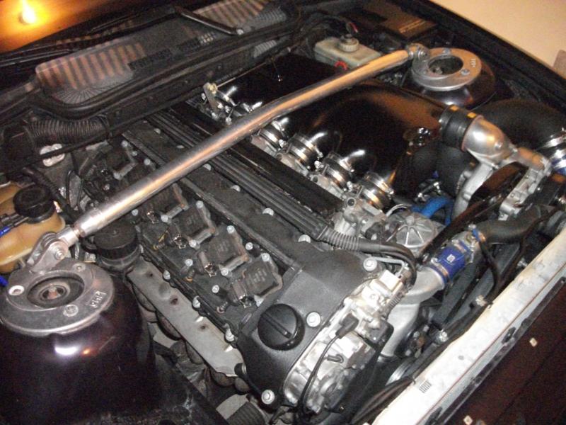

bon j vous présente mon m3 E36 3l avec compresseur vortech v2 trim pour l instant je souffle a 650g pour 465cv et je passe en stage 3 pour atteindre les 600cv.post-10586-0-73459900-1340386473.jpg post-10586-0-38667600-1340386135.jpg'>http://www.youtube.com/watch?feature=player_embedded&v=toMGWscKluE]

img-456128-1-barre-antirapprochement-003-3339a77.jpgimg-456128-2-barre-antirapprochement-002-3339a6a.jpg
préparation : kit complet rms stage 2 ( boite a air avec intercooler , injecteur 440cc, pompe walbro 255lph, échangeur air/eau , pompe a eau additionnel, visco et climatisation supprimé, ventilo extra plat, boitier programmable AEM cartographie faite par PF en alpha N débimétre supprimé, filtre a kn...)
a venir : piston sur mesure rv:9, bielles forgées , coussinnets trimétal, joint de culasse cometic 1.80mm, injecteur 650cc, vis de culasse ARP, reservoir tampon , seconde pompe aessence bosch 044, pouli de compresseur et vilebrequin sur mesure pour souffler entre 1.2b et 1.5b, AFR large bande AEM et récupérateur de vapeur d huile cusco.

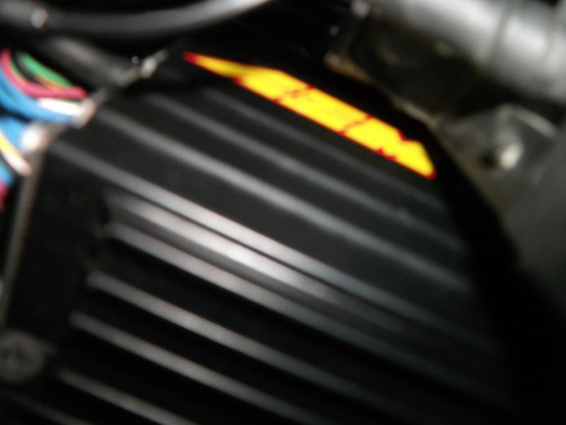

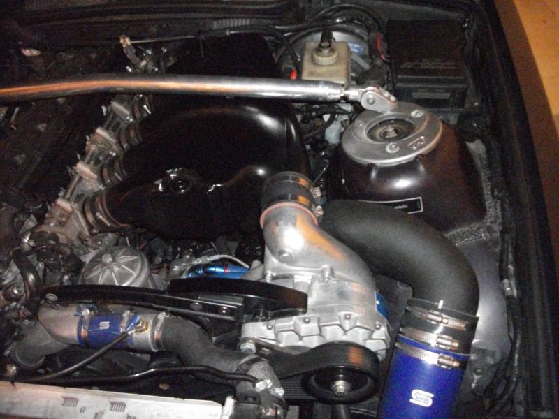

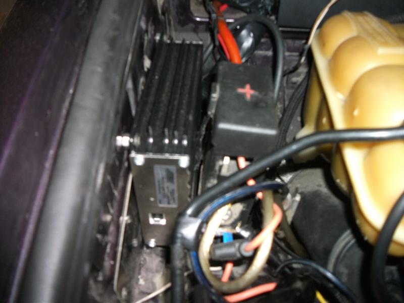

img-456131-1-nouvelle-pi-ces-011-30c15aa.jpgimg-456131-2-nouvelle-pi-ces-010-30c15a8.jpg
premier passage au banc
