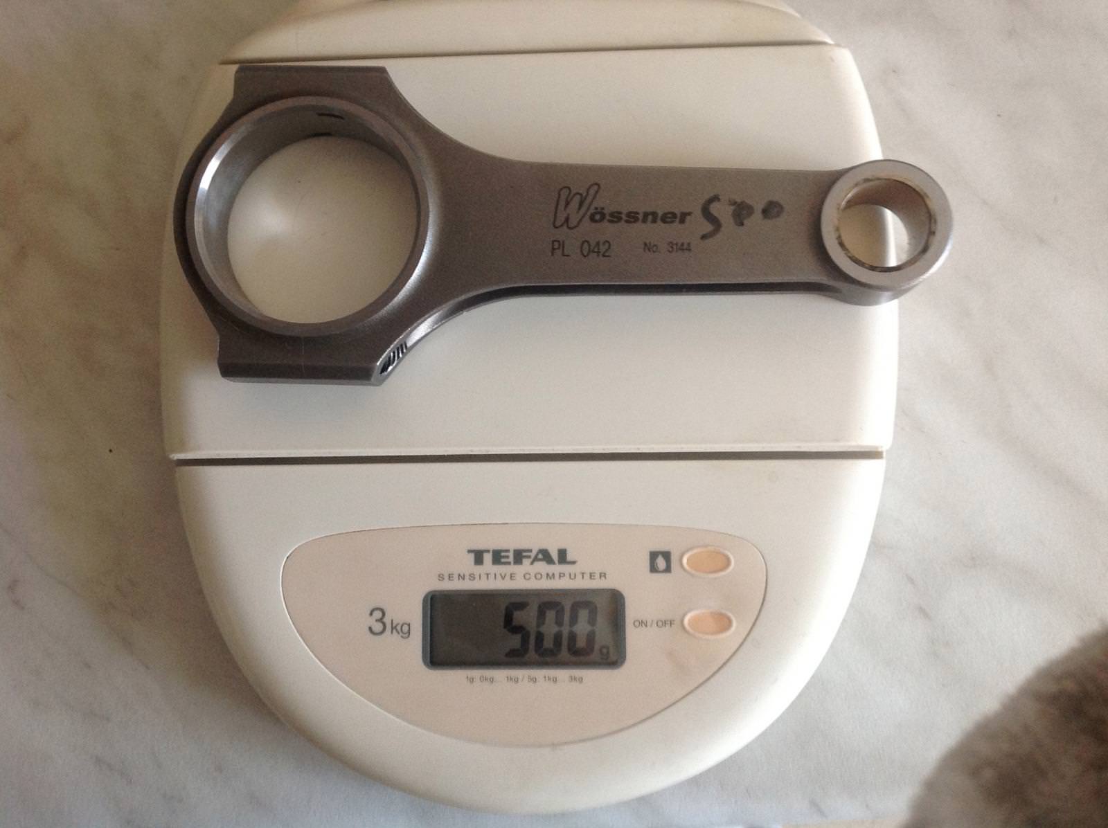

Un peu tard pour moi je suis déjà équipé. Tu arrive pas as garder le spal alors, impossible de le laisser alors il touche beaucoup! Sinon j'ai pesé mes bielles, 500 g tous rond elles sont plus légères que les tienne
post-4539-0-20136800-1342946827_thumb.jp
énorme la diffèrence !!!
il les a peut être pesé avec les vis...
possible car la y a vraiment beaucoup de diffèrence. de plus laurent c'est un 3l2 et vida un 3l, et il me semble que les bielles de 3l sont plus légères
t'as raison ça doit etre avec les vis car je lis 564gr sur le site zrp. ça fait moins, mais toujours une grosse diffèrence quand memem
En fait tu rajoute 52g pour les vis ARP donc 552 g en tous y reste quand même presque 100g donc mon moteur tournera avec une bielle en moins que toi vida. Se sera pas la première fois car je suis le seul détenteur au monde a avoir une 405 T12 qui roule tous les jours lol

non je n ai plus de pompe a air. et oui j ai pesé avec les vis et sans ca fait 574g. la différence de prix ce ressent au poids.
parcontre je voudrais bien savoir combien pése une bielle d origine.
parcontre mes vis de bielles ARP 2000 pése 59g!

580g il me semble l'ensemble d'origine (bielle, visserie, chapeau)
580g !!! ca voudrais dire que mes bielles ZRP avec leur boulons apr sont plus lourde de 50g!!! bon quoi dire a part que ca me tue! j pensais bien faire et j ai fait pire que l origine, lol. bon je suis bon a trouver des bielles wossner vite fait, mais question budget j pense que ca va pas suivre. je vais jamais y arriver a faire ce m3 K! j commence sincérement a déséspérer.
