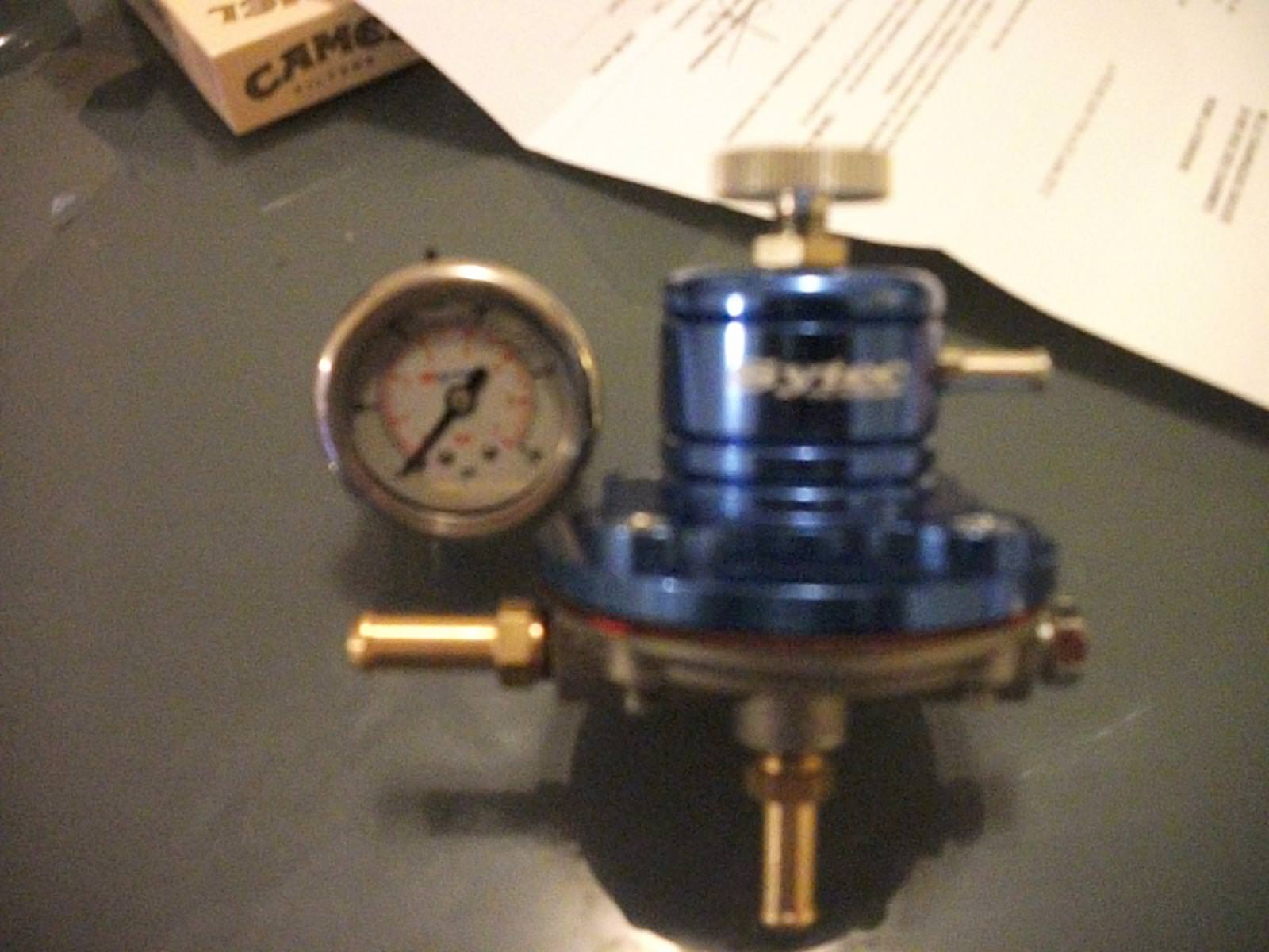

post-10586-0-52934600-1343161909_thumb.j j ai recu mon régulateur de pression d essence sytec avec le mano.

pas mal il devrait suffir je pense, par contre tu compte mettre qu'elle pression? D'origine tu as que 3 bars de pression sur le s50b30 et tu avais des injecteurs de 440 cc prévu par rms pour le kit d'un s50b32 qui lui tourne à 5 bar. Je dis cela car à 3 bar avec des 440cc tu peux pas sortir la puissance maxi du kit. Sinon tes entrées du régulateur ont quoi comme diamètre?
pour la pression je sais pas c est PF qui le réglera en faisant la cartographie, mon préparateur le réglera surement a 3b voir 3.5b avec mes injecteur 650cc. et pour les sorties du régulateur ils sont en dash 6 (6mm) mais vue que tout mes conduits d essence passe en dash 8, il faut que j achéte des raccords 8mm.
c est bien ca lorenzo? dash 6 c est 6mm et dash 8 c est 8mm, j ai un doute. car je viens de mesurer mes conduit d origine et ils font 6mm de diamétre interieur, si je suis la logique des kit HPF compresseur, ils fournissent justement les conduits plus gros sur les E46 qui sont aussi en 6mm et ils passent en 8mm. donc j en conclu que dash6 =6mm et dash8 =8mm , corrigez moi si je me trompe.
la j ai un trés gros doute, j explique: d origine nos durite de m3 font 6mm interieur, et les raccords dash 6 font aussi 6mm et la durite dash 6 fait 9.52mm , donc au niveau des raccords ca ce réduit, pas trés bon et si je monte le tout en dash 8 l interieur de la durite fait 12.70mm , énorme pour une durite d essence!! et je pense pas pouvoir monté des raccord dash 8 sur une durite dash 6. donc j attend vos avis , merci d avance.
normallement ]Dash 6 = 8,73 et Dash 8 = 11,12 intérieur
donc il faut tout monter en quoi, dash 6 ou dash 8??

donc si j ai bien compris le diamétre de la durite que ce soit en dash 6 ou dash 8 n est pas un probléme si les conduit sont bien fixé en semi rigide ( ex: sous la caisse avec des rislans qui la plaque bien tout les 30 ou 40cm et si possible les conduits les plus cour possible, pas facile du coffre a la rampe d injection. mais en faite j y comprend rien avec les diamétres des raccords et des durites, je me répéte les durites dash6 font 8.73mm et dash 8 12.72mm. et on ma toujours dit qu une durite d essence ne devait jamais étre réduite et et si je monte une durite dash6 donc 8.73mm arrivé au raccord dash 6 ca ce réduit a 6mm. un exemple :si je part de ma pompe a essence 044 le premier banjo est déja en 6mm disont que je prend la durite dash 6 je part donc en 8.73mm sur 20cm ensuite j arrive au filtre a essence qui est lui aussi en dash 6 je retombe en 6mm a ce raccord, ensuite sorti de filtre encore du 6mm , je repart en dash 6 durite, 8.73mm jusqu a la rampe d injection. en faite j ai peur que l essence soit freiné au niveau des raccord de 6mm. pas facil a expliqué les probléme de circuit d essence. besoin de vos avis.
si le diamètre change, la pression change forcèment. si tu mets 1 bars dans un tuyau d'1cm de diamètre et qu'après le tuyau est en 2cm je pense qu'il ne reste plus que 0.5 bars...
a mon avis nos souci pour sa si ton régulateur de pression fait bien son boulot
je crois que je me prend trop la téte pour rien , je vais tout mettre en dash 6 raccords et durites et si freine a quelque part, la bosch 044 poussera! lol! car dash 8 ca fait trés gros comme diamétre intérieur 12.72 pour l essence, je pense que 8.73mm ca le feras. je suis trop béte a me prendre la téte comme ca, c est juste que je veux pas démonter plusieur fois.
je sait pas sacha , tout ce que je sait c est que les durites d origine sont en 6mm , j passe tout en 8.73 j pense que la bosch 044 va pousser au pire des cas j ai mon régulateur de pression réglable.
ce que je veux dire c'est qu'il ne faut surtout pas changer de diamètre après le régulateur sinon c'est faussé
en faite du veux dire de rester en dash 6 partout méme au niveau du régulateur??
pompe 044- durite dash6- filtre a essence- durite dash6- régulateur - durite dash6 jusqu a la rampe et retour en dash 6. comme ca sasha?
