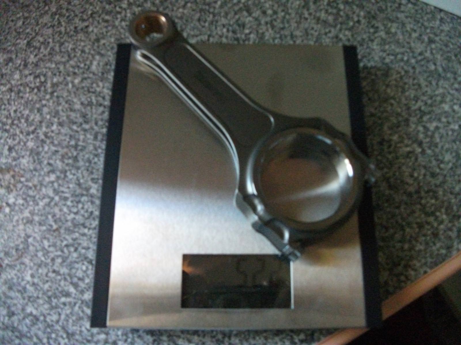

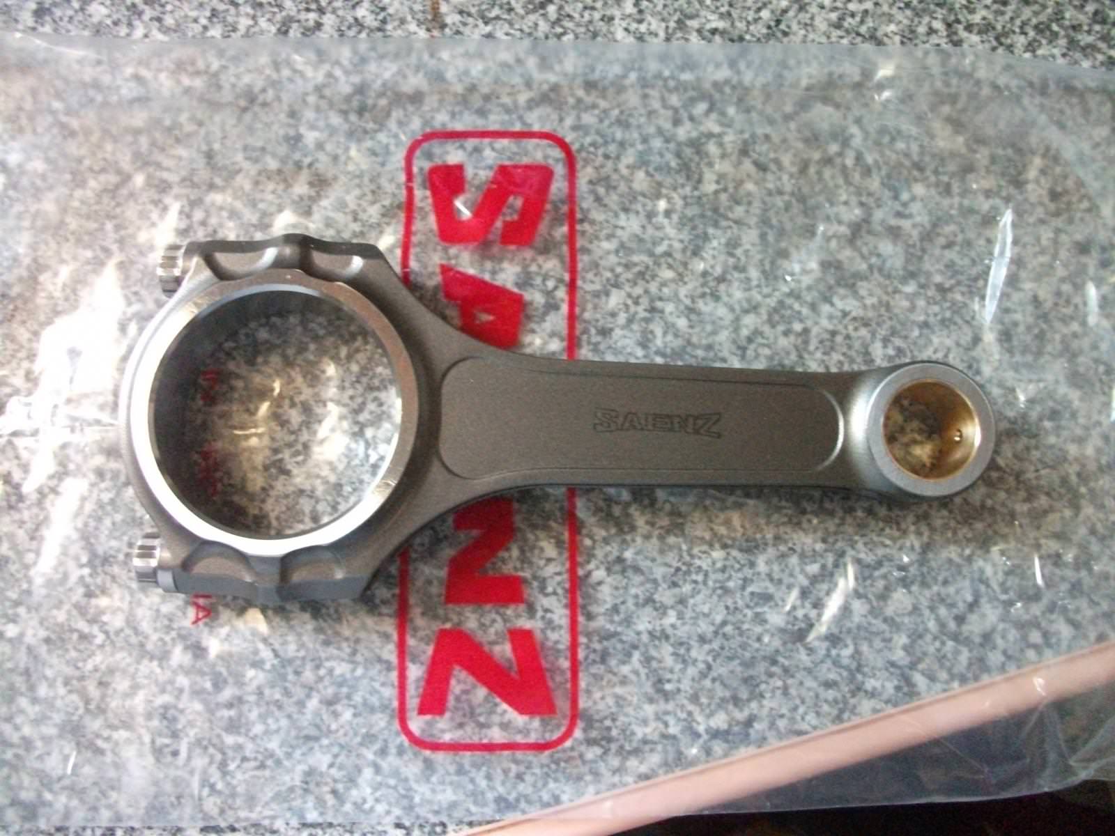

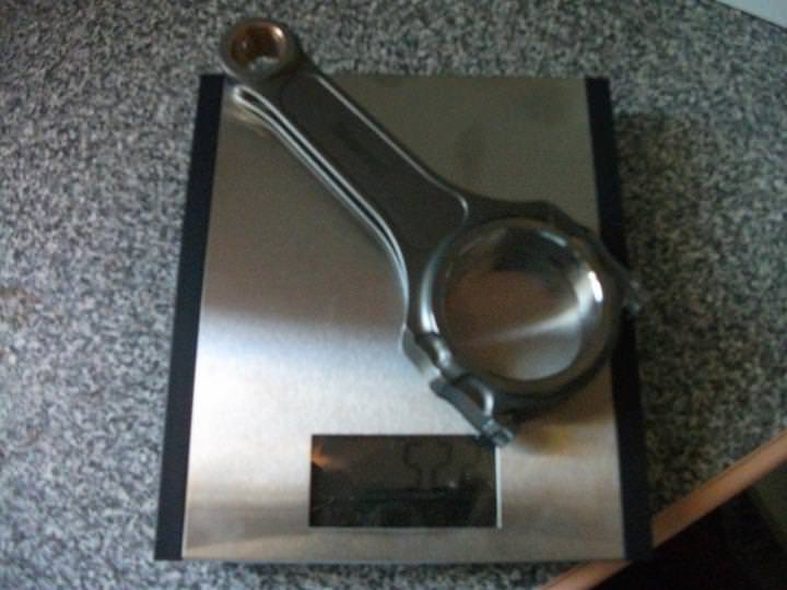

j ai recu mes bielles saenz , trés trés bonne qualité!! et 522g avec les vis ARP l19:

Impeccable sa belle différence en effet
Vivement la suite

elle dechirent je suis jalous elles pètent tes bielles Question à 2 balles les vis pèsent combien?
je sait pas le poids lorenzo , les vis sont trop serré et j ai pas la clef pour les dévisser , tout ce que je sait c est que les l19 sont en titane et supporte un régime moteur de 8000tr/min et les CA plus de 8000tr/min. mon m3 va partir chez samotorsport vendredi prochain , donc ca ce rapproche. il me manque le reservoir tampon , le ventilo extraplat soufflant ( car la grosse pouli vilebrequin ne passe pas du tout donc obliger de le monter devant le radiateur ) et 2 , 3 bricoles.
