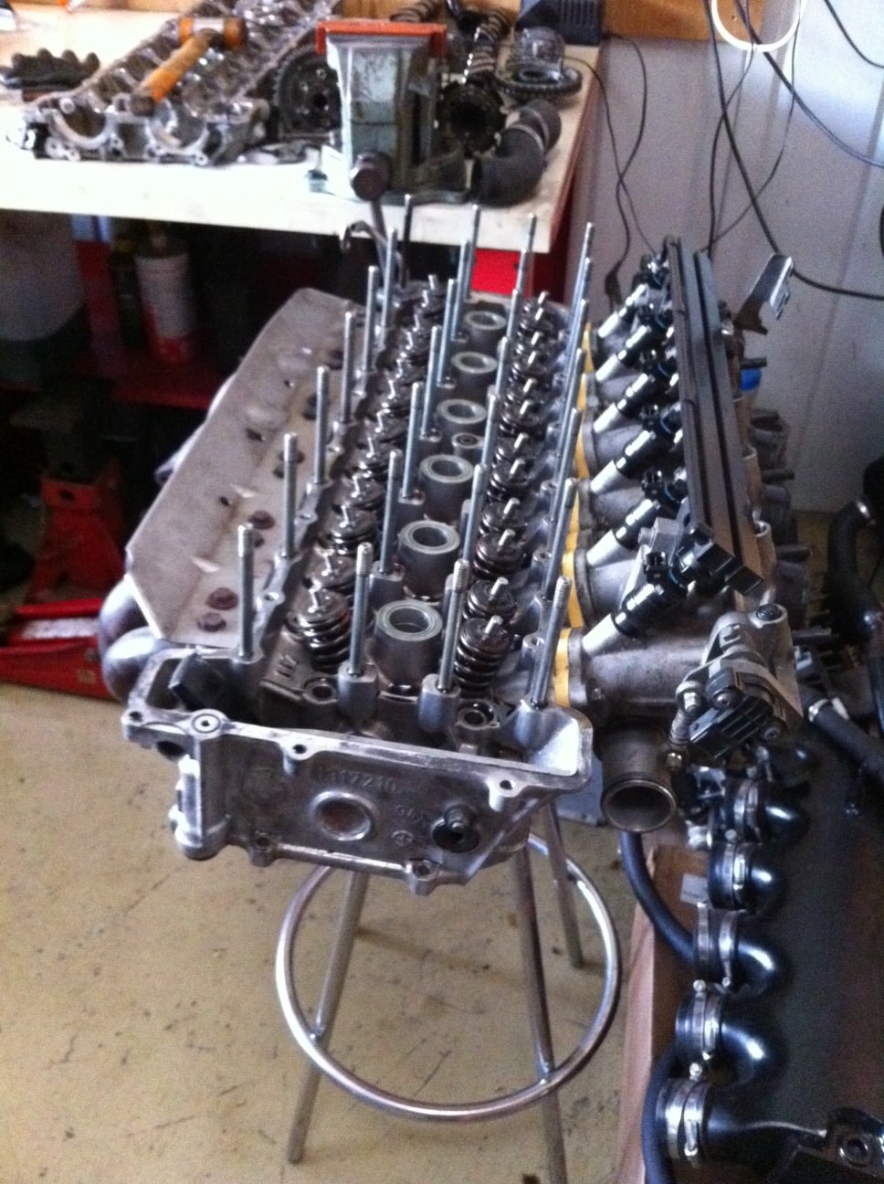

Pareil pour le s50b32 j'ai mesuré la vis sans la rondelle 103mm

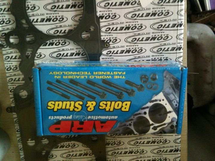

Pour info, les vis les plus proches en ARP sont celles du moteur du E46 pour le moteur S54 M11 x 99 X 1,5 contre M11 X 103 X 1,5 mm pour le S50B32

tu peux demander pour les vis ARP qu'il monte? merci d'avance
désolé lorenzo j ai pas demandé, mais je lui en avait parlé et il me semble qu il avait commandé des vis de culasse ARP d une autre voiture qui été plus longue qu il doit recouper de quelque mm. dés que je l ai au téléphone je lui demande.

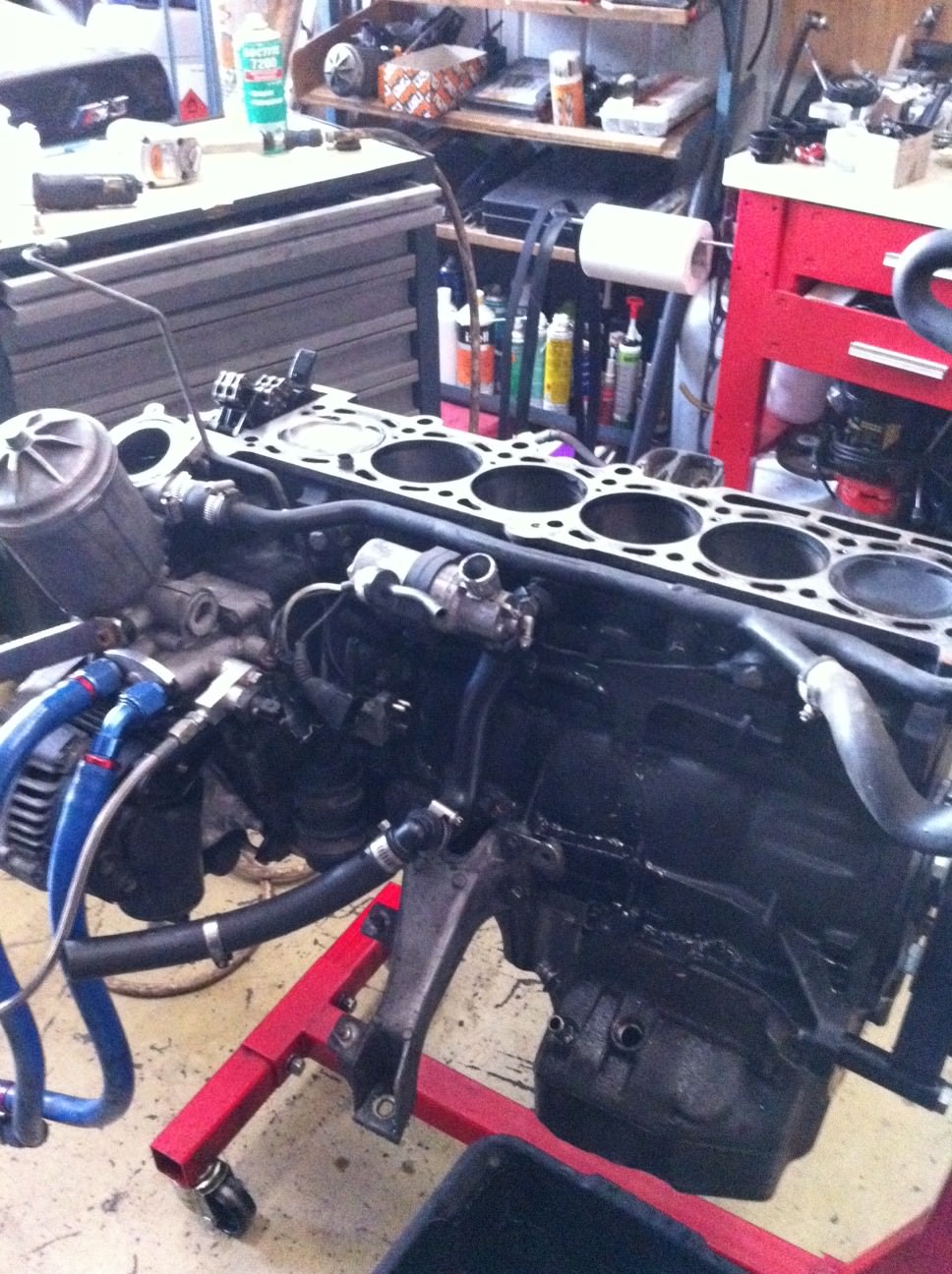

Bon quelque nouvelle , le bas moteur a été démonter et la ,grande surpise les coussinets de bielles sont HS a prés 3000km de fonction et 500km de rodage. Donc sam refait la pompe a huile pour étre sur de notre coup car impossible de trouver un carter d huile et la pompe de S54 pas trop cher. Et mon accumulateur de pression d huile du vanos fait la gueule donc commande d un neuf. A suivre...
merde c'est con ça !
un conseil profites en quand même pour passer en pompe et carter de 3l2, t'es pas a 500e pres maintenant et au moins t'es tranquille
J ai oublié mes pistons seront des wisseco en RV:9.
Pompe de 3,2l s50 ou s54?? Moi je cherche de S54.
merde c'est con ça !F
