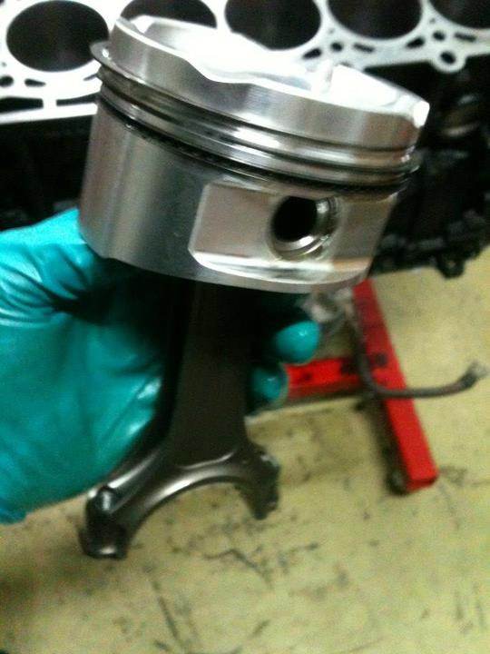

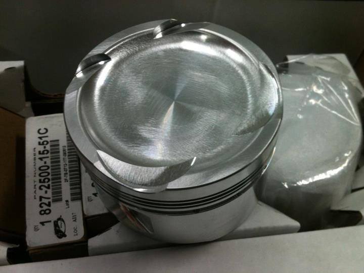

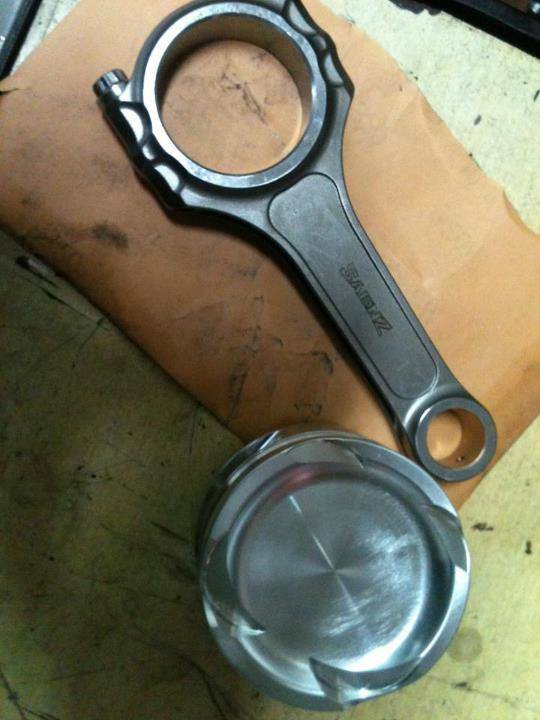

j ai enfin recu mes pistons wisseco rv:9!!!
