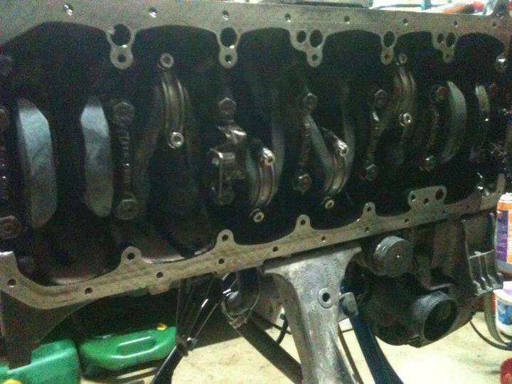

Béh je n ai pas de temp précis mais le plus vite sera le mieux. Et pour mes pistons le diamétre je sais il faudrait que je demande a sam. Je sais juste qu il a déglassé mes cylindres. Les photos sont de la semaine derniére depuis ils ont été remontés dans le bloc et monter sur le vilebrequin avec les coussinets trimétal. J ai juste un souci au niveau carter d huile il faut que je cloisonne celui d origine, car celui que j avais trouver du 3,2l n est pas réparable.

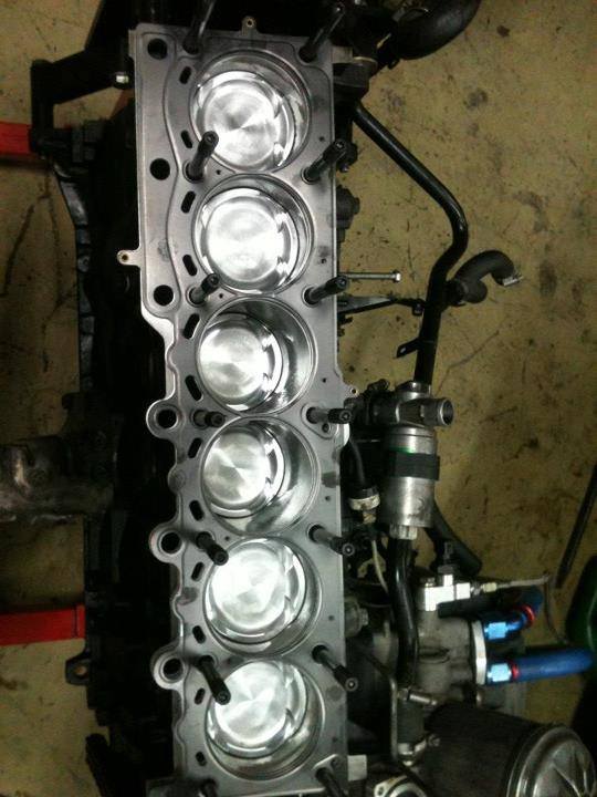

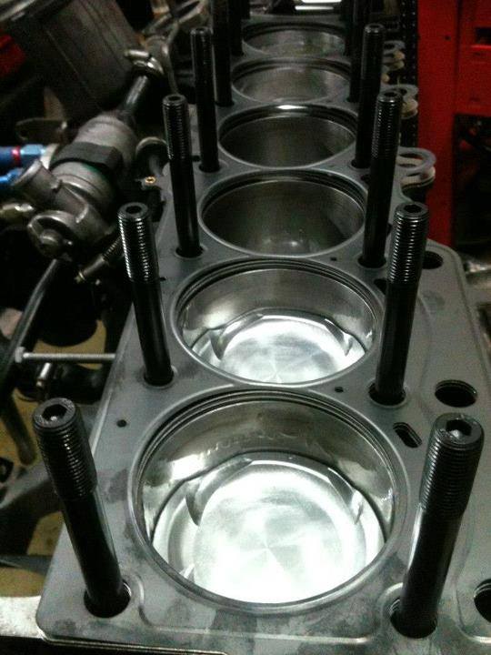

quelque news : bielles saenz, piston JE et non wisseco rv:9 , joint de culasse renforcé cometic et gougon de culasse renforcé ARP.

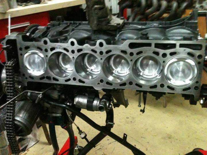

La culasse a été remonté. J attend juste mon carter d huile de 3l cloisonné. Et changé ma sonde de température d admission de place. Au lieu d étre entre l intercooler et le compresseur on a décider de la mettre entre l intercooler et les papillons, ce qui est un peu plus logique.
nikel ça devient bon. mais tu n'avais pas acheté il me semble un carter de 3l2 ?
sur c'est plus logique car l'info est la température admission donc il faut la prendre après refroidissement de l'intercooled
Si sam m avait trouvé un carter de 3,2l mais il était casser, on penser pouvoir le faire ressouder mais il n est pas réparable. Donc on a opté de le cloisonner.
