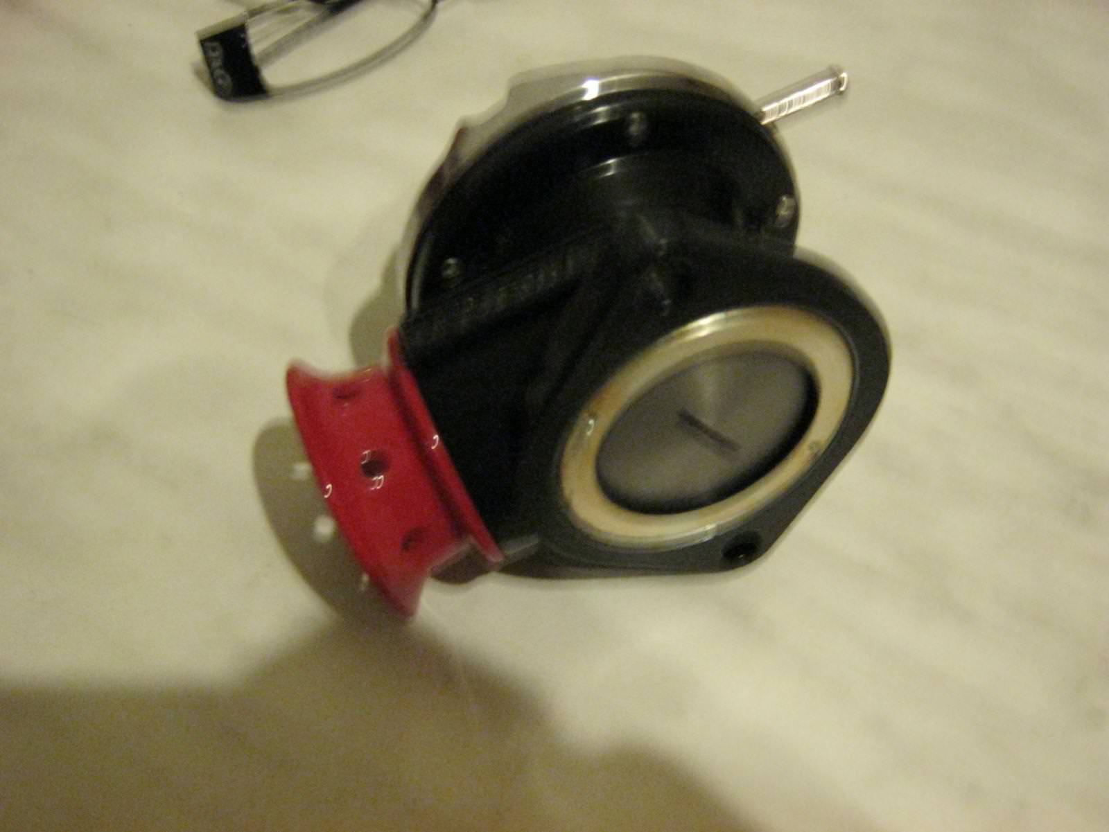

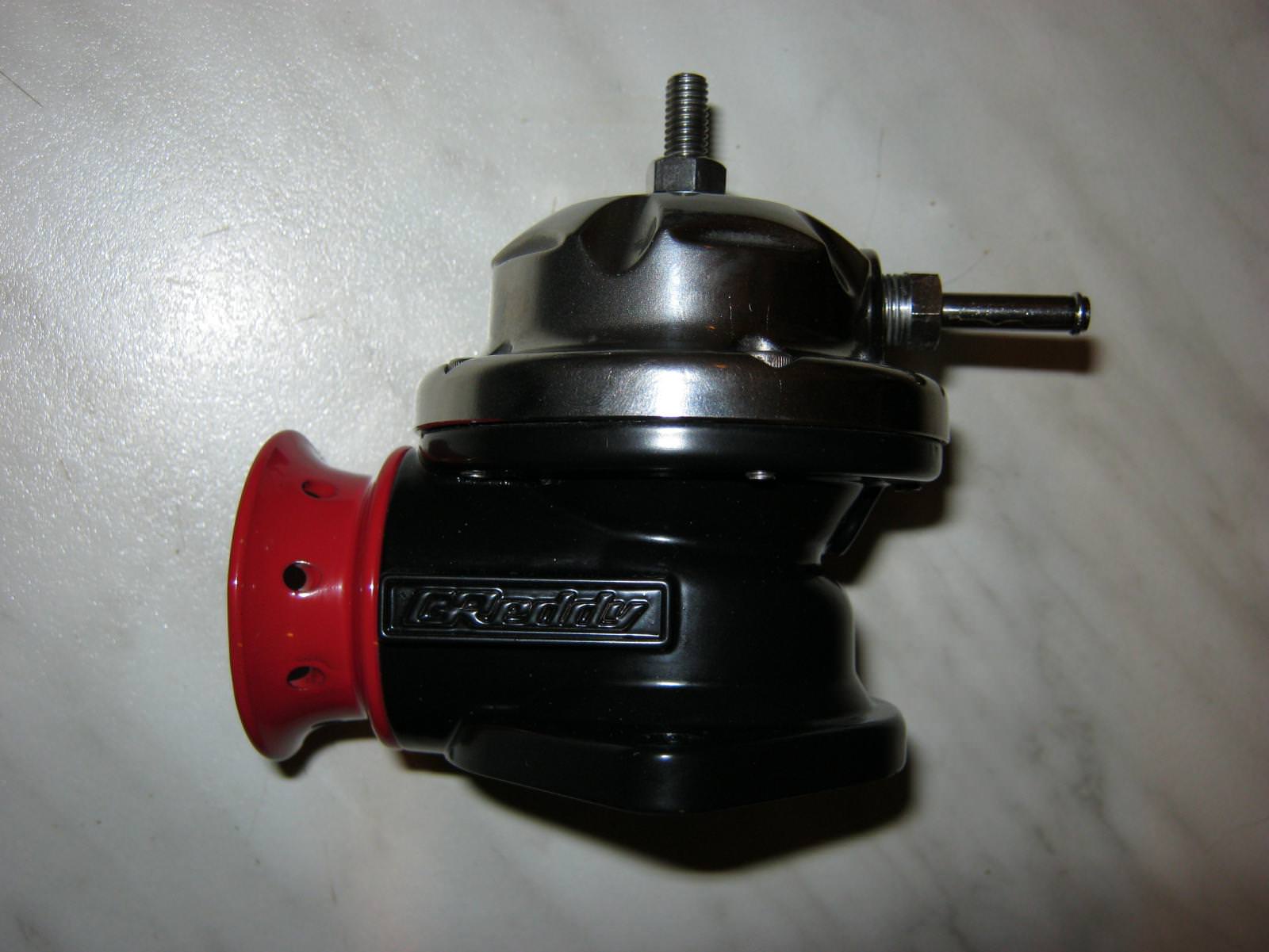

Moi, j'ai celle la diamètre 40mm

il est vraiment énorme et le colis a pesé un peu moins de 3kg
Lorenzo c est du beau que tu as. Mais cet valve ce situe bien sous la boite a air?? Car la tienne lorenzo elle est en circuit ouvert , et la mienne et jaytaxx nous somme en circuit fermé. Jaytaxx dit moi si je me trompe. Donc a 16psi vaut mieux une valve ouverte ou fermé?
ouvert ou fermé? je pense que pour le circuit fermé, le compresseur recoit et reinjecte l'exces de pression recupéré du bypass valve lors d'une depression, ce qui devrait favoriser la reeacceleration et te met directement sur un pression tres haute. donc je pense que pour les compresseur c'est l ideal. cicuit ouvert, pour moi c'est liberer la depression a l'air libre, d ou le "fabuleux bruit". dump valve je ne suis pas sur mais je comprends le système ainsi

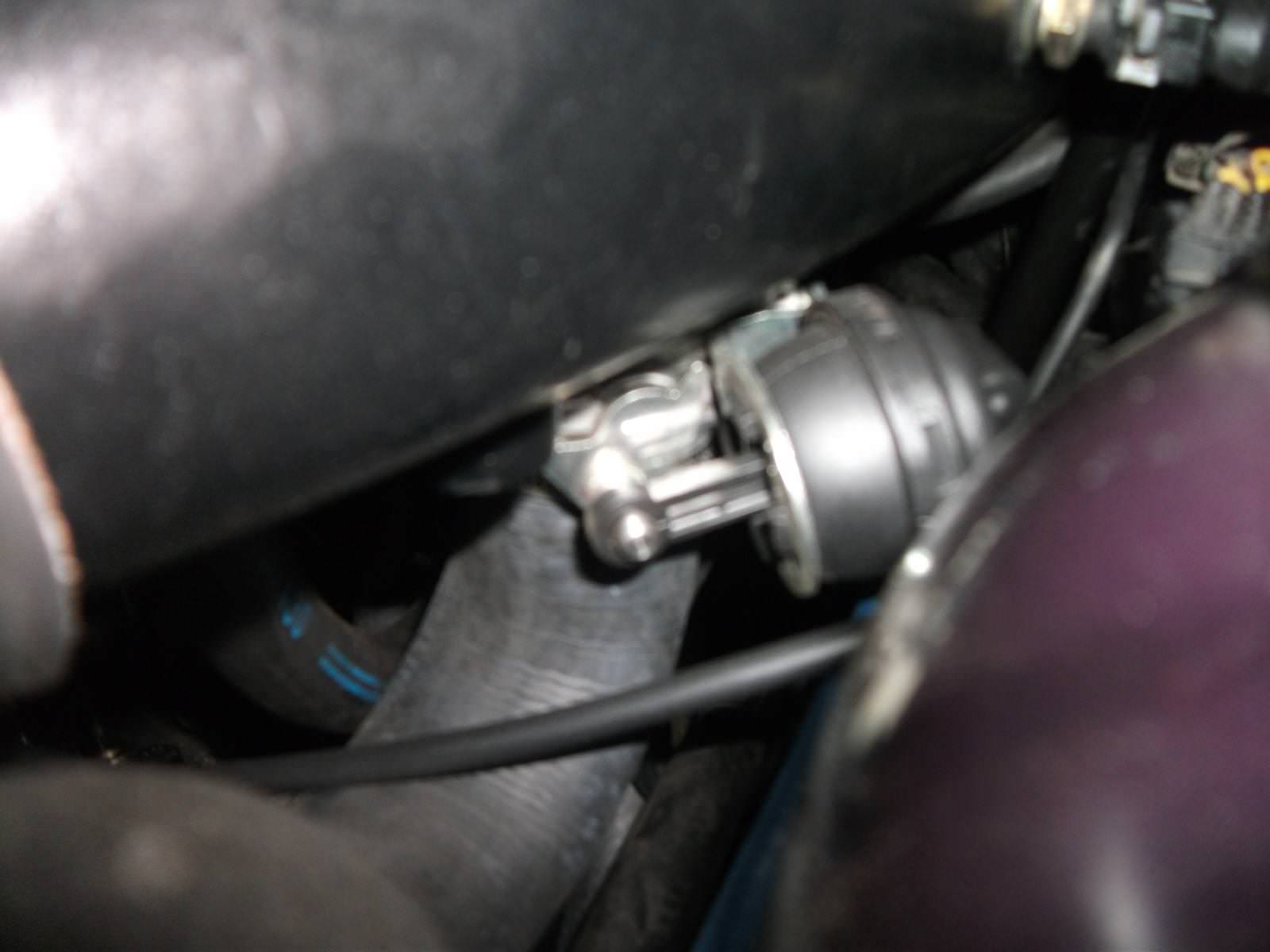

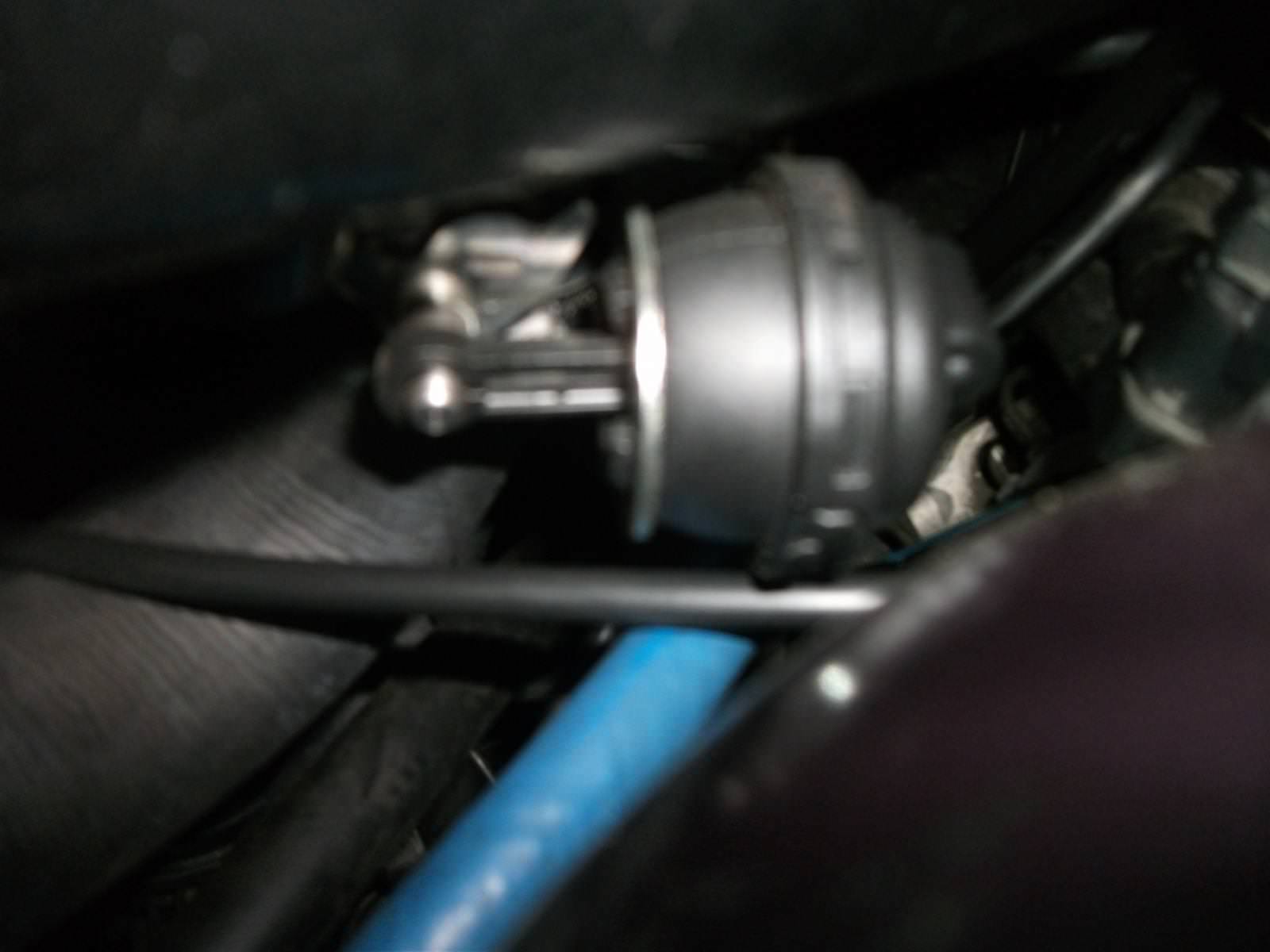

on parle bien de cet valve :
post-10586-0-59374200-1356032065_thumb.j
post-10586-0-55682600-1356032454_thumb.j
C est cette de valve qu on parle jaytaxx celle que j ai mis en photos? Et toi tu est en circuit ouvert ou fermé?
En fait s'est un choix à faire circuit ouvert ou fermé faut juste gardé à l'esprit que cette valve protége la turbine quand tu ferme les papillons de gas du coup de bélier c'est à dire l'onde de choc qui dans certain cas peut engendré la casse de la turbine de plus si tu as le débitmètre vaut mieux avoir un circuit fermé car sinon tu aura des erreur car le gestion à pris en compte l'air entrée d'où un risque de mélange trop riche à la ré accélération par contre se qui est pas le cas en alpha N. La mienne peut être en circuit fermer ou ouvert car j'ai un adaptateur que je peux monter pour la mettre en circuit fermé
