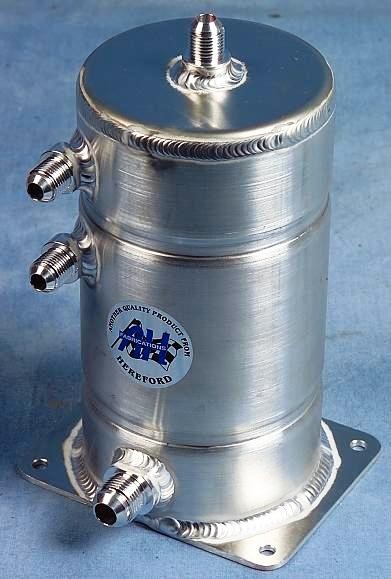

pour le réservoir tampon perso je monte un 2l
moi aussi je pensais a un 2l sacha, tu connait les emplacements des durites de retour et d envoi a la pompe?
je comprend pas ta question
sur le reservoir tampon j ai 4 emplacements pour mettre les durites et moi je monte comme ca : reservoir d origine (pompe immergée) direction reservoir tampon, reservoir tampon direction la pompe 044, de la pompe je vais directement a la rampe d injection ensuite le retour je prend celui d origine de la rampe au reservoir tampon , et pour finir retour reservoir tampon pour enfin le remonter sur le reservoir d origine.
pompe immergée > reservoir tampon > pompe a essence 044 > rampe d injection > retour de la rampe > reservoir tampon> retour du reservoir tampon >au reservoir d origine.
voila j
voila j comprend pas l ordre du montage: pour moi je pense que la plus haute c est ou je branche la durite de la pompe immergé, la plus basse que je renvoi direct a la pompe 044 et celle qui reste pour les retours, c est ca non??img-456489-1-reservoir_tampon.jpg

donc :
- celui de tout en bas alimente le moteur
- celui du haut retour depuis la rampe
- et les 2 du milieu, celui le plus bas alimentation depuis le réservoir et l'autre au-dessus retour
