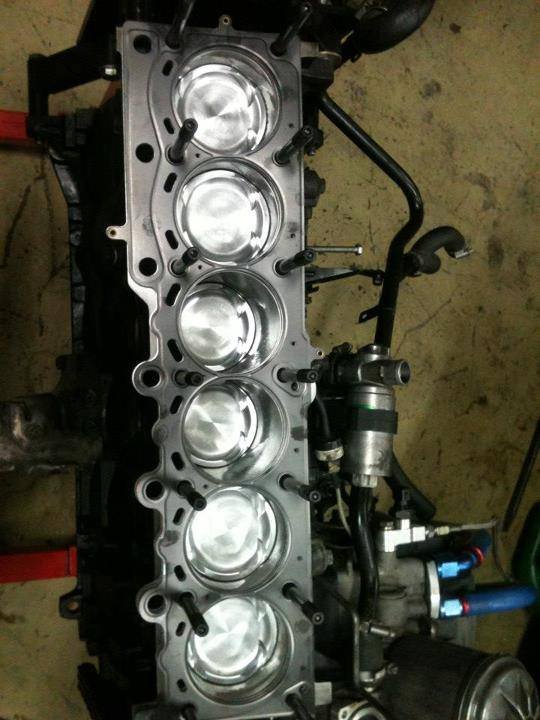

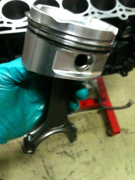

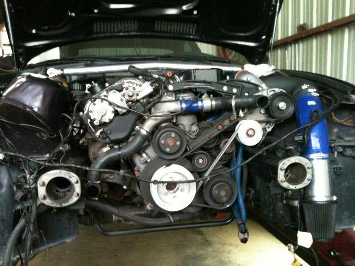

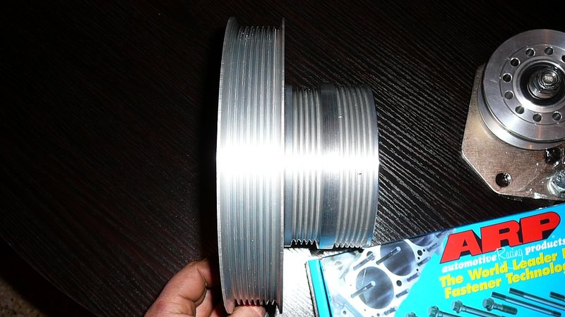

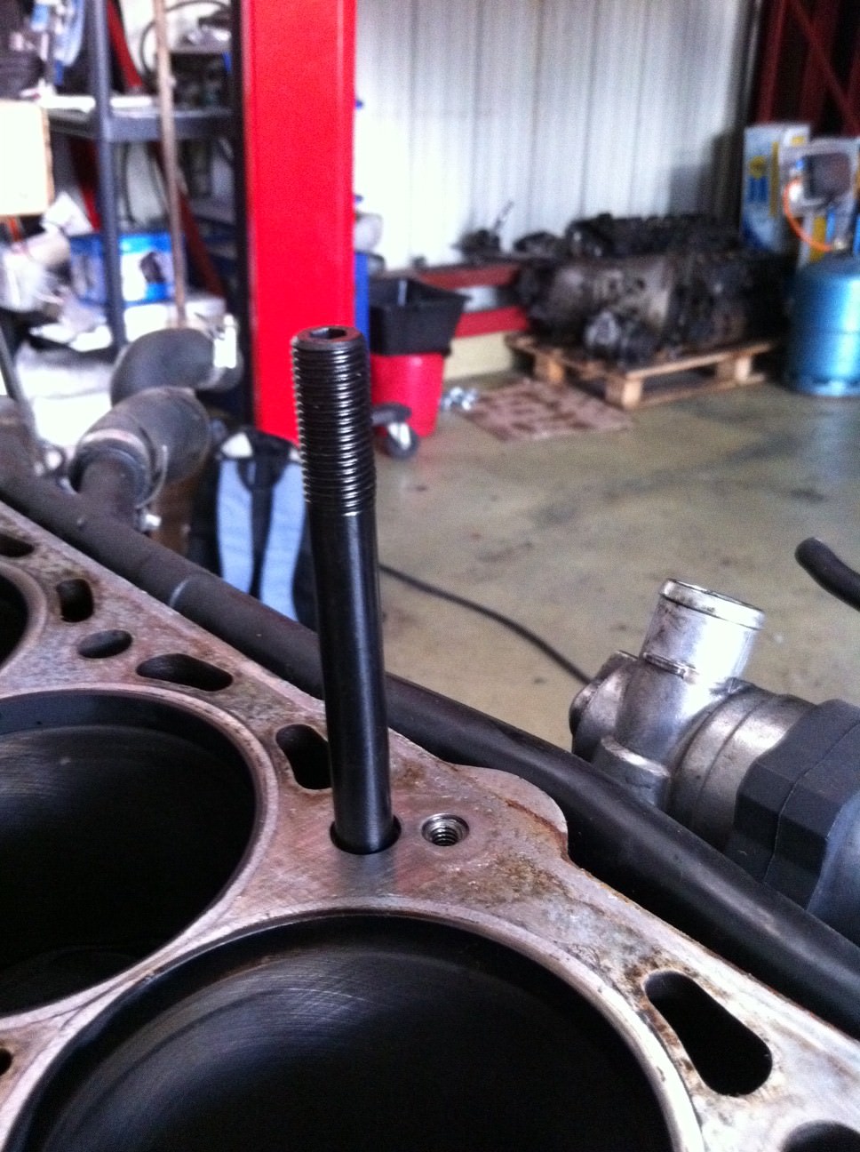

recapitulatif:
post-10586-0-04130300-1380399469_thumb.j
post-10586-0-73612700-1380399503_thumb.j
post-10586-0-37133700-1380399516_thumb.j
post-10586-0-36752000-1380399533_thumb.j
post-10586-0-68640700-1380399552_thumb.j
post-10586-0-70682000-1380400766_thumb.j
post-10586-0-58599700-1380400785_thumb.j
post-10586-0-98291400-1380400888_thumb.j
IMG_1443 (1).MOV premier démarrage
Elle est finit et roule ?
Elle roule mais la cartographie n est pas faite encor.
ouaouh....!
Ca a l'air d'aboyer sévère et de tourner bien rond.....!
Félicitations!

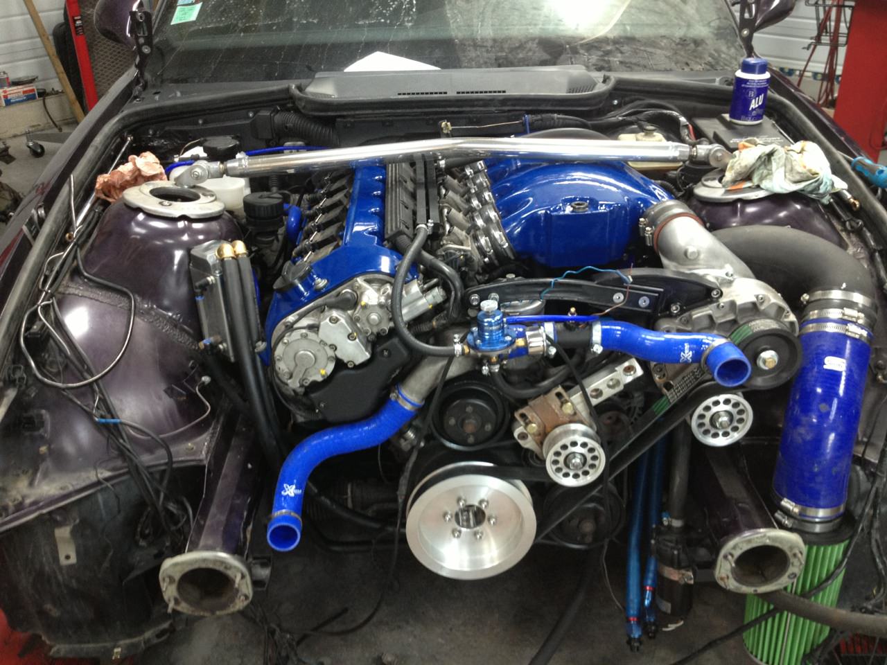

Merci , wé ca respire fort 1,2b.

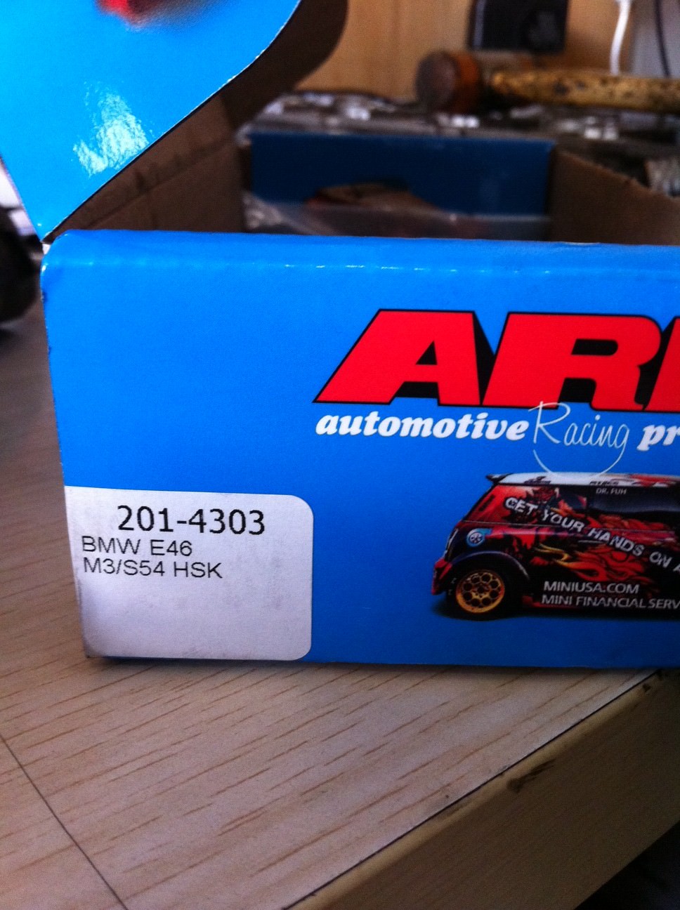

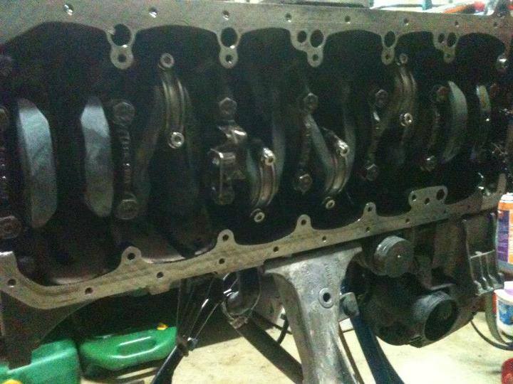

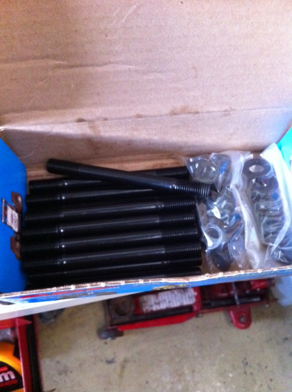

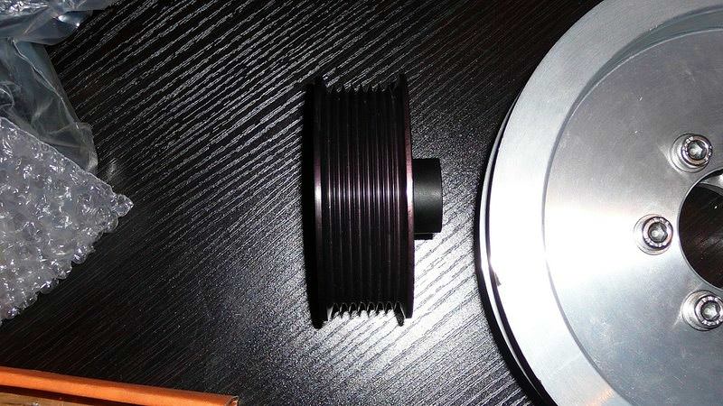

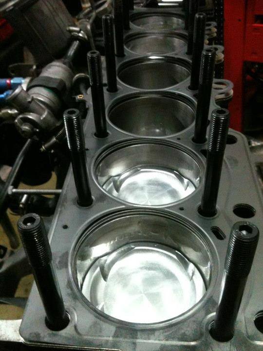

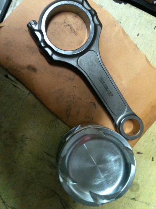

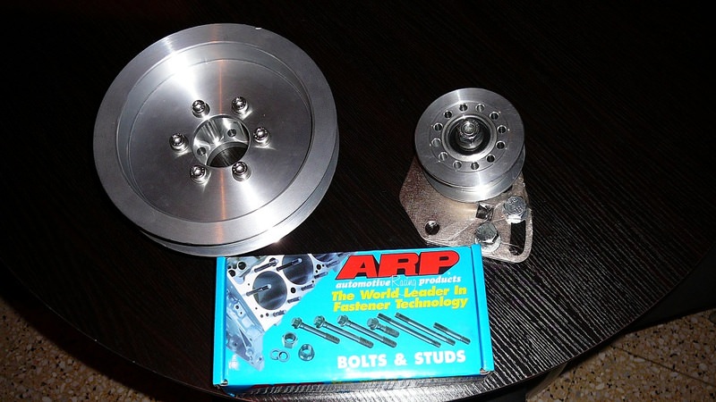

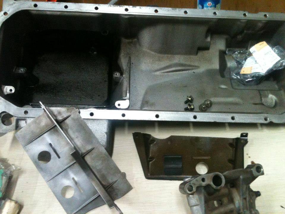

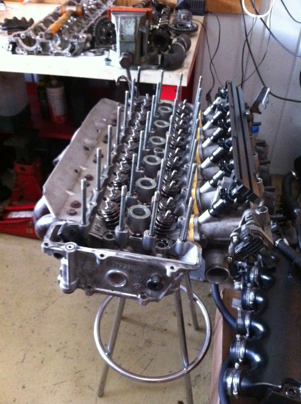

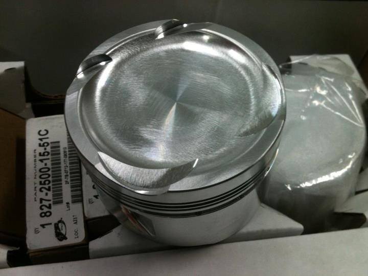

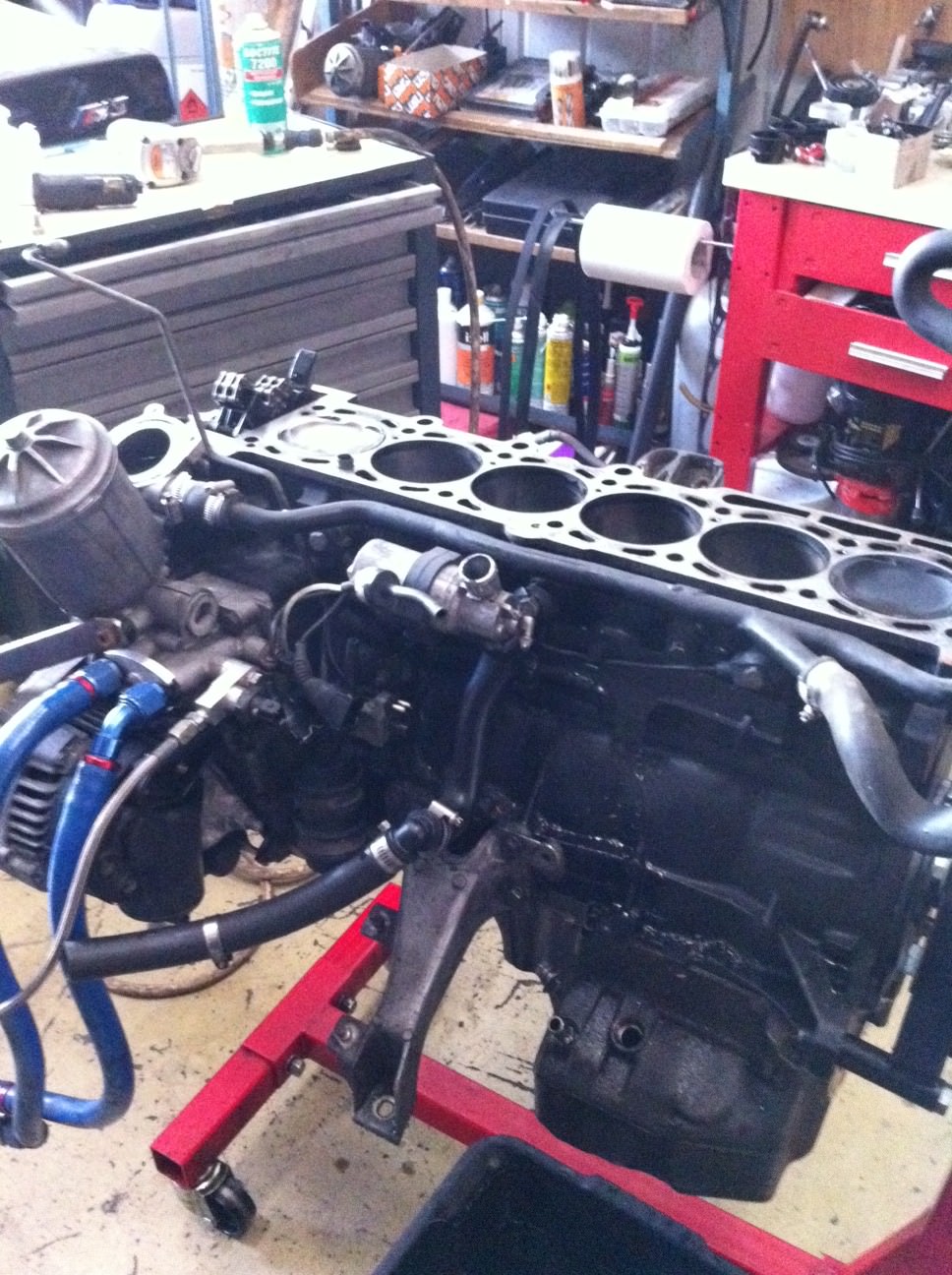

Liste des piéces qui ont été monté: Bielles forget saenz + goujons ARP. Piston forget J2L RV:9. Joint de culasse cometic Goujons de culasse renforcé ARP. Coussinet de bielles motorsport trimetal. Carter d huile cloisonner. Refection pompe a huile. Refection vanos. Capteur de papillon. Injecteur bosch 640cc. Pompe a essence bosch 044+ reservoir tampon. Régulateur de pression d essence AEM. Nouveeau kit pouli RMS 16PSI. Catchoil. AFR AEM Toute les durites en silicone renforcé. Spal soufflant. Et les piéces qui été déja monté: Embrayage+ buté+ mécanisme renforcé sachs. Xpipe supersprint+ silencieux race. Boitier programmable AEM. J ai du oublier des trucs , mais le principal a été dit.
