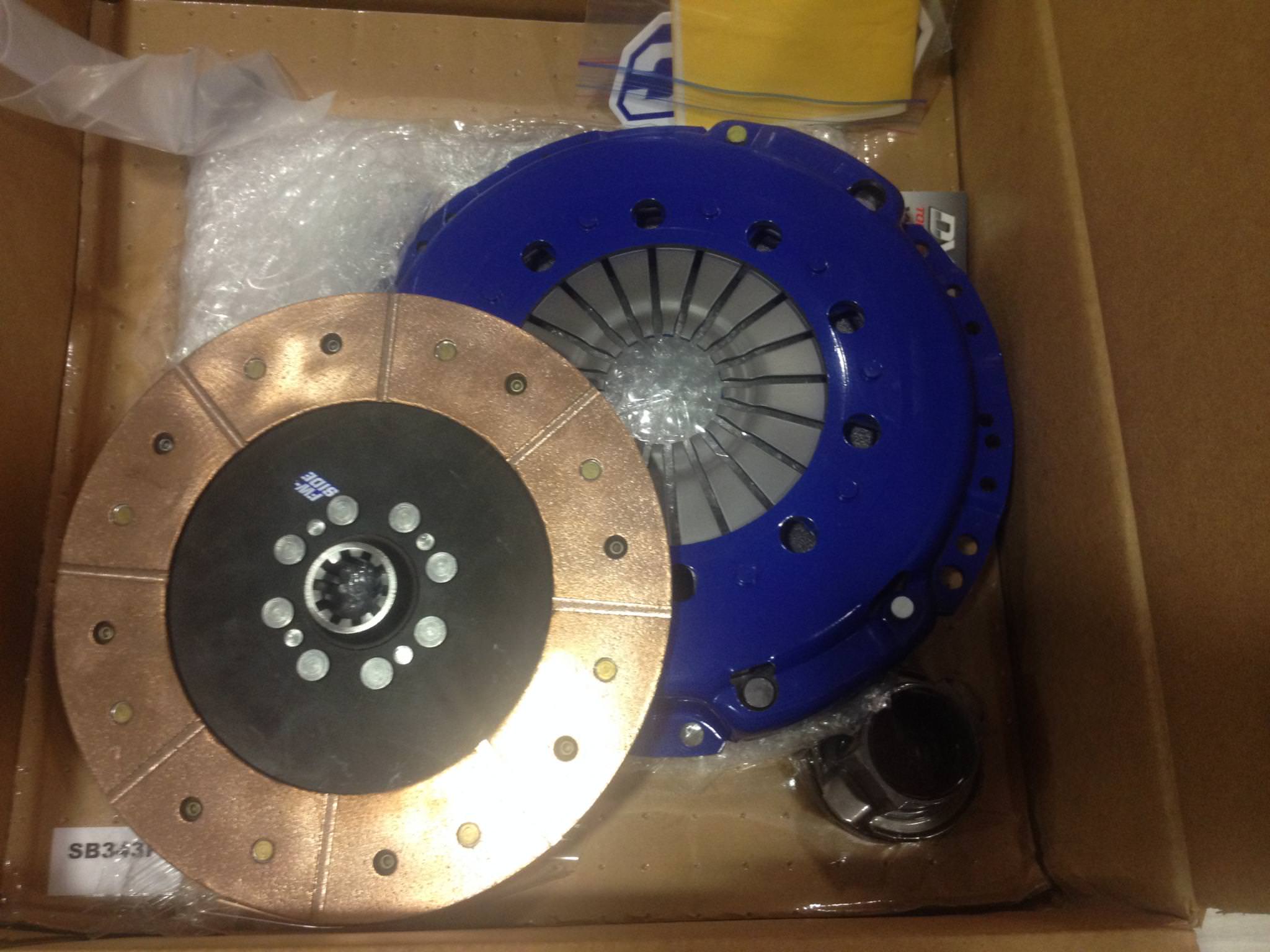

L embrayage est arrivé!! Mais la poisse continu!!!! Donc encore un peu de patience.
Pourquoi la poisse ?? Colis abimé?
Modifié par Supersport
non , le pont de sam est en panne.
