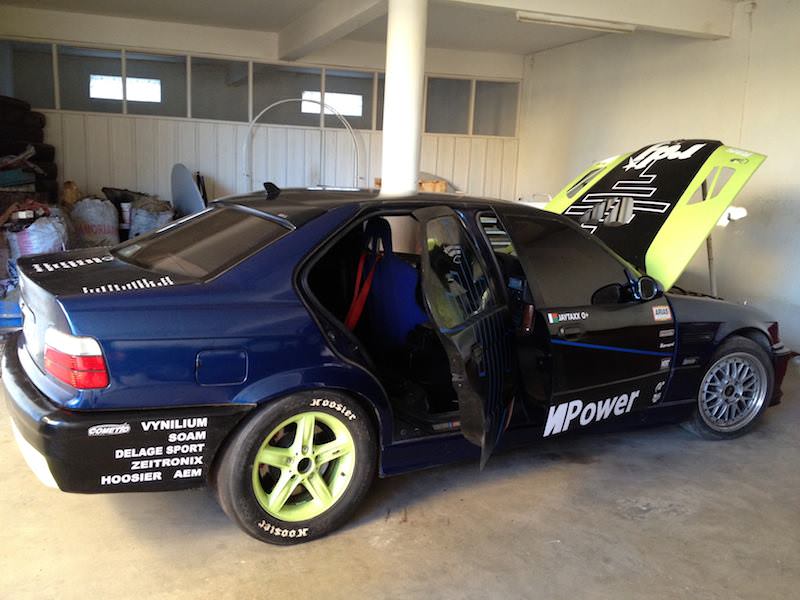

sur l'avant les 16 ne passent pas mais a l'arrière c'est ce que j'utilise en drag radial pour du run. Et je fais du 240 km/h sans vibration

Les Drag slick sont en 16 pouces !! la voiture est rageuse, c'est le mot
