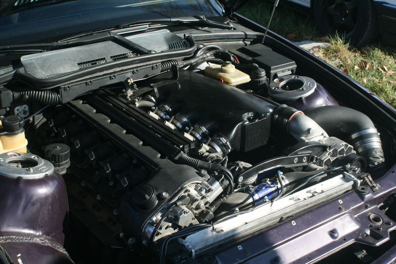

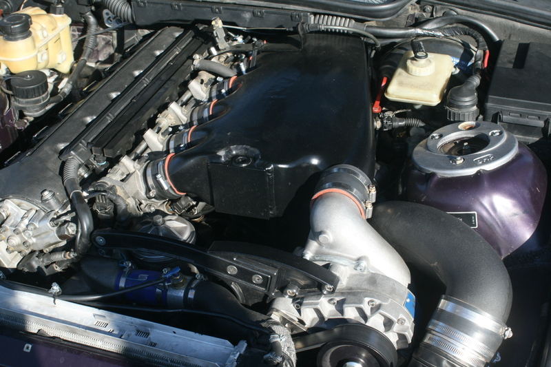

Pas. Mal tous cela mais perso le capteur de temp

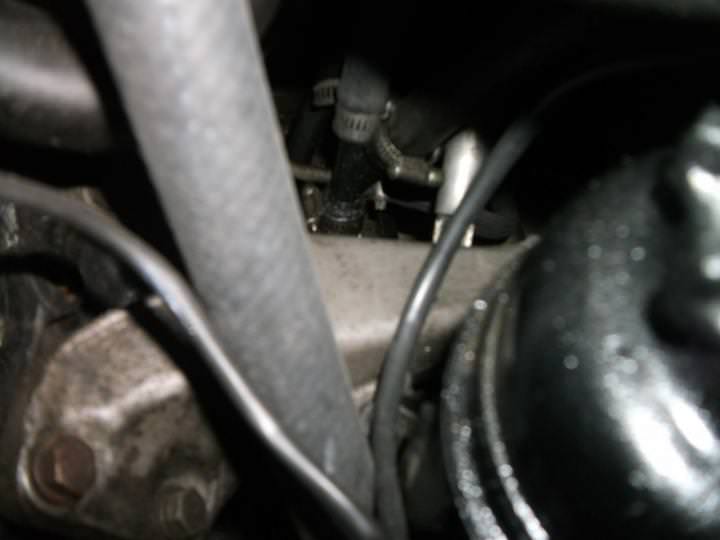

Sinon tu as pas une photo du retour d'huile du compresseur dans le carter?
wé c est difficile d accé, mais j vais essayer de faire une photos.

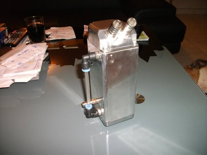

post-10586-0-03559400-1341362765_thumb.j récupérateur de vapeur d huile

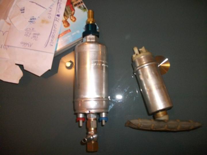

post-10586-0-75852500-1341362816_thumb.j pompe a essene bosch 044 et a coté la pompe d origine( pour voir la différence)

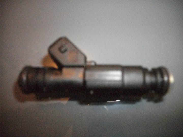

post-10586-0-11715000-1341362926_thumb.j injecteur 650cc 4jets

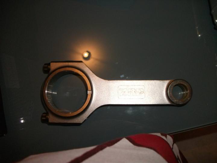

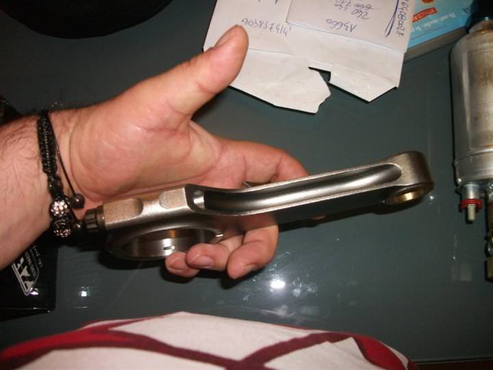

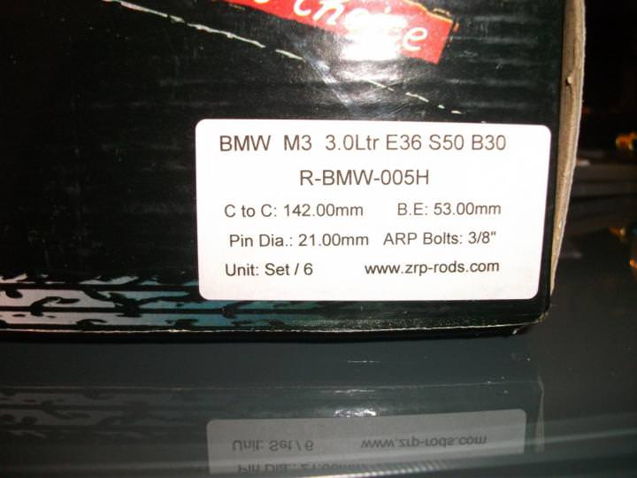

post-10586-0-82289700-1341363069_thumb.j bielle forgées en H
post-10586-0-83958600-1341363137_thumb.j
pour lorenzo , retour d huile du compresseur, désolé pour la qualité, en faite c est un Y qui retourne dans le carter d huile , monter par DM.post-10586-0-15066200-1341363606_thumb.j
ok merci pour l'info
