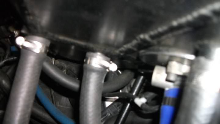

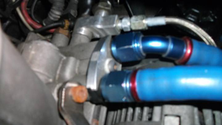

sinon le recyclage est branché comment actuellement, tu monte un récupérateur je crois? ton collecteur a combien de connexion?

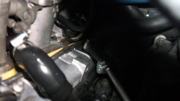

le recyclage de quoi , je comprend pas? si tu parle de comment et lubrifier le compresseur , tout béte un T et pris de la pompe a huile, va dans le compresseur , ressort par le retour et repart dans le carter moteur. regarde la photos tu comprendras, et oui je monte un récupérateur , car a la sorti de dégazage (couvre culasse ) je n ai plus de durite et ca gicle de l huile, je vais mettre la durite du récupérateur a cet endroit comme ca , ca giclera plus sur mon bloc il ira dans le récupérateur. et pour mon collecteur d addmission j ai une entré et une sorti pour aftercooler, ma BOV monter directement sur la boite a air je pense que c est tout.
post-10586-0-62281000-1341540978_thumb.j repiquage pour lubrifier le compresseur
post-10586-0-50434400-1341541065_thumb.j ici tu peux voir en bas a gauche un morceau de durite a 90° c est la que ca gicle et c est la que mon récupérateur sera branché.
post-10586-0-20041200-1341541217_thumb.j et la tu peux voir mes durite sous le clecteur d admission.

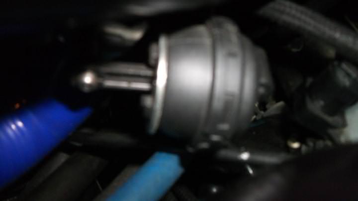

post-10586-0-67662100-1341541322_thumb.j ma BOV.

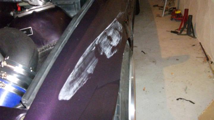

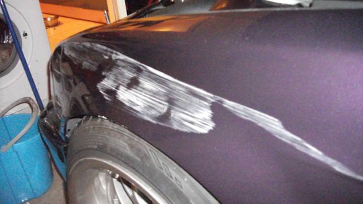

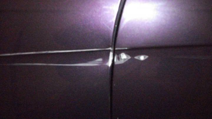

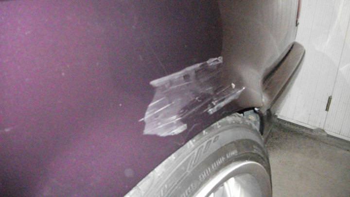

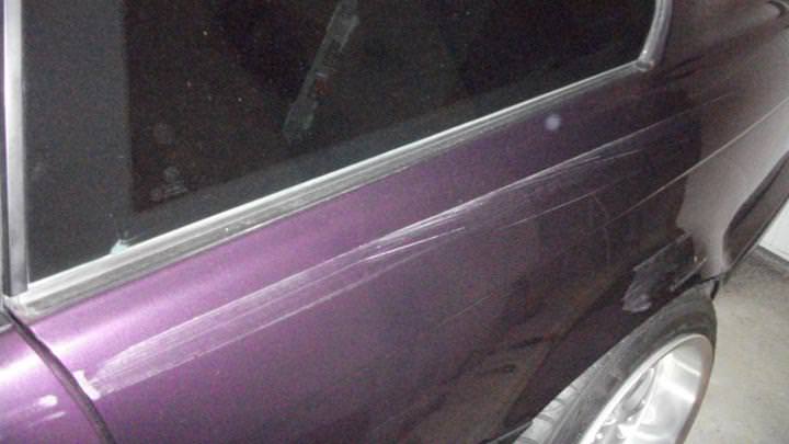

certain diront que ce n est pas trop grave , mais pour moi je suis dégouté:
post-10586-0-56169900-1341626400_thumb.j
post-10586-0-65978600-1341626445_thumb.j
post-10586-0-16126400-1341626494_thumb.j
post-10586-0-18018600-1341626530_thumb.j et la j ai déja passé de f afface rayure!
post-10586-0-35879600-1341626603_thumb.j l aile arriére je l ai déja redressé plus qu a mastiquer et peindre.

Je vais regarder si je retrouve les r�f�rences bancaire de mon virement. Dommage pour tes rayures mais la on voit l'apret peinture donc oublie l'efface rayure faut refaire la peinture
