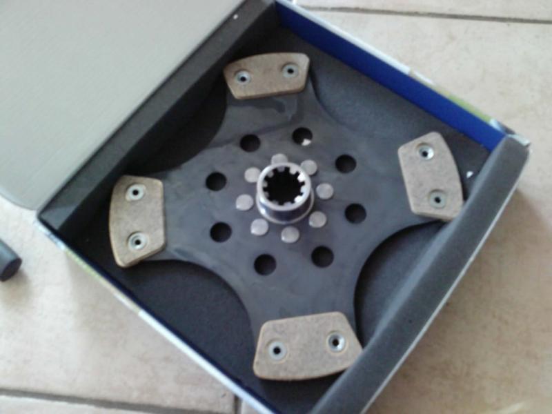

En fait je suis sur l'embrayage en se moment, je cherche un volant moteur al� un disque amortie et un m�nisme renforc�r />
lorenzo j avais pas tilté sur le coup mais ca n existe pas un disque amorti sur m3, méme ceux d origine ils sont monté rigide , c est ton volant moteur bimasse qui amorti; prend du sachs trés bon produit j ai pris la total mécanisme renforcé , disque rigide métal fritté et butée renforcée sachs, sur la photos c est mon disque rigide j ai pas eu le temp de prendre le mécanisme et la butée en photos car je l ai recu aussitot monté, mais j t assure que c est du bon produit un peu cher mais bon.
Des disques amorties sa existe j'en suis sur mais après un certain couple faut des patins. Ton embrayage à 4 patins pour tous les jours ta jambe va le sentir c'est tout ou rien a la pédale. Moi perso j'envisage un 6 patins amortis, je cherche encore lol
non c est un peu plus dur que l origine , mais rien de bien méchant. pour les silent bloc en uréthane j pense que ca sert a rien , a part avoir plein de vibration du moteur réparti sur la caisse. sinon pour le disque amorti j avais entendu parler des disques de 330ci mais c est faux ca ne marche pas, j ai essayé. j comprend pas pourquoi tu veux passer en amorti alors que méme d origine les m3 sont montés rigide....
déjà la.m3 n'est pas monté rigide, puisque le volant moteur bimasse remplace un embrayage amorti plus de bimasse donc embrayage amorti, de plus au boulot on fait passé 1000 nm sur la boite pourtant c'est amorti car sans rentrer dans de équation vibratoire une ligne cinétique doit être amorti pour être protégé correctement sinon faut beaucoup d'entretien roulement de boîte cousinet de vilbrequin après j'invente rien chez nous on a un bureau d'étude pour tour les technologies et les ingénieurs sont vraiment au top car nos produits parcours 2000000 de km en moyenne donc la fiabilité reste notre principale préoccupation avec un entretien le plus minime. En fait mon moteur je compte pas le resortir tous doit coller et je fais confiance à mes ingénieurs au moins 6 personnes mon deconseillé un embrayage rigide sans bimasse avec des explications théoriques très convaincantes après pour du circuit je comprend le choix car l'entretien et plus poussé
j ai démonter 3 embrayages de m3 , et les 3 n avait pas de ressort d amortissement au niveau du disque , donc j en conclu qu ils étaient en rigide. aprés moi aussi je chercher absolument un disque amorti , mais 2 concessionnaire bmw mon certifié que d origine les disques sont rigides et j ai aplé delages qui ma vendu le kit renforcé sachs en renforcé et j ai toujours mon volant moteur d origine. pour cause delage ma déconseillé de monter un volant moteur alléger car il ne serait plus en bimasse et qu au ralenti le moteur serait instable et il y aurait un bruit de raquassement au niveau de la boite, donc pas de volant moteur alléger pour moi. juste pour te donner une info la marque helix vend des kit renforcé qui peuvent encaisser un peu plus de 700nm (tandi que le sachs 550nm) , mais ils sont en rigide. mais personnellement je connait personne qui tourne avec un volant moteur allégée et un disque amorti sur m3 E36. aprés chacun fait sa prépa comme il le veux , juste je comprenait pas ta motivation de passé en amorti.
Après comme dit si tu garde le volant bimasse tu peux avoir embrayage rigide car l'amortissement et fait par le bimasse, pour le ralenti tu as raison y a moins d'inertie après la rotation du compresseur vortech créé aussi de l'inertie, les poulies qui on étaient changées pour l'entraînement du compresseur créé aussi de l'inertie car même en Alu elles pèsent aussi plus lourd que l'origine faut que je pèse les miennes pour voir la différence et je ferrai un petit calcul pour voir le poids en rotation que je rajoute
