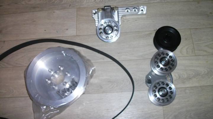

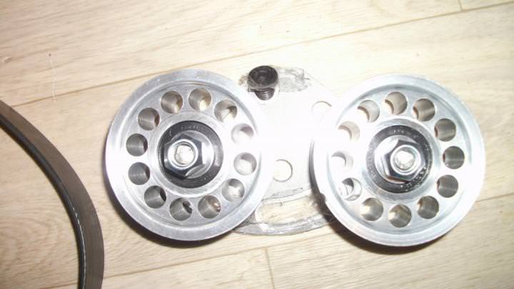

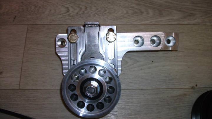

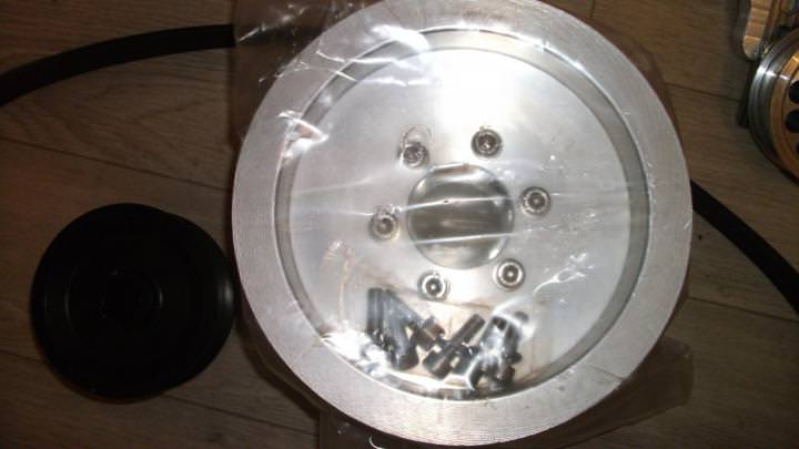

le nouveau kit poulie RMS est enfin arrivé!!! mais il y a encore des problémes le premier la poulie vilebrequin et tellement grande quel va toucher mon ventilo et deuxiément le kit m a été livré avec de la visserie manquante, et le troisiéme HIC c est que j ai du lacher 254e a UPS donc le kit mais revenu a 1200e!!!! donc je vais avoir les poulies et la courroie du kit stage 2 a vendre: ( 8.5 psi) .

Et bien ups bat de record lol? Pour le ventilo c'est la galère tu as des photos du kit?
Vire ton ventilo et monte un gros Spal electric devant ton radiateur

j ai déja un spal electrique et je pense pas qu il passe a l avant en plus il faudrait que je le change car c est un aspirant que j ai et si je veux en mettre un devant il me faut un soufflant donc encor des frais....
