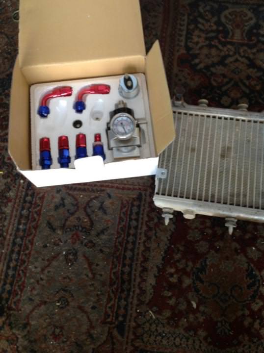

Moi j'ai ça, payé 100€. Sinon pour les bielles je suis un peu d'accord pas chère faut faire gaffe, le plus chère pour une bielle reste la matière surtout que c'est pas courant et donc fabriqué en petite quantité le prix est en relation avec les volumes

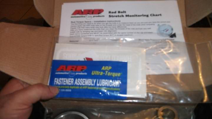

Zebo conrods arrived today, it says arb 2000 or 8740 bolts supplied, how do you tell the différence as they are not marked, second up was to weigh them, supplied in matched pairs, first pair 574g 575g second pair 571g 570g which unfortunately makes a différence of 5g from rod 1 to rod 4, i wonder if you can machine a little weight off, looks like Frazbomb was right
google traduction:
Bielles Zebo est arrivé aujourd'hui, il est dit boulons arb 2000 ou 8740 fourni, comment voulez-vous faire la différence car ils ne sont pas marqués, deuxième place a été de les peser, fourni par paires, première paire 574g 575g 570g 571g deuxième paire qui fait malheureusement un différence de 5g de tige 1 à tige 4, je me demande si vous pouvez la machine d'un arrêt peu de poids, ressemble à Frazbomb avait raison
edit 2:
Quand tu dis que cassé une bielle d'origine est rare oui c'est vrais et c'est normal car elles sont utilisées dans les conditions pour les qu'elles elles on etaient fabriquer, si generalement ca casse c'est suite a un mauvais entretien, et lorsque tu parles de bielles forger ben crois moi que ca casse sans probleme car ca a aussi c'est limites
post-10586-0-44222600-1342736678_thumb.j
post-10586-0-93308400-1342737115_thumb.j

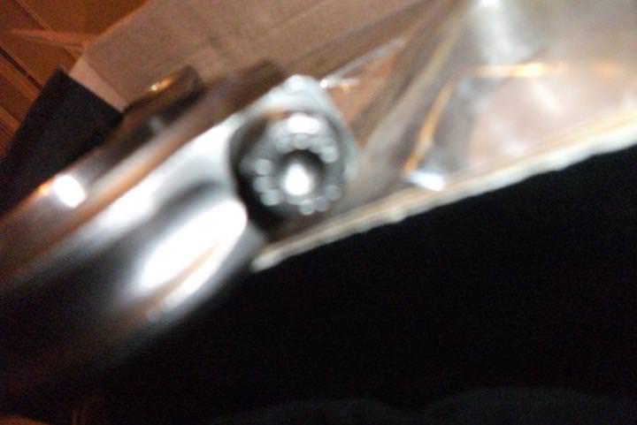

désolé pour la qualité de la photos mais pour moi c est bien marqué ARP 2000, demain je l ai peseraient. mais je pense en arrété ici car des prises de téte pour des trucs comme ca , ca tourne au ridicule . les discussions de ce style qu il faut avoir des piéces haut de gamme a 300e le régulateur, ou chipoter pour la marque de mes bielles c est futile je fait avec les moyen que j ai , j aurais pue avoir des wossner j en aurait pris mais a 1500e le jeux, je pouvais pas ( sachant que mes coussinets trimétal mon couter déja 600e)! j en suis déja a 12000e de prépa et piéces donc ca marchera comme ca. c était pas mon but en m inscrivant sur ce forum de me prendre la téte ou sortir des photos pour prouver la marque de mes piéces. ca fait 15 pige que je tourne en bmw j ai vue pas mal de chose et méme parfois improblable et pourtant les m3 marchais trés fort méme avec des bielles d origine. donc ce qu ils veulent suivre le projet ou méme me conseiller sont les bienvenues , les autres garder vos remarque pour vous. car la vous me mettez le doute , mais j ai pas l argent ni le temp d acheter d autre bielles.

Après pour le régulateur le mien je l'ai demonté faut arrêter les délires la pièce est bidon rien de compliqué une membrane un ressort en gros si tu veux elle fonctionne comme une dump valve. Si tu prend de la merde tu auras tôt ou tard la membrane qui claque mais bon si tu as un mano tu le vois rapidement. Donc mon avis sur mon régulateur de chez nsbconcept, la qualité de fabrication vraiment correct( jeu, rugosité, finition) le mécanisme simple et fiable elle vient sûrement de Chine mais c'est une copie de qualité , usure dans le temp on verra. si je la conseille oui. Le seul hic reste la résistance au E85 Pas sur que le joint tiennent 10ans lol
