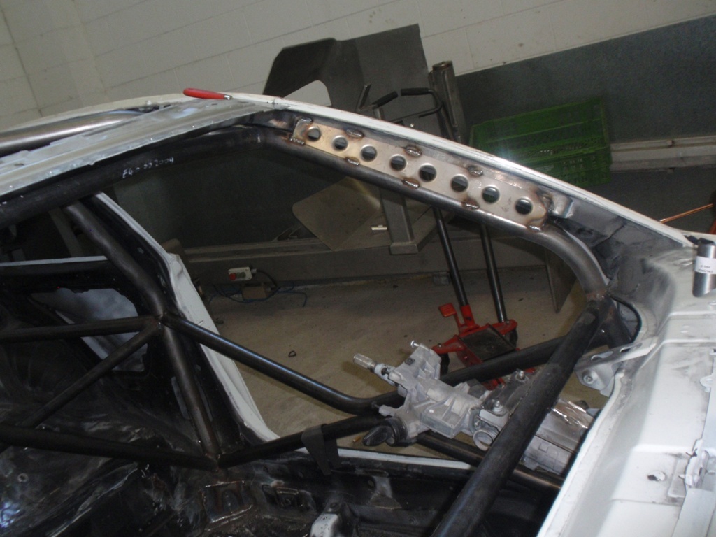

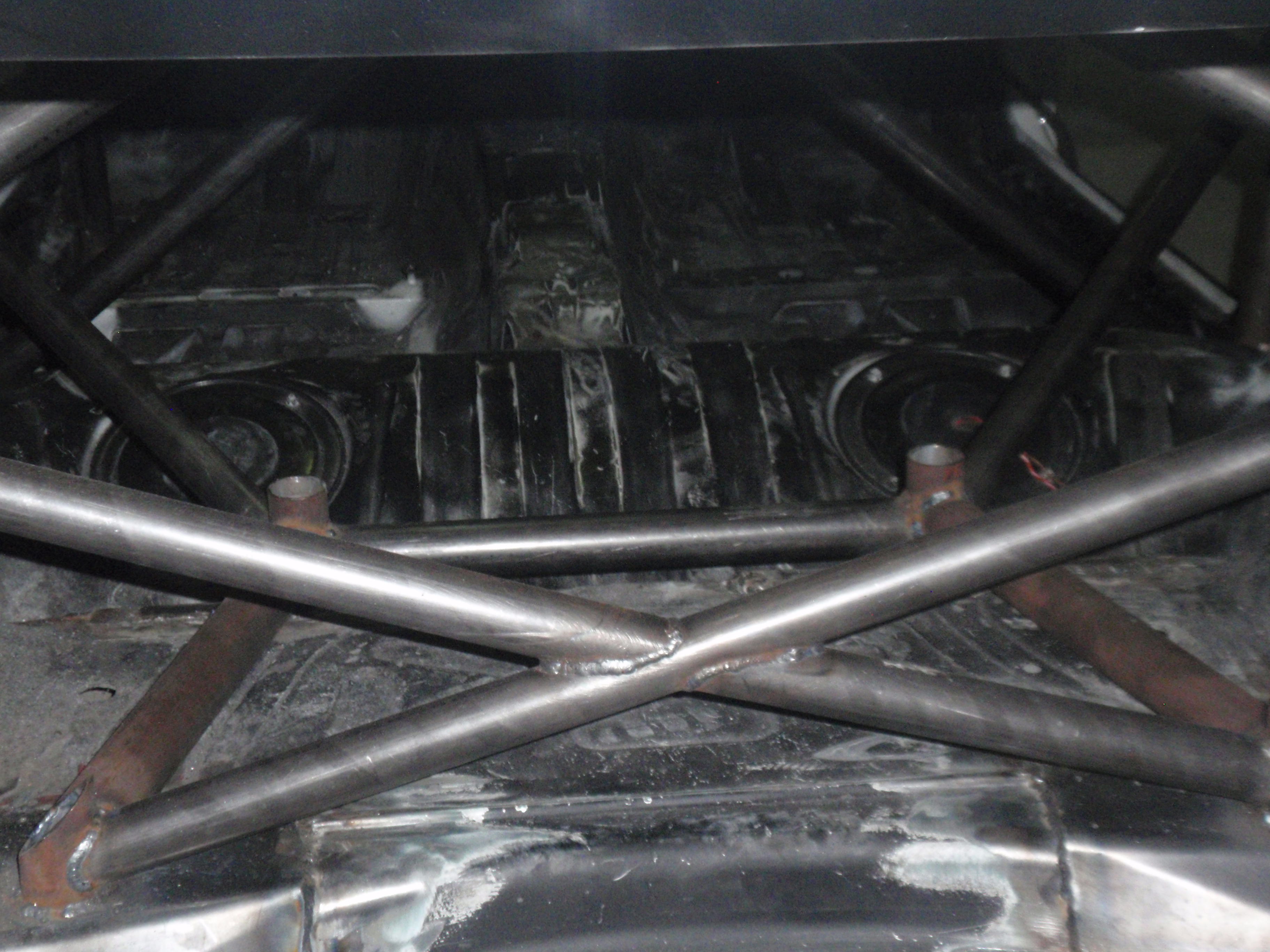

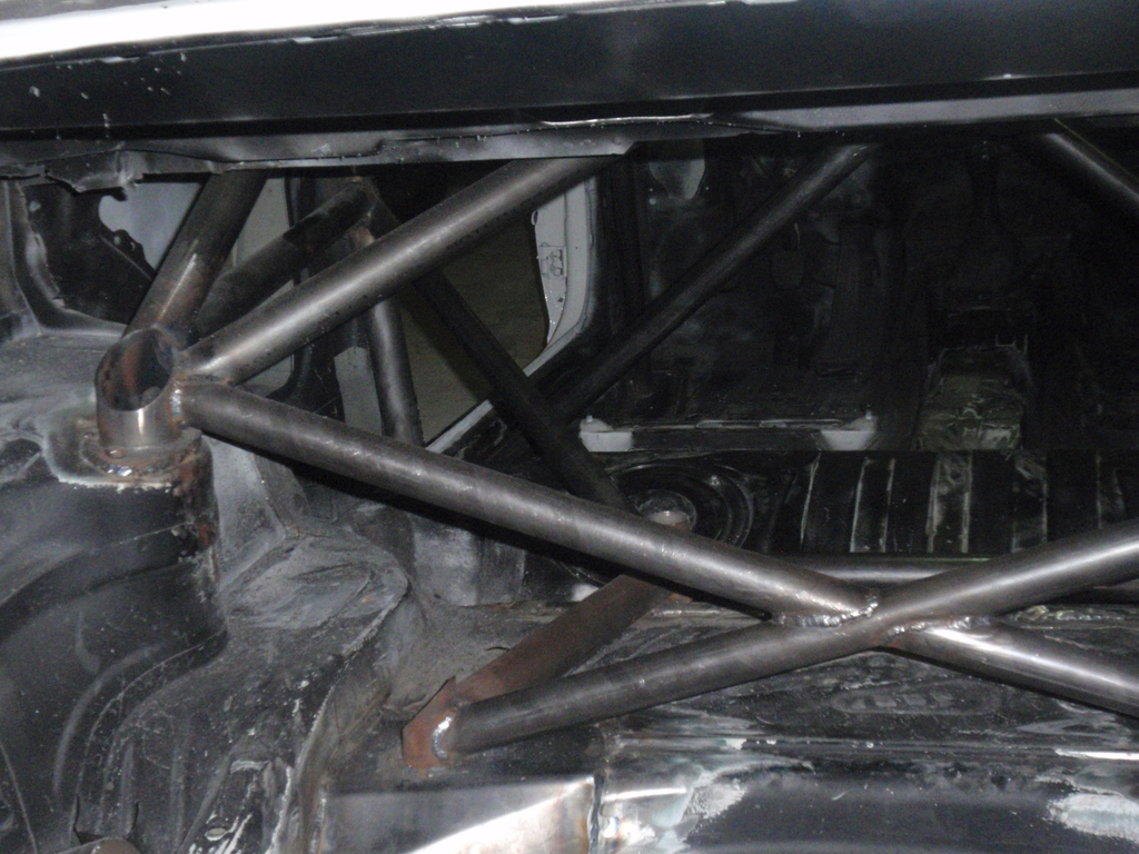

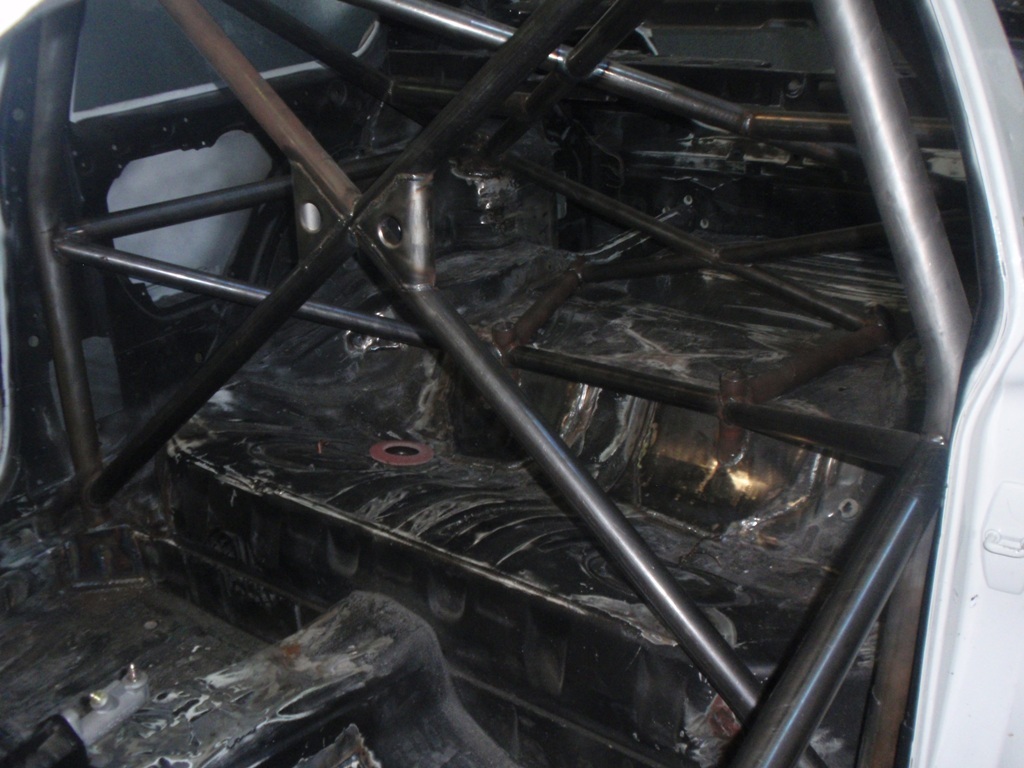

Tiens des photos, certes ça fait du boulot mais après c'est parfait.. Que ce soit au niveau sécurité ou pour ton auto, il faut quand même retirer pare brise, lunette arrière et pavillon et vider l'auto:
C'est photo de ta caisse Nico sa?
Yes Ludo
