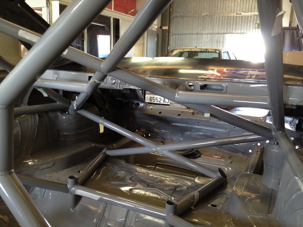

Hello,

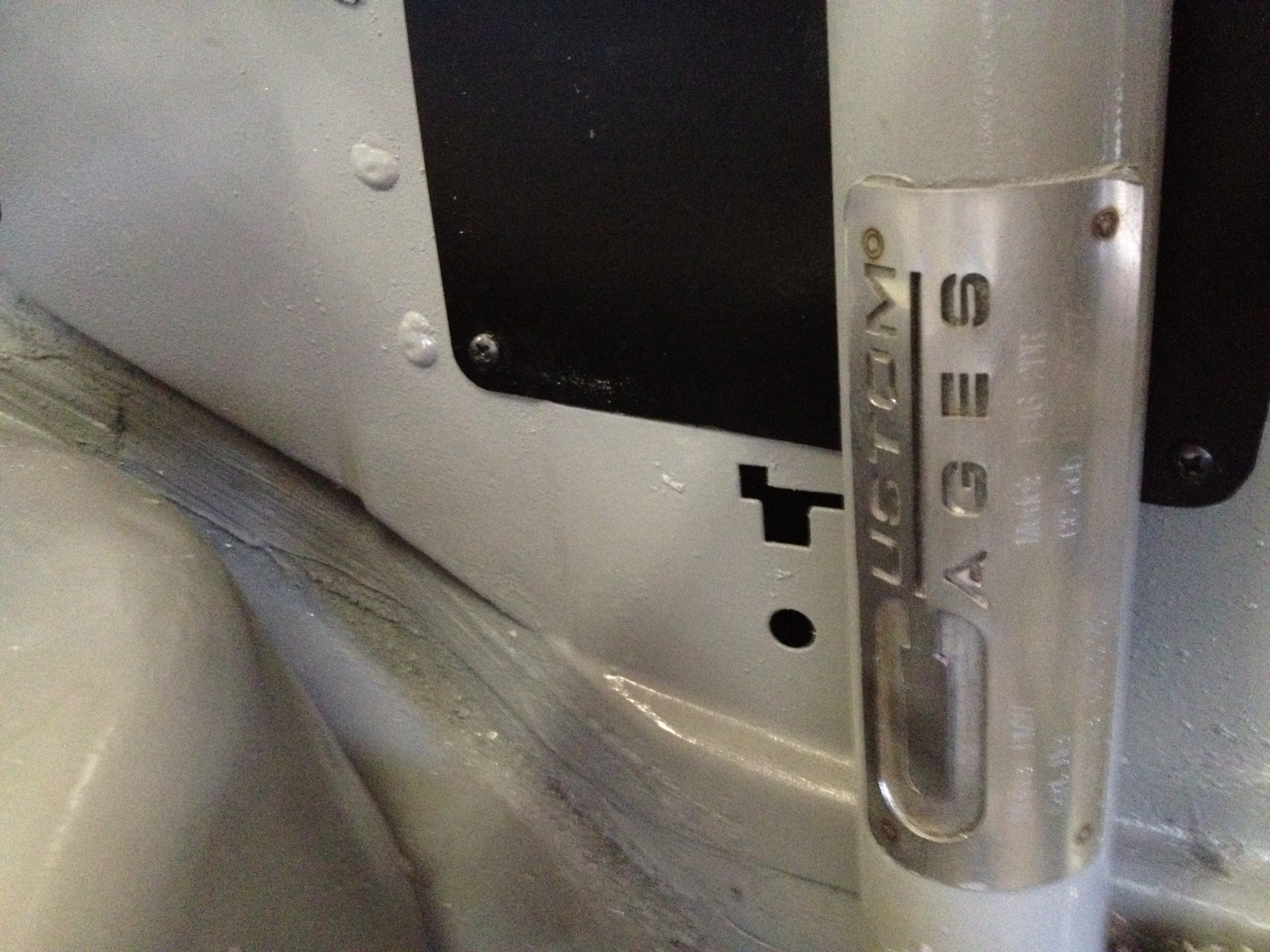

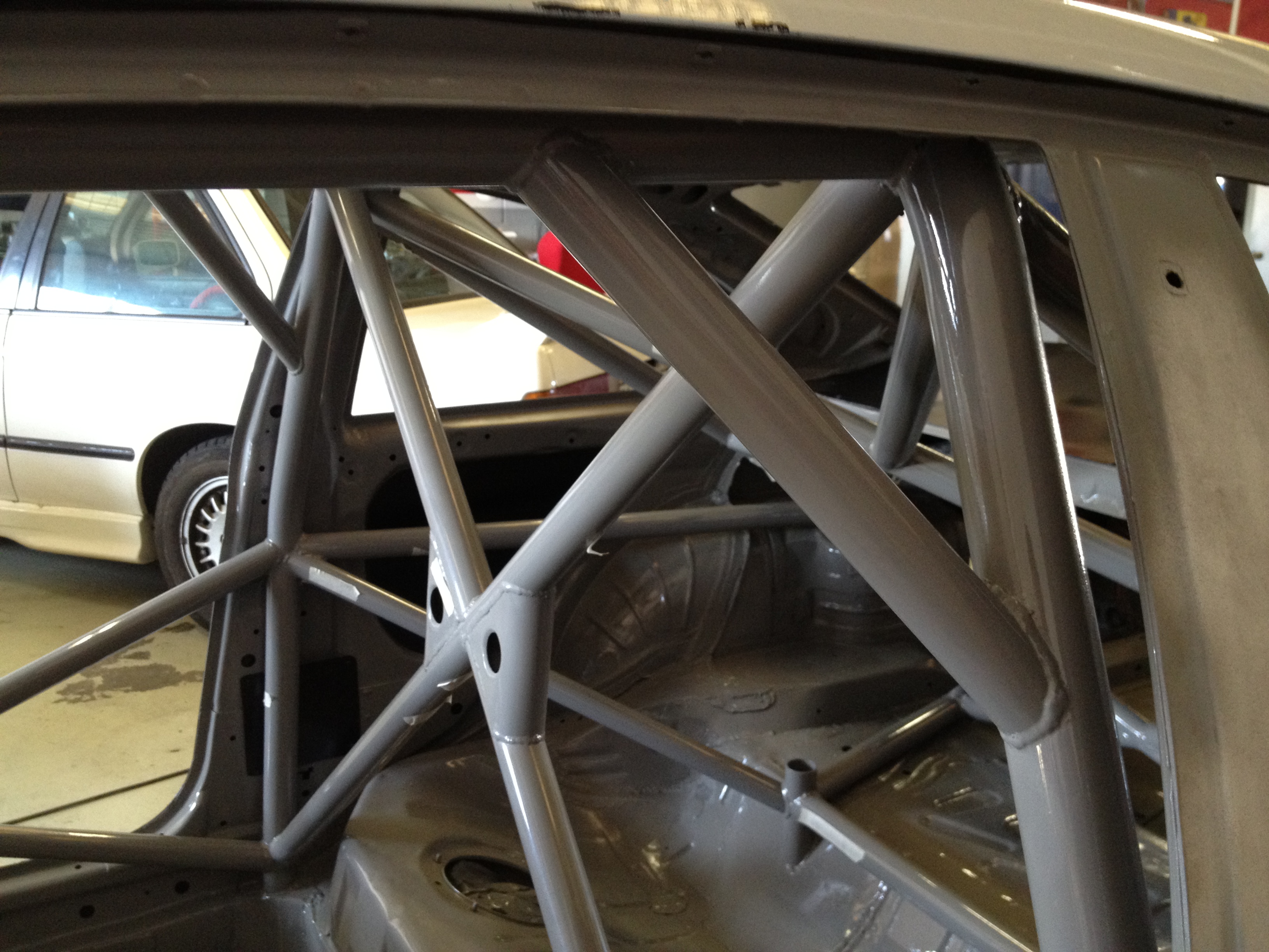

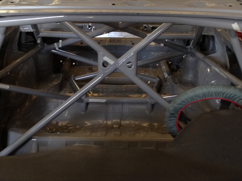

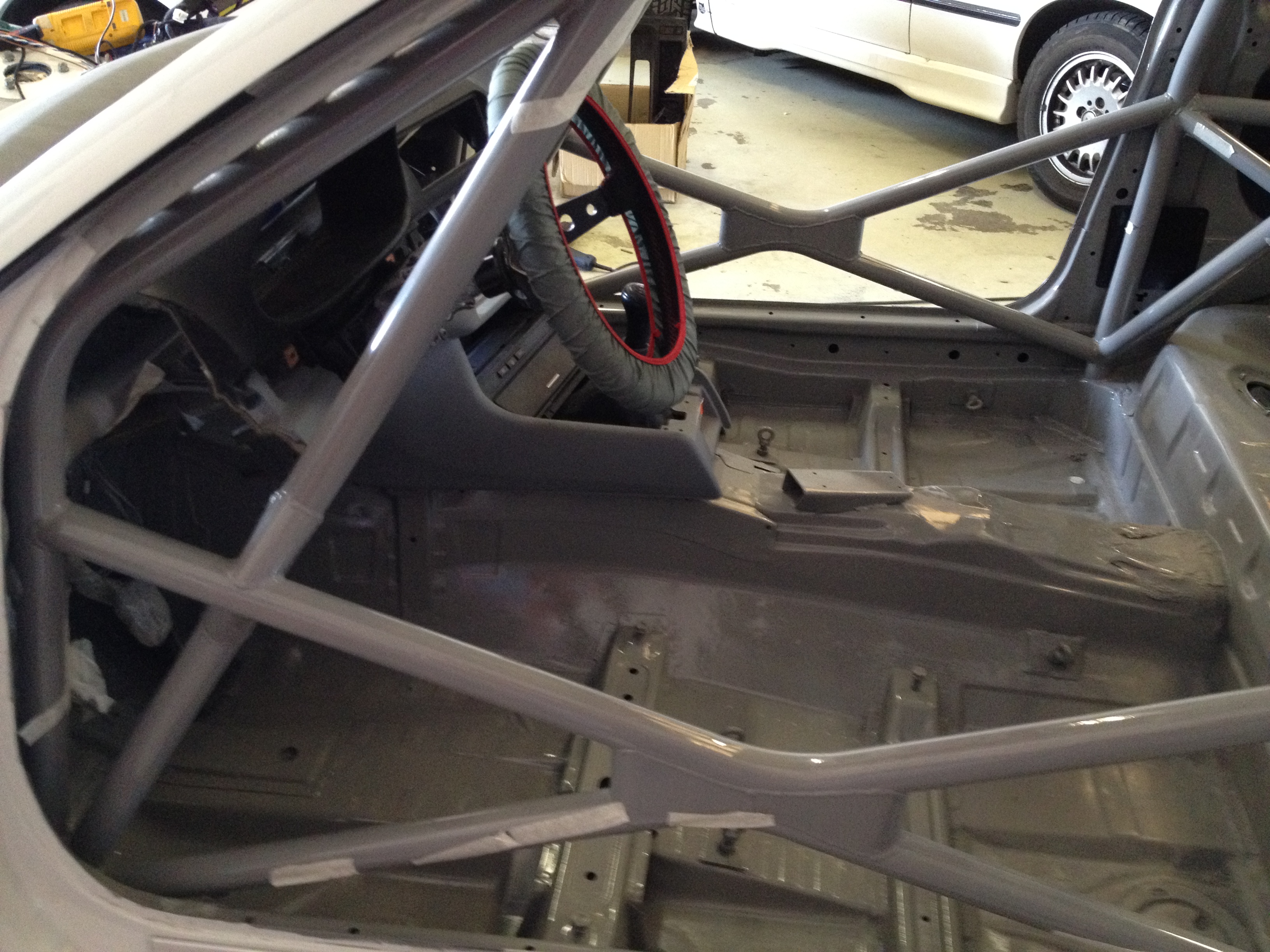

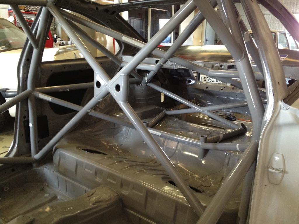

Comme promis quelques photos... :)
Très belle cage. C'est qui qui t'as monté ça?
Merci.
L'auto est chez MecaPower à Gérone en Espagne, c'est un soudeur voisin qui a fait la pose de l'arceau, le travail est très propre, puis elle est partie en peinture et le résultat est très satisfaisant.
Le seul regret est de ne pas avoir passer plus de temps ( ça c'est de ma faute et de mon ressort ) à nettoyer .. préparer la caisse.. disons qu'il y aurait eu une 20 ene d'heure de travail en plus avant la pose et la peinture la caisse aurait méritait une excellent note..

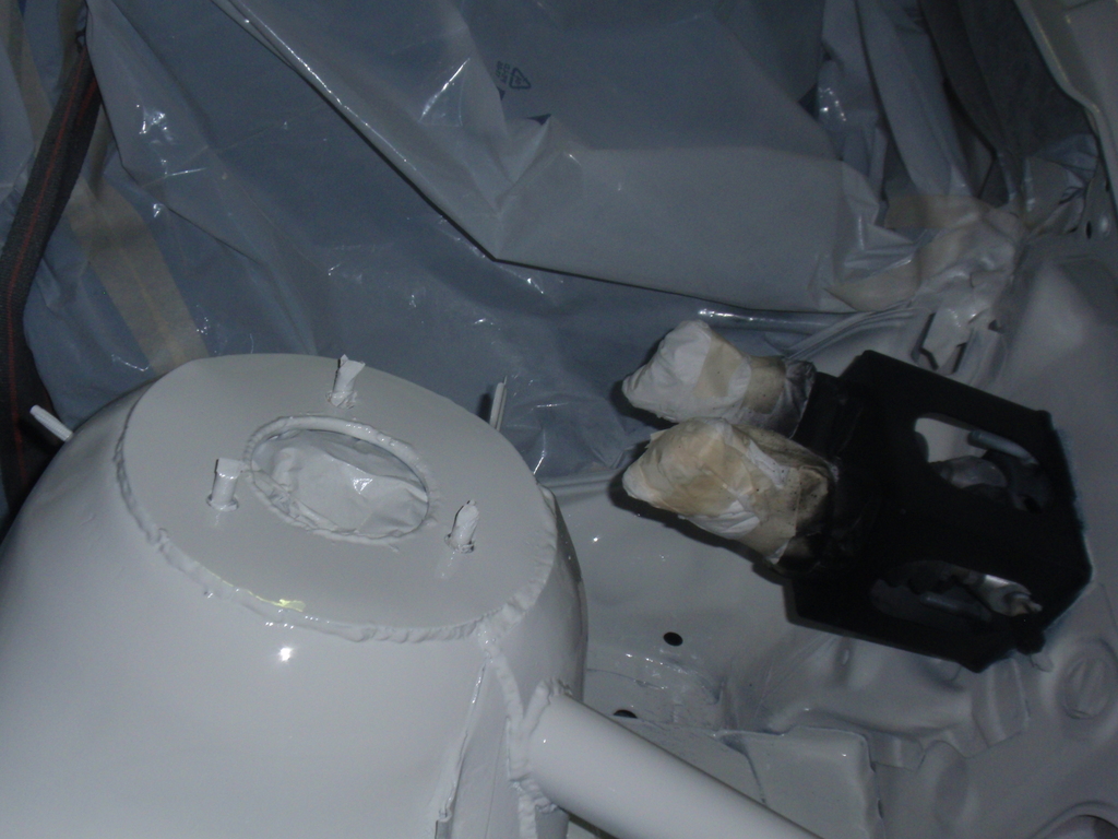

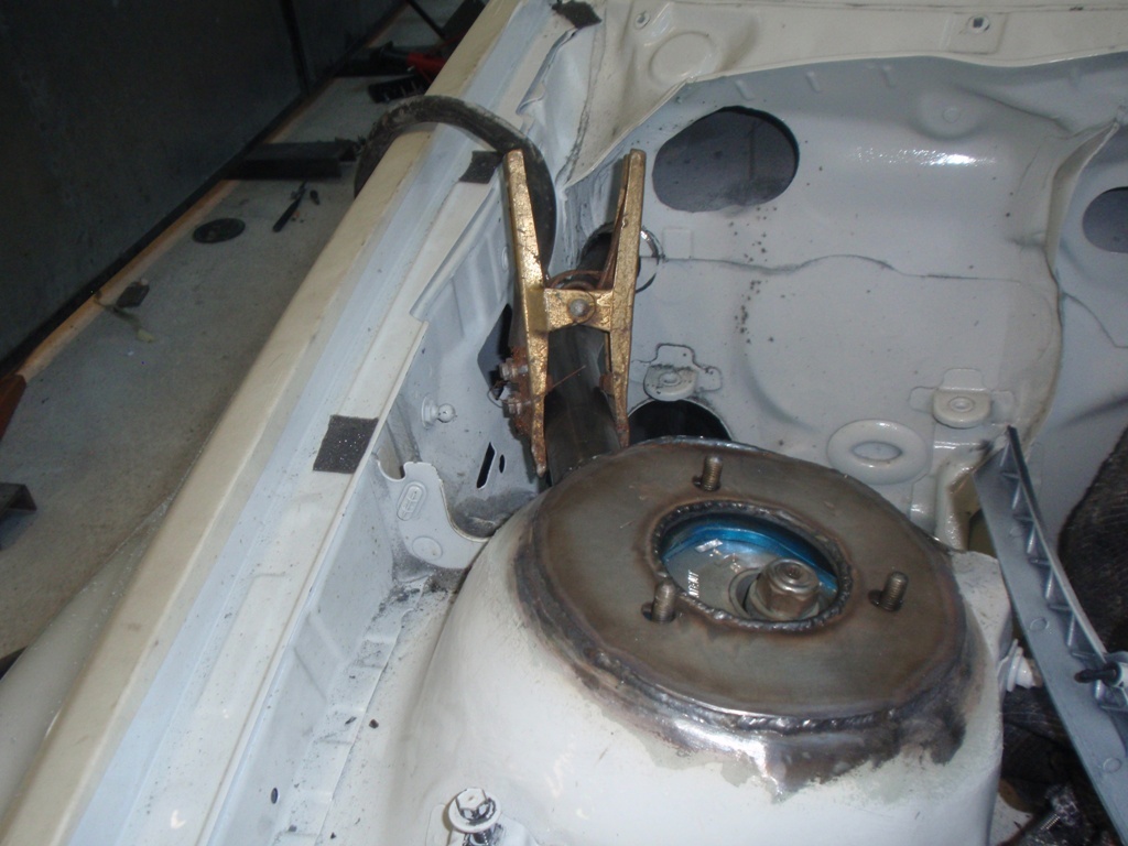

Le soudeur a pris soin de faire usiner des coupelles pour renforcer les tourelles AV et AR mais aussi des renforts au niveau du plancher, il retravailler les fixations de pont qui maintenant font parties intégrantes de l'arceau.
Il m'a aussi supprimé la traverse de tableau de bord et en fait une avec le tube en reprenant les fixations et supports de tableau de bord, ça fait nickel.

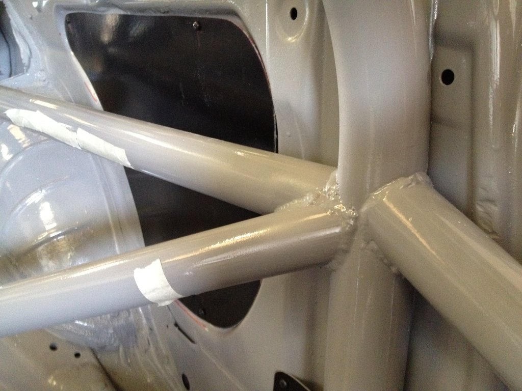

Il a bien bosser ton soudeur, le travail à l'air bien fait. Pour le train arrière, il a souder une contre-plaque sous la caisse?
La finition, y a du temps à passer quand tu veux un truc irréprochable, si tu veux un truc aussi nickel que l'extérieur c'est faisable, mais c'est long :oui:
Le résultat est sympa je trouve. :)

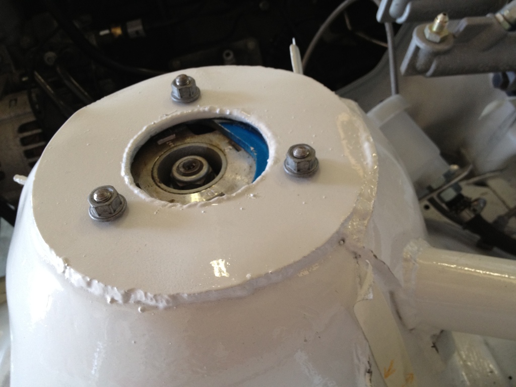

Pourquoi sur le dome avant gauche la platine ou vient le tube n'est pas plus large? pas assez de place pour souder?
C'est galère pour réussir à tout souder, y a intérêt à bien réfléchir avant car y a des coins inaccessibles. :-x
Pour le train arrière, il a intégré les fixations de pont dans le tube de l'arceau, en fait sur les 4 descentes qui vont à l'aplomb des fix. Pas de rajout important de poids et selon lui et Raymond, plus de risque.
Pour le dome avant gauche, il faut que je lui pose la question c'est vrai que c'est rasant sur le côté.. je vais voir ça lundi je te dirai ce qu'il en est, mais il doit y a voir une bonne raison.. ou sinon faudra refaire ^^
Mais oui il s'est bien fait chier..
C'est du très bon travail propre , et l'arceau est bien complet ,c'est pas juste pour faire beau la, avec les renforts qui ont
été posés là ou il faut ça va être efficace!
Bravo pour le travail qui a été effectué et qui reste encore à faire , il faut du courage pour se lancer dans une telle entreprise,
beaucoup en rêvent et très peu le font au final !
