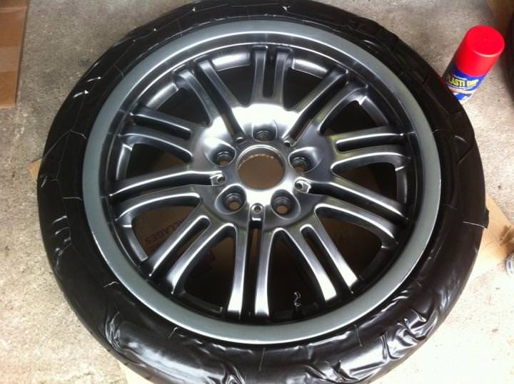

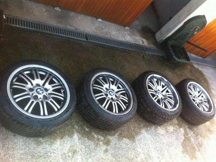

Celles-ci étaient dans un bon état général malgré le vernis+peinture qui avaient sauté sur les jantes arrières à certain endroits:
post-6743-0-95160900-1340649703_thumb.jp
Pour commencer, j'ai lavé les jantes avec de la lessive en poudre, vu ça sur un forum de carrossier/peintre qui disaient que c'était le top pour bien nettoyer et dégraisser ^^

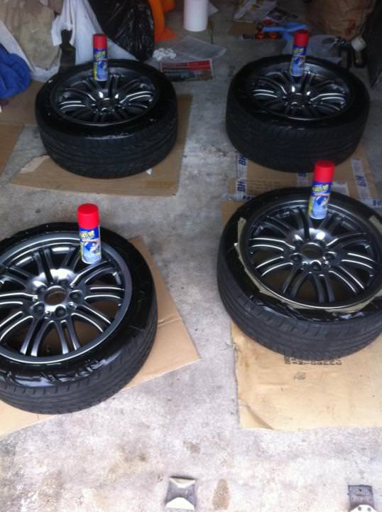

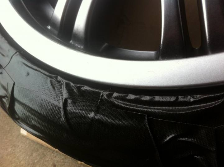

Une fois le nettoyage fini, j'ai caché les pneus, après plusieurs essais (carton, journal, feuille cartonné...), puis j'ai choisi le scotch (celui qui se déchire à la main) et c'était parfait ! Jantes cachées en 15/20 min, simple et efficace.
post-6743-0-27479000-1340649964_thumb.jp
post-6743-0-25924600-1340649944_thumb.jp
post-6743-0-56678100-1340649565_thumb.jp
Ah oui, le vendeur m'a conseillé de prendre 4 bombes étant donné la "grande" taille des jantes et le fait qu'il y ait beaucoup de battons. Au final, j'ai utilisé 3 bombes et quart en gros. Avec 3 bonnes couches pour bien couvrir les endroits ou il n'y avait plus de peinture, où c'était noir !

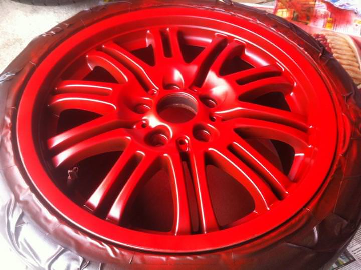

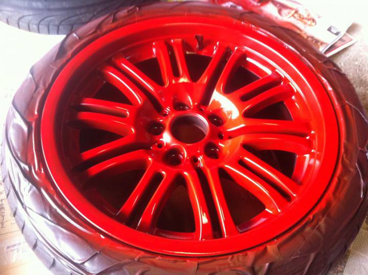

Hop, peinture ! Première couche:
post-6743-0-66017400-1340650112_thumb.jp
post-6743-0-90280400-1340650132_thumb.jp
Alors la ça brille, mais c'est parce que ça n'est pas sec !

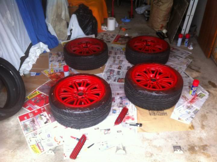

Deuxième et troisième couche finies, je laisse reposé la nuit:
post-6743-0-39290800-1340649761_thumb.jp

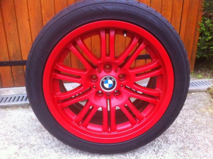

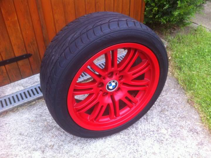

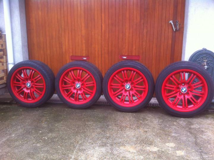

Résultat le lendemain !
post-6743-0-96761300-1340649823_thumb.jp
post-6743-0-45183800-1340650266_thumb.jp
post-6743-0-01036500-1340650222_thumb.jp
La peinture a séché, ça n'est plus brillant mais le rendu est vraiment bien. Je m'attendais à moins bien (on m'avait dit très foncé, pale), donc très content ^^
Au toucher c'est... bizarre, un peu râpeux...

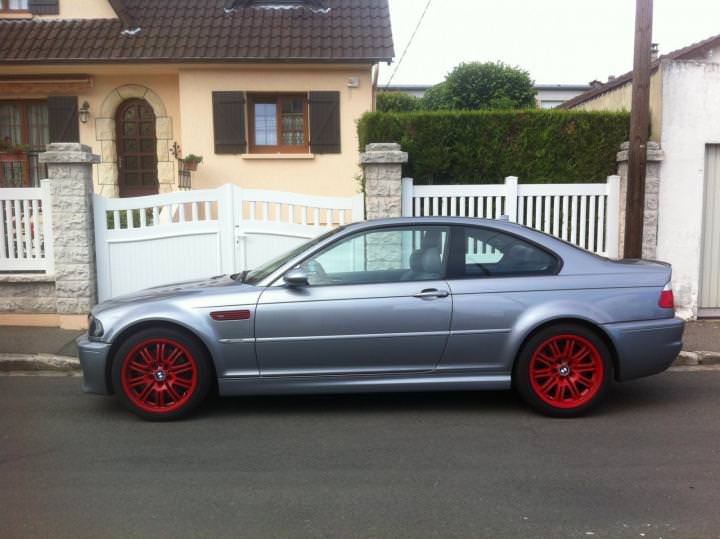

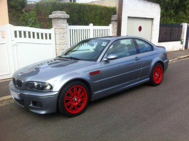

Et voila il ne reste plus qu'à monter !

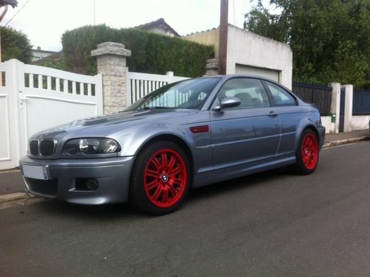

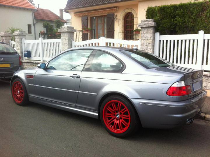

Un beau M3 CS RS :
post-6743-0-85152100-1340650008_thumb.jp
post-6743-0-28432400-1340650438_thumb.jp
post-6743-0-14914700-1340650411_thumb.jp
post-6743-0-80824200-1340650420_thumb.jp
Voila :-D
Après on aime ou on aime pas, mais c'est un petit délire racing, je trouve ça sympa perso pour faire un tour sur circuit.
Si vous avez des questions ou remarques, n'hésitez pas ^^
