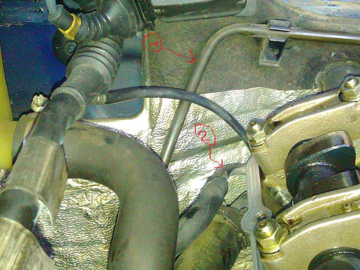

bon voila je voudrais savoir ceux que l on peut enlever comme tuyau qui est relier au canister
ci joint photo :
rep 1 : tuyau rigide qui part derriere le moteur ( apres je sais pas ou il va )
rep 2 : tuyau qui part sous l adimision ( sous la boite a air )
rep 3 : tuyau souple qui part sous la caisse ( surement la mise a l 'air libre )
merci

comment_801916
Bon j'ai regardé sur ma 3,2 pour les 2 tuyaux bleu c'est bon je sais quoi faire par contre le gros tuyau noir on en fait quoi ??!
Edit:
Tuyau 1 va dehors -> on vire
Tuyau 2 -> a faire degueuler dehors (on peut ajouter un filtre a essence percé)
Tuyau 3 -> a boucher
Modifié par Le_Général

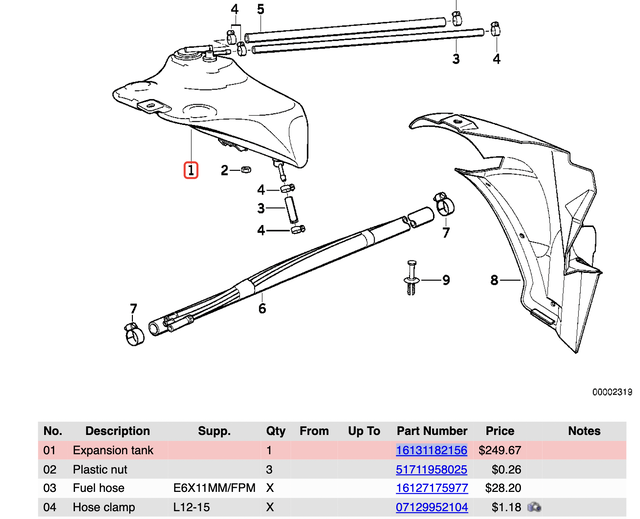

comment_1117304
Hello,
Je remonte ce (vieux) sujet car actuellement, je suis la tête dans le passage de roue arrière droit et je vois cette pièce 1:
688374404_Capturedecran2022-11-26a06_57_58.thumb.png.6257d0c3ef44089c625476ac52380553.png
Je peux le supprimer ou pas?
Je l'ai eu en main et il y a des trucs dedans qui se promènent, ce n'est pas une sorte de recyclage des vapeurs d'essence ce truc là, avec du charbon dedans?
Merci pour vos avis ;-)
comment_1117310
Je connais pas les E36, mI tu supprime le recyclage des gaz qui repart au moteur (admission) je te recommande de monter sur la mise à l'air du réservoir, devenue à l'air libre, un clapet anti retour, qui laissera passer l'air vers le réservoir mais pas sortir l'essence vers l'extérieur, c'est obligatoire en compétition (monté sur Gatmobiles 1 et 2) et surtout c'est pour ta sécurité, en cas de retournement, glou glou glou l'essence comme dans les films, mais comme les héros des films américains, il faudra sortir à temps de l'automobile, j'ai préféré le clapet, on est pas obligé de monter un FIA super cher, mais un clapet de bouchon de réservoir de moto enduro cross suffit. Le truc malin çà laisse sortir les gaz (chaleur par exemple)mais pas le liquide .
comment_1117329
C'est un très bon conseil, merci!
J'aimerais simplifier le bazar ambulant pour l'anti pollution.
Je n'ai déjà plus de catalyseurs ni de pompe à air. donc je vais au bout des choses.
Je continue à me renseigner, et à priori les modèles d'avant 09/96 ont tout à l'avant et ceux d'après une grande partie à l'arrière (à l'endroit de la roue de secours)
