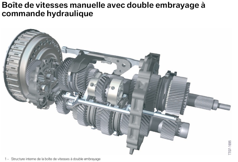

j'ai trouvé quelques infos :
BMW est le premier constructeur automobile au monde à présenter une boîte à double embrayage à sept rapports conçue pour des moteurs tournant à haut régime.
Elle offre des changements de vitesses optimisés et permet des manœuvres d’accélération plus dynamiques que tous les autres systèmes disponibles à ce jour.
S’y ajoutent de nettes réductions de la consommation.
La nouvelle boîte M à double embrayage avec Drivelogic passe les rapports sans rupture de charge et amplifie ainsi l’expérience de la conduite sportive tout comme
l’agrément de la boîte. La caractéristique des changements de vitesses est adaptée de manière idéale au V8 à haut régime animant la nouvelle BMW M3. La boîte M
à double embrayage est inaugurée simultanément sur les modèles BMW M3 Coupé, BMW M3 Berline et BMW M3 Cabriolet et leur confère des accélérations encore meilleures.
La boîte à double embrayage à sept rapports constitue ainsi une alternative séduisante à la boîte manuelle à six rapports de série surtout pour le conducteur à la fibre sportive.
Grâce à la liaison permanente entre le moteur et la transmission, aux petits sauts de régime et à l’exploitation de surcouples dynamiques au passage des rapports, le comportement
sportif de la boîte est perceptible à tous moments en mode automatisé comme en mode manuel. De plus, avec cinq programmes en mode D et six programmes en mode S, la fonction
Drivelogic exclusive à BMW M offre au conducteur la possibilité d’adapter sa BMW M3 à son style de conduite personnel.
La boîte M à double embrayage avec Drivelogic assure des changements de vitesses plus rapides et plus confortables en mode tant automatisé (D) que manuel (S). La commande
correspond à celle de la boîte séquentielle M éprouvée. Cela signifie que même pour les changements de vitesses manuels, le conducteur n’a pas besoin de pédale d’embrayage et
qu’il peut rester sur la pédale d’accélérateur même lorsqu’il passe les rapports.
• Drivelogic avec onze programmes de conduite à gestion électronique et réglage M spécifique ; cinq programmes en mode automatisé, six programmes en mode manuel, y compris
le départ automatisé pour une accélération maximale départ arrêté ; gestion de la boîte privilégiant l’efficacité en mode automatisé ; sélection séquentielle des rapports en mode manuel.
• Quatrième génération et perfectionnement rigoureux des boîtes de vitesses automatisées de configuration typée M ; nouvelle augmentation des qualités dynamiques et de l’expérience
de conduite évoquant la course ; sélection manuelle des rapports à l’aide du sélecteur sport ou des palettes de commande au volant ; sélecteur et palettes typés M ; témoins de passage des rapports.
• Interaction parfaite entre la boîte M à double embrayage avec Drivelogic et le moteur V8 animant la nouvelle BMW M3 ; amélioration sensible et mesurable des accélérations ; sur
demande rétrogradage ultrasportif avec coup de gaz.
• Refroidissement sophistiqué de l’huile de boîte, condition préalable pour assurer l’endurance de la boîte M à double embrayage avec Drivelogic requise sur circuit, même en cas
de contraintes extrêmes et de températures extérieures élevées.
• Confort optimisé lors de manœuvres à toute petite allure grâce à l’assistant basse vitesse ; activation automatique du verrouillage parking après la coupure du moteur.
• Contribution supplémentaire à la réduction de la consommation et des émissions par rapport à la boîte mécanique et aux boîtes automatiques classiques à convertisseur.

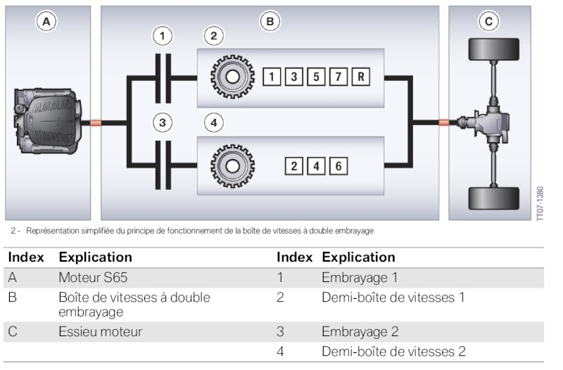

Enfaite Pendant le roulage 2 rapport sont engagé en même temps. Le passage de vitesse s’effectue en fermant et ouvrant les 2 embrayages.
Diminuant ainsi le temps de passage des vitesses ! et tout celas sans faire d'accout !
