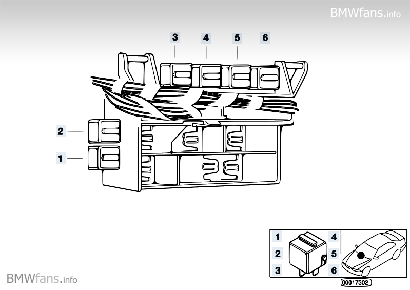

tu me parle du relais couleur saumon ?
Le numéro 2 :
je l ai démonté je le teste demain au dépôt
merci du schéma

c'est pas le relais numéro 2
