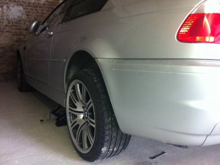

Vous êtes obligés de lever la caisse et d'enlever la roue arrière gauche pour avoir accès aux brides de l'échappement et aussi obliger d'enlever votre diffuseur car l’accès aux silentblocs gauche est impossible sans enlever votre diffuseur , enfin pour moi tout du moins j'ai fais comme ça.

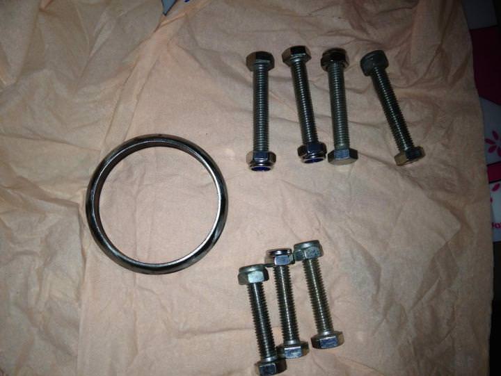

Dans la foulé changez votre visserie rouillée par du neuf avec des nouveaux écrous freins.

Sinon, juste une petite remarque : perso je ne mettrais pas des Nylstop à l'échappement car ça chauffe pas mal et ça va sans doute brûler le nylon qui fait office d'arrêt.
D'habitude à l'échappement on monte plutôt des écrous autoblocants avac une sorte de rondelle rainurée intégrée à l'écrou.
Enfin, pour accéder au SB de gauche caché sous le diffuseur ça se fait bien avec un cardan entre la douille et la clé. (perso j'ai fait comme ça sans poser le diff)

Pour les écrous , tu me fais stressé (lol) v mettre des écrous avec rondelles , ou écrous avec rondelles éventails.

Par contre, pour changer le silencieux pas obligé d'enlever la roue ni de démonter le diffuseur, en tout cas moi je l'ai installé sans rien démonter.

Tu as de la chance , moi j'ai du les déposer mais bon ce n'est pas un soucis.
