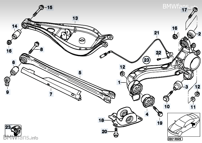

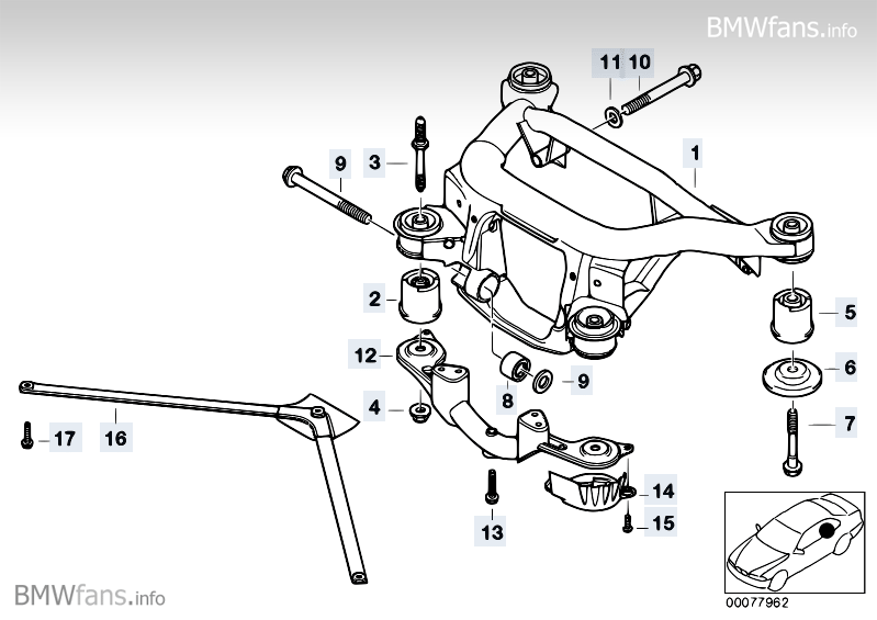

ok merci a toi sinon chez bmw pour les avoir il faut leur dire quoi, tu as la ref ?
Sur l'ETK:
post-7738-0-09745600-1341728315_thumb.pn
Sur ce schéma n°2 + n°5 + n°8. (refs des pièces dans le tableau dans le lien)
http://bmwfans.info/...r_axle_carrier/
post-7738-0-50670200-1341728471_thumb.pn
Sur celui-ci n°4 + n°6 + n°14. (refs des pièces dans le tableau dans le lien)
http://bmwfans.info/...eel_suspension/
Là tu as tout l'arrière...
8, 6 et 14 faut vraiment que ça soit dead...
Sur l'ETK:
