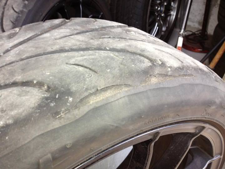

Pour info, actuellement, mes 595 ont bien morflés sur les flancs extérieurs (surtout à l'avant , et je compte d'ailleurs les faire tourner)

Ben si je dis pas de saucisses, tu risques de bouffer du pneu à l'extérieur ( comme moi) car pas assez de carro

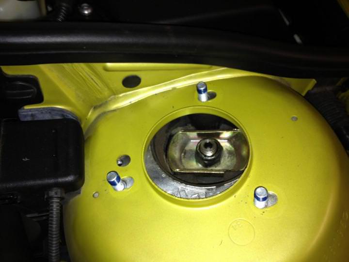

Ben géo effectuée, mais le carrossage n'est pas réglable "officiellement" à l'avant (je suis full stock, je rappelle) donc, j'ai les même valeurs qu'avant hélas (-0°5' environ à chaque roue)
j'essaye donc la méthode ("peu orthodoxe" ?) de décaler l'amortisseur par le haut comme ça :
Là, je l'ai poussé "à fond" à gauche (c'est l'amorto coté conducteur) alors qu'initialement, il était environ 4/5 mm plus à droite (donc pas "à fond à droite" mais plus excentré sur la droite).
Question : puis-je le laisser comme ça (à fond à gauche) ? combien de carrossage cela représente-t-il selon vous par rapport à mes -0°5 d'origine) ?
Grazie e ciao.
post-5298-0-81755600-1349620655_thumb.jp
Avec cette méthode tu gagnes env. 0,5° (0°30').
