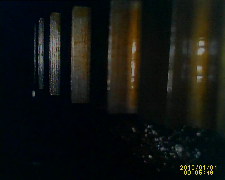

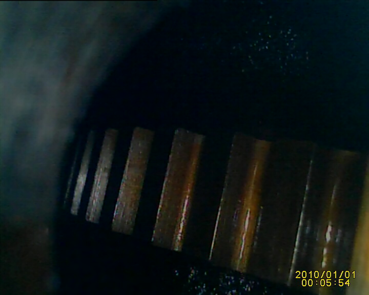

petite photo !
Curieux sur ces moteurs en fait que ce soit sur le bloc ! Le volant moteur est rempli d'huile, la sonde aussi quand je l'ai sortie ! Il y a un joint sur le capteur, je pense qu'il est normal qu'il y est de l huile dessus donc !
petite photo aussi dessus le trou du capteur pmh que j'ai enlevé :
on voit la roue cranté. désolé c'est sombre !
