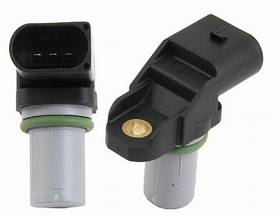

Pour le capteur :
Libellé : Générateur d'impulsion, arbre à came. (côté échappement)
Ref : 13627796054
Prix : 100.49 HT environ 120€ TTC
Astuce : Pour démonter le capteur, il faut une clé Allen de 5. (Comme ça vous chercherai pas 100 ans) ^^
Photo : (trouvé sur le net)

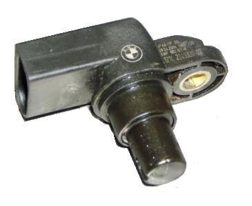

Et le capteur à été changé de ref et l'ancien n'est plus fabriqué, donc ne vous affolez pas, moi en démontant l'ancien il n'était pas exactement pareil j'ai commencé à tiré une gueule, déjà l'attente m'avait énervé lol mais au final c'est normal tout va bien, une photo de l'ancien capteur, vous devez avoir ceci :
Apparemment arrêté le 04/2006, donc si vous avez autre que celui là c'est qu'il à surement due être déjà changé ! j'ai entendu dire que sa péter souvent. (enfin sur les voitures en général).

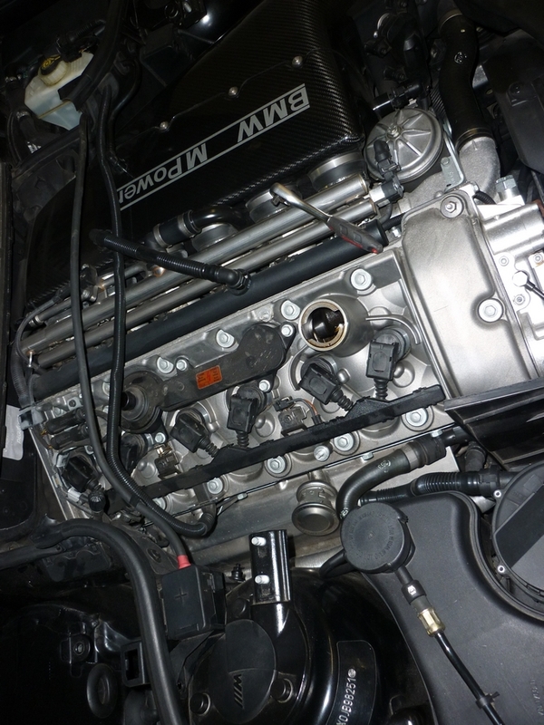

J'ai eu par MP ScanX qui m'a confirmé qu'il fallait en fait démonter le cache sous la baie de pare brise puis le cache moteur en plastique pour pouvoir accéder beaucoup plus facilement. Ça sera ma façon de procéder je pense.
De toute façon j'en ai raz le bol de voir ce fichu voyant allumé pour rien, il faut que je me bouge un peu pour le virer.
En effet,
Il te faut démonter le bac de microfiltre de climatisation', si t'as une BAR, vire là aussi ça pourra te faciliter la dépose du cache enjoliveur de cache culbuteur. Le faisceau du capteur AAC passe sous le cache noir.
Et la ton petit cliquet, une paire de mains habiles et le tour est joué !

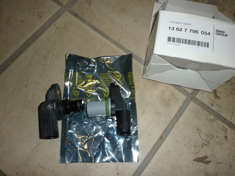

Pièce reçue. Montage ... quand j'aurais le courage de rester 2 à 3 heures dans le garage parce que là j'ai plutot pas envie !

Donc, en prenant mon temps j'ai mis 35 minutes + 45 minutes pour démonter et remonter la boite à air because ... j'ai fait tombé une vis en bas du moteur et il me fallait de la place pour aller la chercher :twisted:

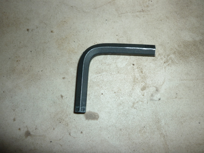

Grosso modo, je dirais que le seul problème que j'ai eu a été l’accès à la vis car ma clef à cliquet ne permet pas de connecter une clef Allen, j'ai donc du avoir recours à une manipulation à la Mac Gyver pour réussir mon tour de force :perenoel:  : j'ai coupé une clef Allen

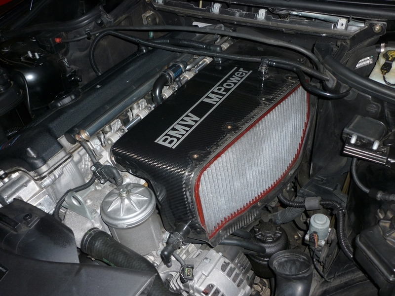

Quelques photos du montage :
Après avoir un peu réfléchi...et comme je déteste rester sur un echec...j'ai redonné un coup de clef Allen mais non coupé cette fois pour avoir d'avantage d'amplitude (dans avoir rien démonté, bonjour l'accès) au serrage. Je suis retourné roulé 10 minutes, coupé le moteur puis redémarré...et plus de voyant. Cqfd.
