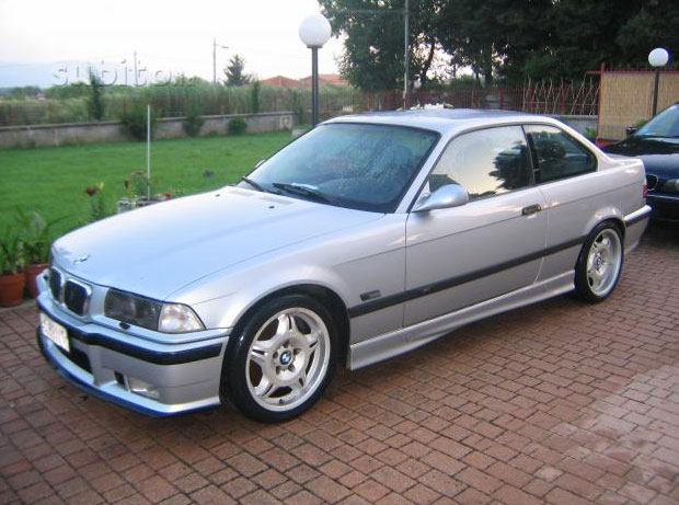

Je sais que ça ne dis pas grand chose sur l'état mais voici sa photo (j'en recevrait d'autre demain soir) :
tu as des photos intérieur ?

honnetement si c'est celle en photo car elle a l'air très propre et si le moteur est en bonne santé, achètes la à ce prix. tu t'en fou même si elle a 200000kms. tu fais les coussinets et voila.
déjà, elle est propre au moins à l'extérieur!
elle me semble un peu trop basse à l'arrière
J'attends les autres photos, et le num de serie, si elle est vraiment aussi propre sous tous les angles et qu'elle est irréprochable de l’intérieur, j'irais la voir de plus près.

LoooooooL j'avais pas vu qu'elle était de Ritalie!!!!! Ouais ben fais un controle d'huile alors!!!!
Puis comme je te l'ai dis la mienne avait enfaite 200 000 mais elle avait le démon et archi propre ext comme int!!! Donc ouais si elle te plait prend là, au moins t'es averti!!! Tu tomberas pas dénu comme moi quand j'ai appris la carotte phénoménal que j'avais prise!!!! :oui:
