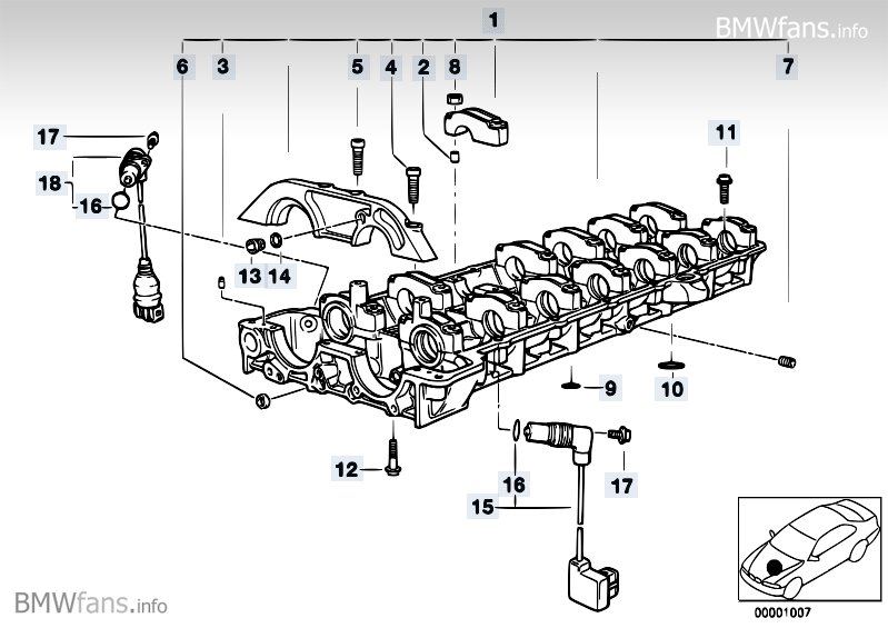

la sonde ronde sur le coté ...
la 15 ???
si c'est le cas , c'est une sonde à effet hall , dans le cas present capteur de position AAC
Salut et merci... par contre rien sur le wds.....sinon quelqu' un à déjà eu cette panne du capteur d'admission ??est ce que cela peut jouer sur l'ouverture du l'aac .....??
Merci jean phi !! Oui c'est bien celle la...par contre elle peut tu crois foutre le bordel sur un électrovane ???
cette sonde indique au systeme vanos la position de "dephasage" dans lequel se trouve l'arbre à came , c'est donc lié , en fonction de la position de l'AAC , les electrovannes s'active afin de modifier le calage ...
sur E36 , ce n'est pas une panne courante , sur E46 un peu plus ...

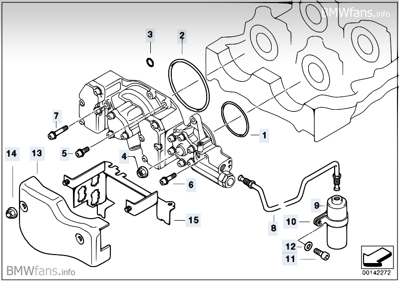

bon , alors dans les "pannes" déjà répertoriées par moi ... et qui pourrait être ton soucis ... (problème constaté 2 fois sur E36 3.2 une estoril et une articsilber )
la prise des électrovannes ADM qui verrouille mal ... et plus subtil la prise prenant le support (15) du cache noir (13) en sandwich , au moment du serrage du petit ecrou ( 14 de droite non présent sur le dessin ) le bout de la patte ( 15) se vrille et débranche la prise ...
effectivement j'ai eu une fois les électrovannes qui à ce moment se sont mise a cliqueter ...
solution :
bien nettoyer la prise , vérifier en tirant sur les deux coté qu'elle est bien verrouillée , et faire un essai sans le cache (13) qui n'est qu'un cache poussière .
remonter le cache et mettre une goute de frein filet sur la vis de la piece 15 afin de ne pas avoir à forcer pour que l'ecrou (14) ne bouge plus ... et si il le faut tenter de bloquer la prise en position verrouillé avec un petit rilsan .
cette panne m'a fait faire 5 essai du véhicule avant que je trouve la solution , le pire c'est que sur place le moteur prend bien c'est tours , mais le vanos etant asservi à la vitesse du véhicule , dés que celui ci roule on constate la perte de puissance ...
