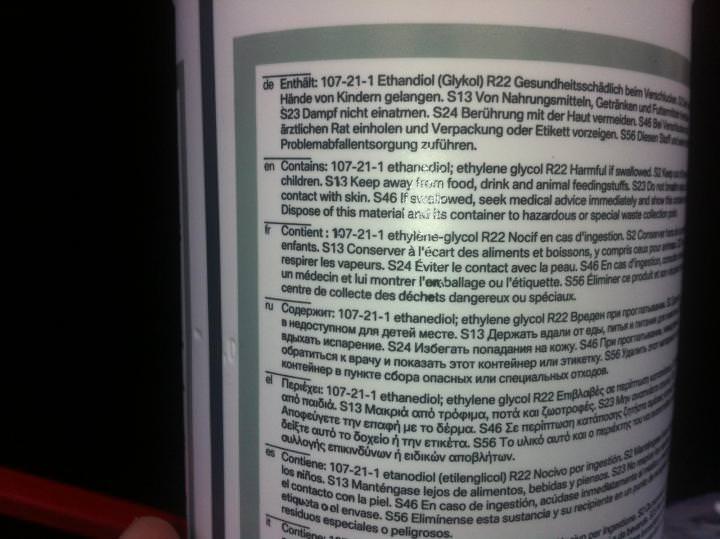

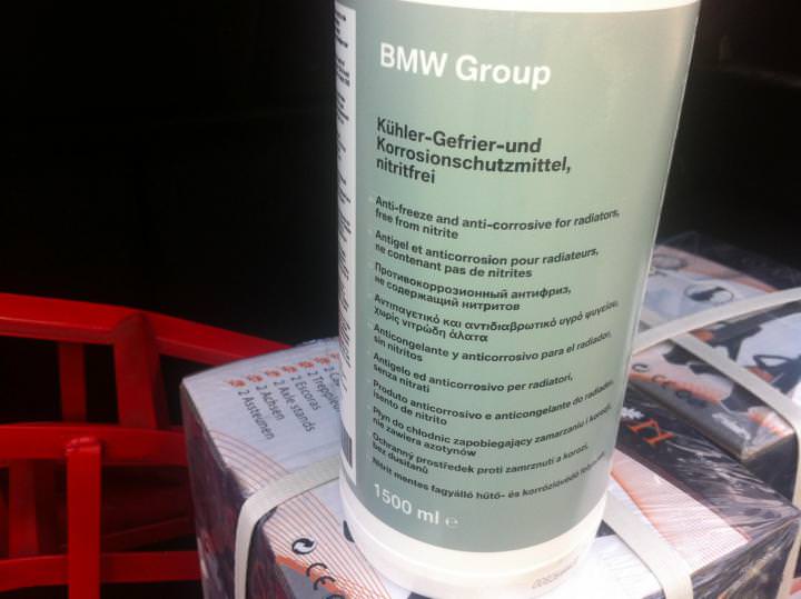

Salut à tous,
Je me pose des questions sur la qualité du liquide de refroidissement que BMW m'a vendu aujourd’hui , :-? :-?
le vendeur m'a certifié que c'est de l'origine BMW et qu'ils mettent celui-ci dans tout les modèles , que ça soit M3/M5 etc ,
qu'en pensez vous sil vous plait ,
est ce que vous connaissez ce produit et est ce que je peux y aller sans soucis . :)
Je dois purger mon liquide ce weekend.

oui bien sûr, moi je prend que ça.
tu le dilues avec de l'eau
Ok merci Sacha et merci à toi jean phi , pour le diluer vous me conseillez quoi comme dosage avec l'eau déminéralisé ??
déminéraliser de préférence ... en un mot de l'eau pour fer à repasser de supemarché
On peut aller jusqu'à -40 mais bon je pense que -30°C c'est bon? :)
suit la notice ...
dans le ch'nord -40 c'est pas de trop ... il fait combien là bas l'hivers ???? -70 ??? :perenoel:
Je pense mettre pas mal de liquide se refroidissement et le minimum d'eau déminéralisé , -40°C ça sera bon , je reste dans le nord mais bon c'est pas l'Alaska non plus :)
Merci
Par chez moi Max -20°C grand Max -22°C

Du coup tu doses comment ?
C'est pas 50/50 normalement ?
Tu comptes faire quoi ? 70/30 ?
Mdr il fait même temps que chez toi on est qu'à 290 km , t un ch'ti aussi biloute :)

Ca sert à rien d'en mettre trop ...
C'est l'eau qui a le meilleur pouvoir réfrigérant.
50/50 c'est bien dans la plupart des cas.
Loi c vrai
Bon je v bosser à bientôt
mdr jean phi

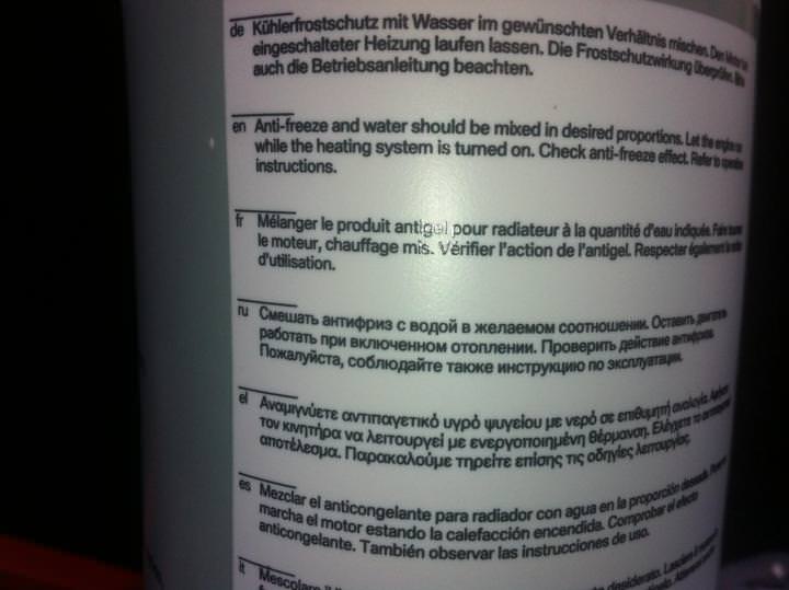

regarde sur le bidon tu as le dosage qui est écrit
Je crois bien que c'est 50/50 sur le bidon...
y a plusieurs dosages sur le bidon par rapport a la temp
