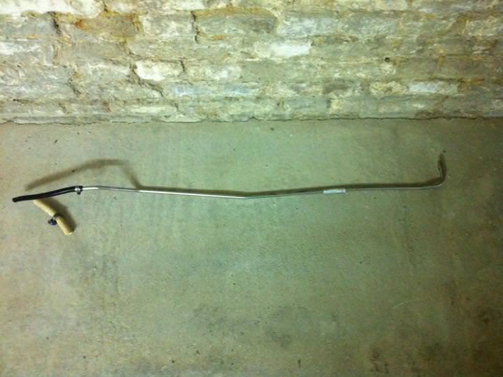

Salut aramis
Voici le système de tuyau que j'ai mis en attendant que BMW reçoive la pièce en question , c'est un simple tuyau d'essence , ne pas mettre un tuyau quelconque , genre tuyau d'arrosage ou autre , croyez moi j'ai essayé et ca ne tient pas , je suis tombé en panne sur le coté au bout de 3 km :(:twisted: .
post-10498-0-29058200-1343403208_thumb.j

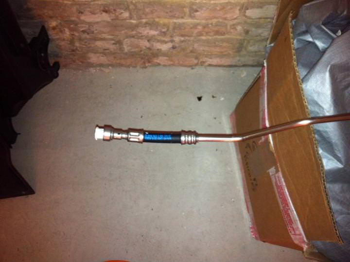

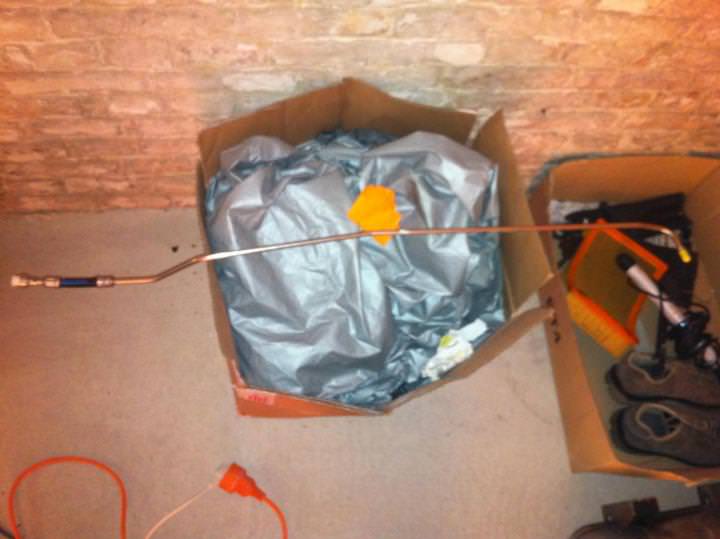

BMW ont reçu la nouvelle pièce ce matin , ça a pris 4 jours car ils ont du la fabriquer , la voici ,
post-10498-0-15200000-1343402976_thumb.j
post-10498-0-49372400-1343403758_thumb.j
Voilà enfin ce fichu problème de collerette qui est résolu , en espérant que ma mésaventure servira à quelqu'un du forum.
