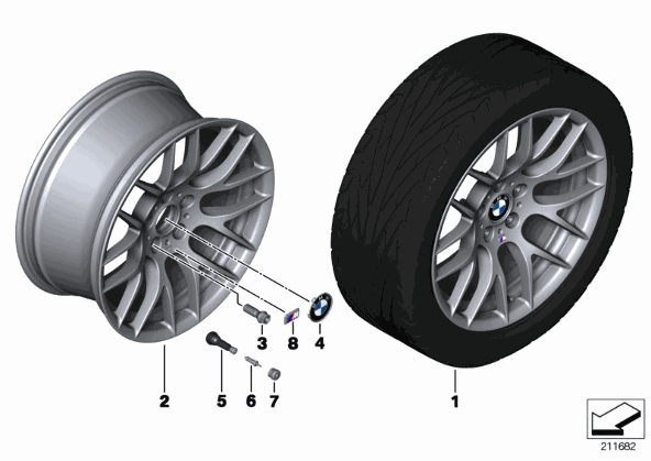

voici les ref :
02 Jante en alliage léger 9JX19 ET:31 2 36112284055 02 Jante en alliage léger 10JX19 ET:25 2 36112284060

Celles d'Elitte13 c'est des "style 219" (8,5x18 - 8,5x18 et 29)
Elles n'ont rien à voir avec les jantes de 1M et du M3 GTS (style 359 - 9x19 et31)

1M, kit compétition M3 E92 et M3 GTS, c'est exactement les mêmes jantes (pas les pneus)... (style 359 - 9x19 et31 pour les avants) :nickel7:
Du moins, c'est ce qu'est écrit sur les fiches techniques.
