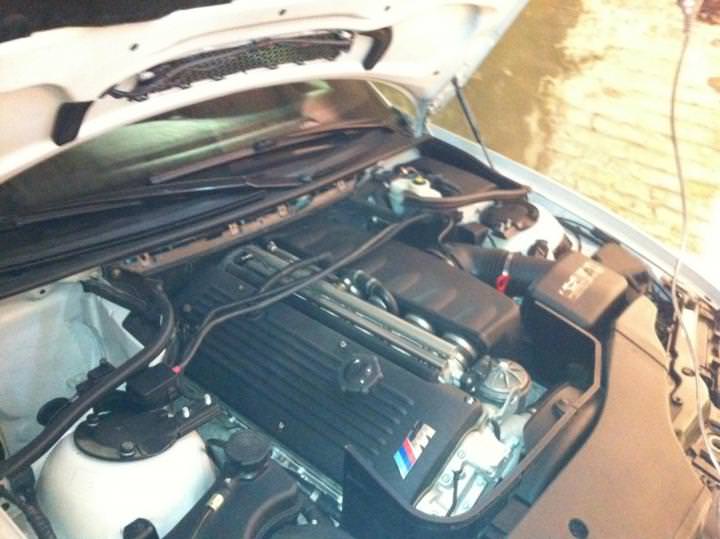

J'ai commencé par la vidange moteur + filtre à huile:

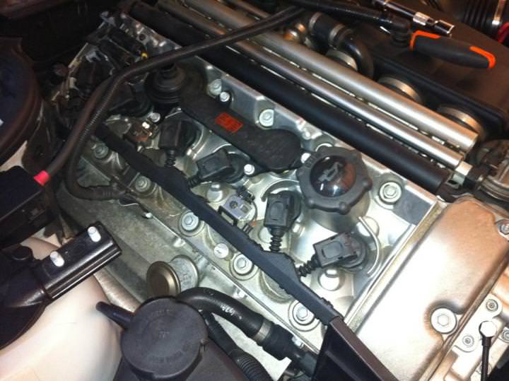

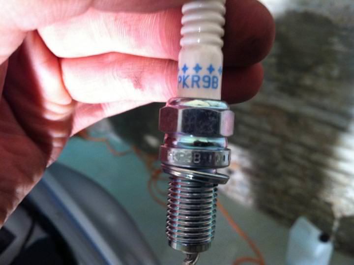

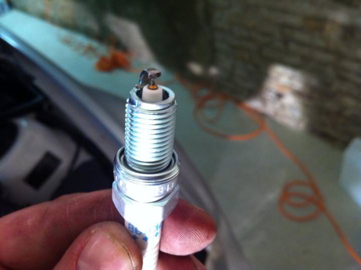

Ensuite le changement des bougies d'origine par des modèles racing froide.
post-10498-0-21923200-1343594816_thumb.j
post-10498-0-64875200-1343595000_thumb.j

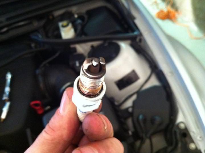

Anciennes bougies:
post-10498-0-51234700-1343595854_thumb.j
Nouvelles bougies:
post-10498-0-84104800-1343595176_thumb.j
post-10498-0-79010700-1343596027_thumb.j

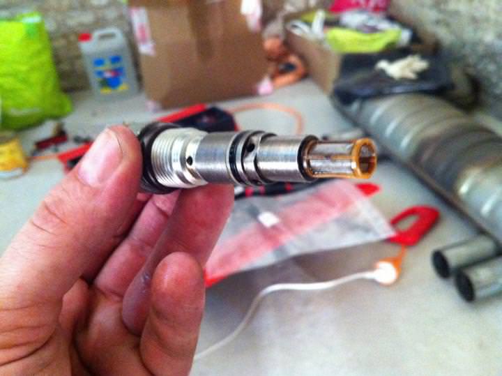

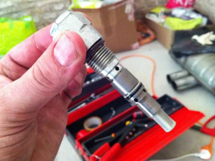

On continue avec le vanos et ses joints

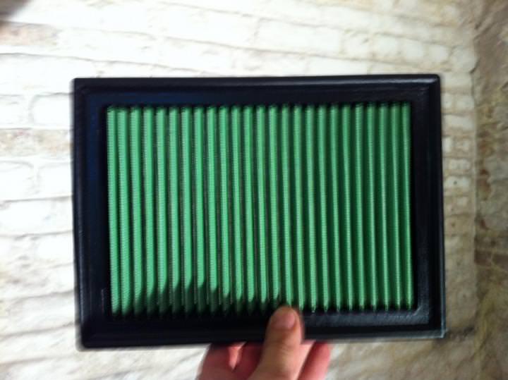

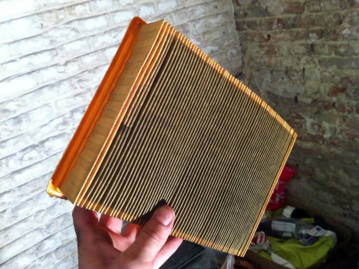

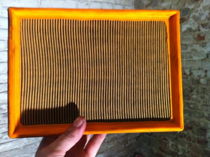

On continue avec le filtre à air par un modèle sport de la marque green

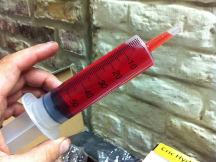

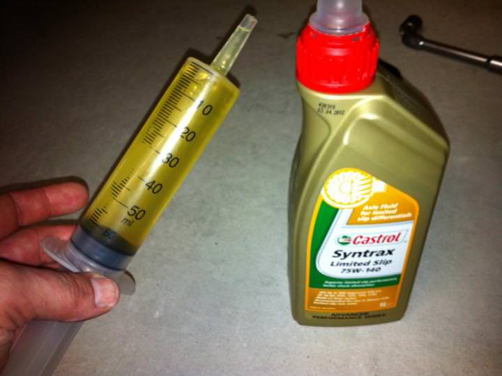

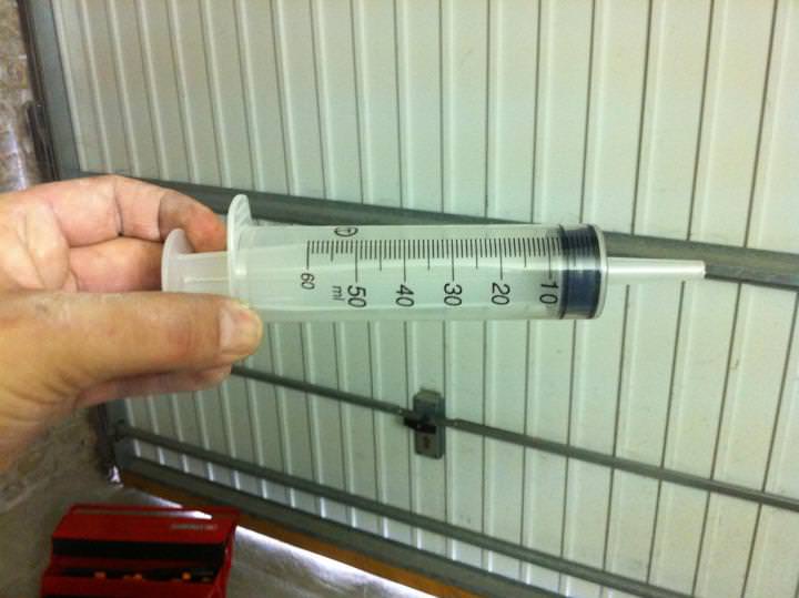

On continue avec la vidange de la boite à vitesses
J'ai mi 100ml de MECACYL HY ROUGE
post-10498-0-99569800-1343595990_thumb.j
post-10498-0-76087800-1343596142_thumb.j

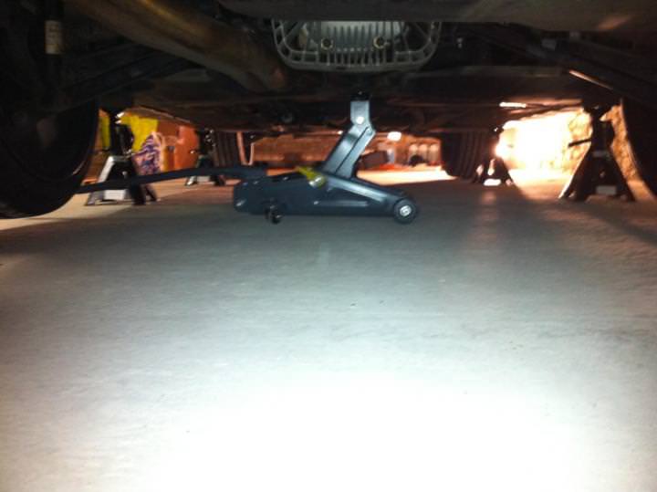

On continue avec la vidange du pont

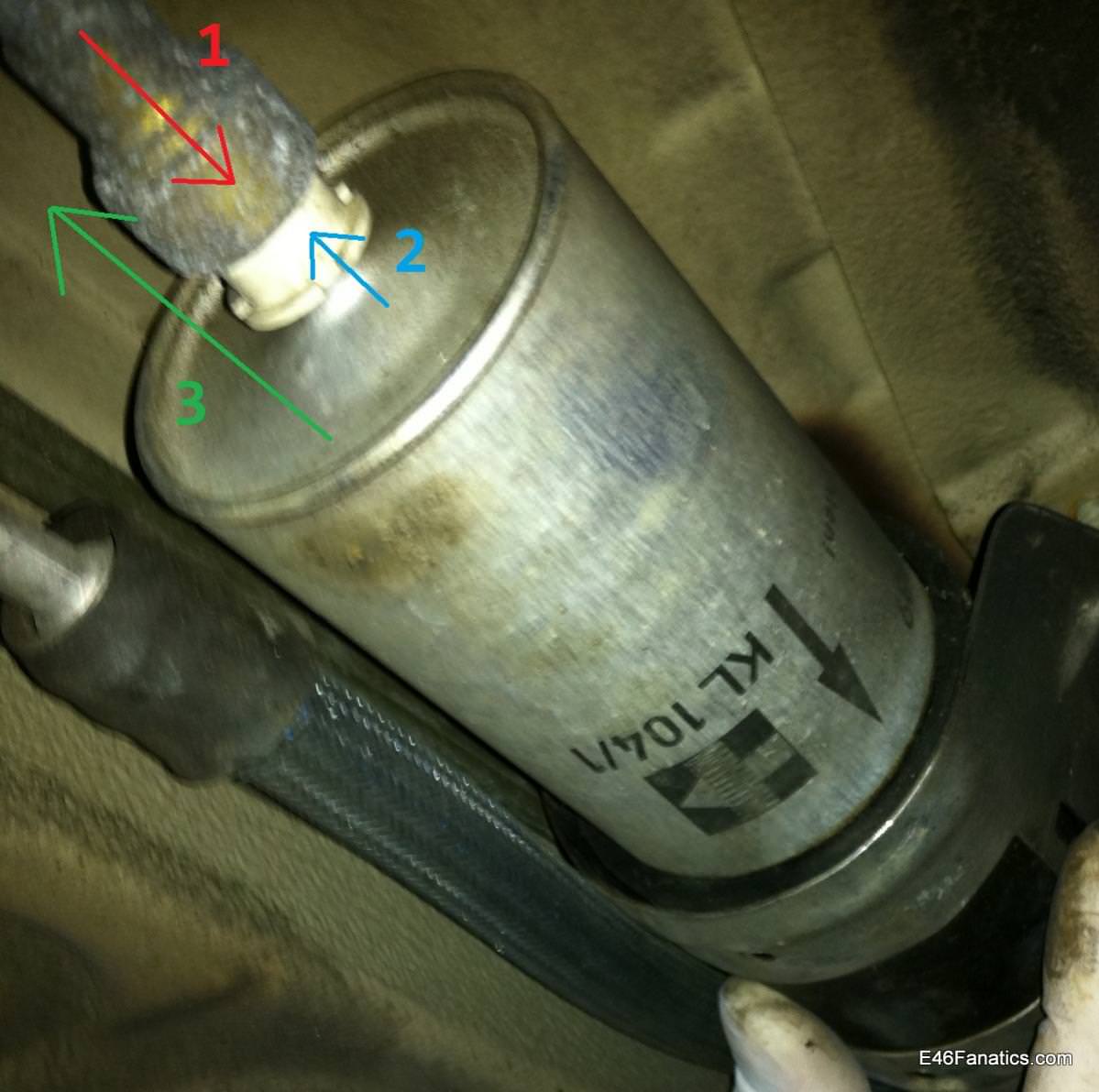

On continue avec le changement du filtre à essence , sur cette opération j'ai malheureusement cassé la collerette blanche qui est branchée sur le filtre à essence , j'ai du commander un nouveau conduit d’alimentation de carburant arrière , c'est la pièce n:2 .
post-10498-0-66435900-1343597271_thumb.j
BMW ont du la fabriquer car plus de stock , attente 5 jours qui reste correct .
J'ai mis un tuyau d’essence à la place d'ans l'attente de la pièce chez BMW.
post-10498-0-87507400-1343597375_thumb.j
Nouveau conduit d’alimentation de carburant arrière

Avec le mecacyl c'est beaucoup mieux franchement , à froid fini la 2eme un peu dure , là , avec le mecacyl c'est cool à froid comme à chaud , aucun accrochage , vitesses souples :):oui::-D , :10:
La vidange du pont , je l'ai senti car moins de bruit à froid (grognement) en léger virage à vitesse lente , mais quelque fois j'en ai encore , ça lui a fait du bien tout de même cette vidange.
Mes ressentis avec les bougies froides et le filtre green , je trouve que ma M/// tourne mieux , ralenti stable , pas de chauffe moteur , j'ai retrouvé un meilleur couple et en haut régime un léger mieux , je trouve qu'elle tourne mieux qu'avant cette intervention , juste j'ai eu un soucis de voyant moteur sur le tableau de bord , j'ai effectué un diag moteur chez BMW , j'ai eu des problèmes de combustions et çà pour tout les cylindres , c'est du au changement de bougies et à 81.100km la perte de mon tuyau qui relie le filtre à essence , elle s'est coupée nette.
Donc effacement du témoin et hop c'est reparti.

Le filtre vanos n'était pas horrible , je dirais même qu'il a était changé avant la vente, les bougies par contre , comment dire(il était temps),
Le filtre à air pareil était tout de même bien crade,

(j'ai remis des bougies OEM, ne serait-ce pas là ta différence de "pêche"?)
