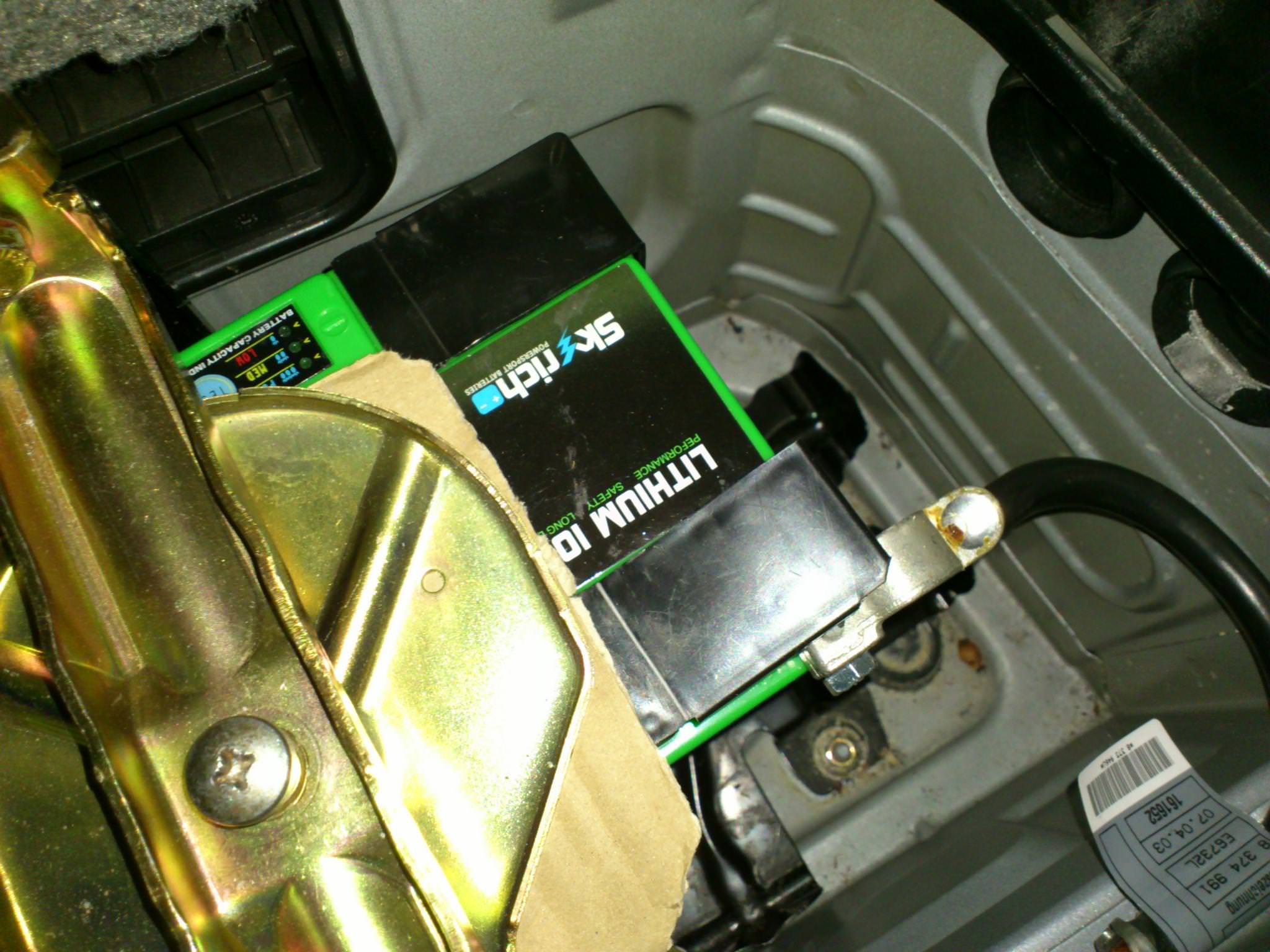

A part ça, j'ai reçu ma batterie lithium ion. Une photo pour comparer. Celle de gauche 2kg et celle de droite......18kg :oui:
Content de ta batterie?, pour les cosses tu les as adaptées comment ?
Sinon sympa cette E46 avec des modifications de bon gouts!
Merci.
Oui, rien à dire, la batterie tient bien la charge. Et pour l'instant, malgré le froid, la voiture démarre bien. Je viens quand-même d'acheter un chargeur car pendant l'hiver, ça arrive que je ne sorte pas la voiture plusieurs semaines.
Pour les cosses, j'ai du acheter des vis un peu plus longues que celles fournies pour tenir les cosses. Si tu veux, je mettrai une photo du montage. C'est moins "propre" qu'avec une batterie standard mais bon ça tient bien et de toute façon, au final avec le cache batterie, on ne voit rien.

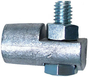

Sinon c'est un truc de ce genre non?

Pour le montage, oui ça ressemble à ça :nickel8:

Ah oui effectivement merci beaucoup. Tu as mis un support spécial du coup ?
Es ce que tu aurais une photo final du montage des Cos ?

tu as des photos du montage de ta batterie ?

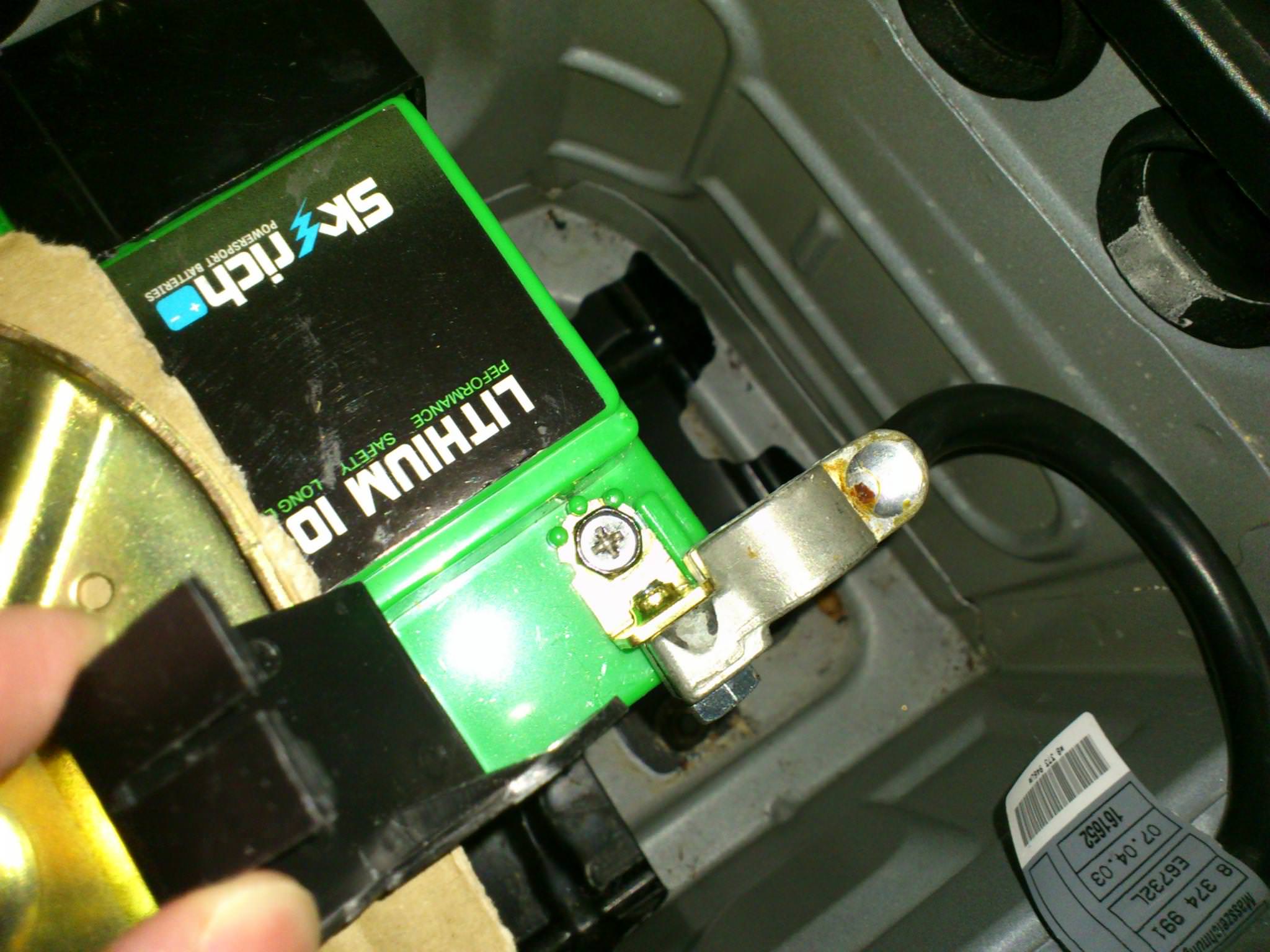

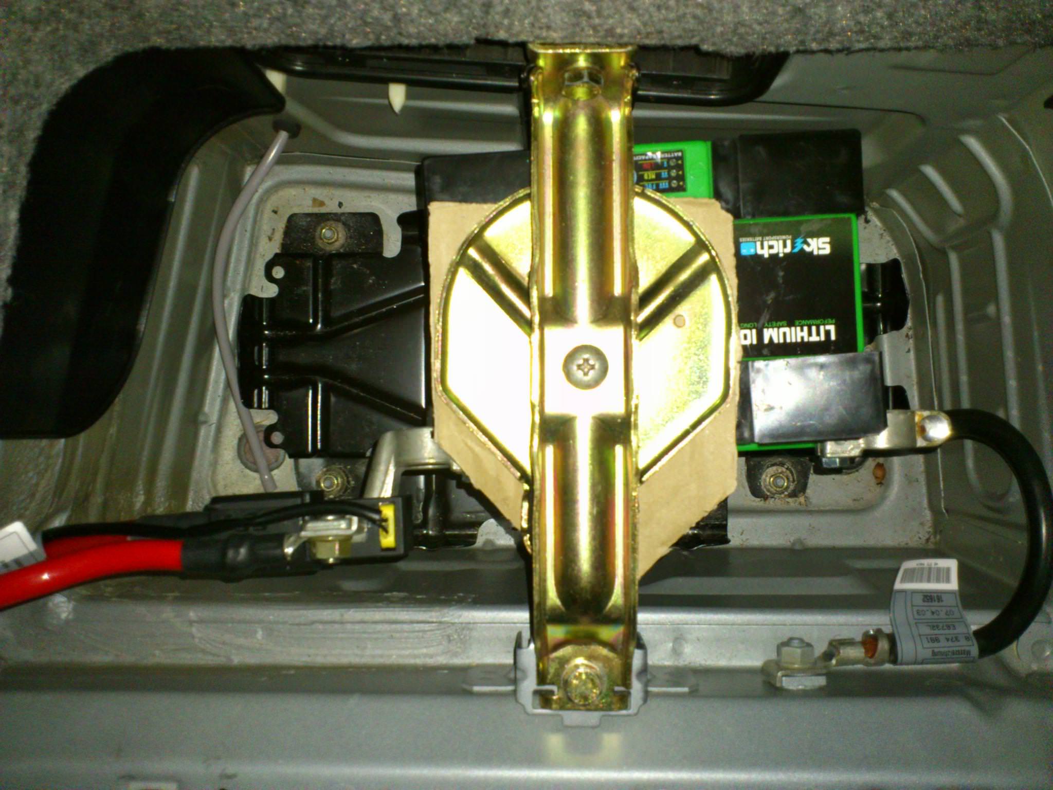

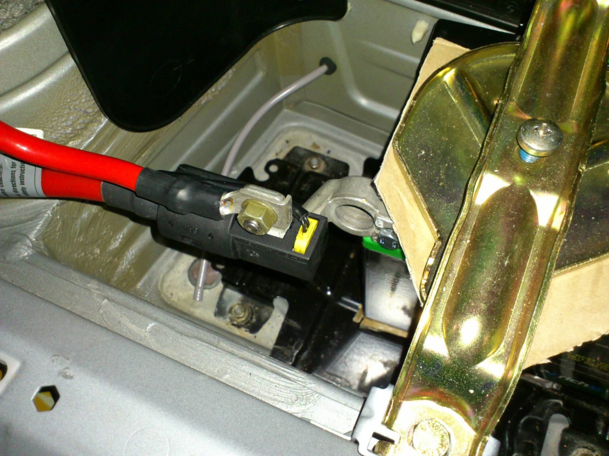

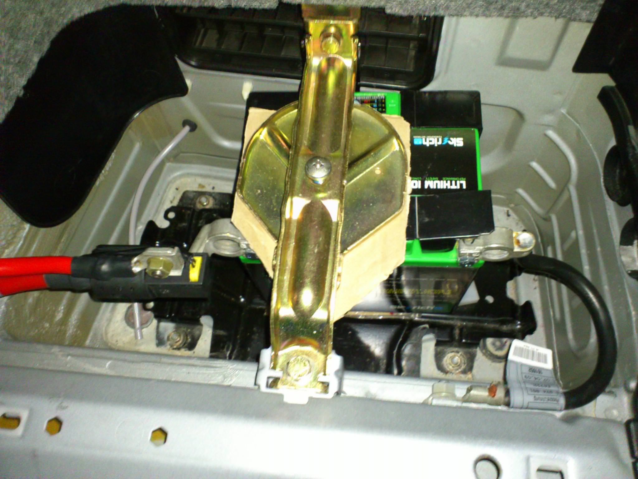

A la demande génerale, voici quelques photos du montage  :wink:
La batterie est moins haute qu'une au plomb donc j'ai mis un bout de carton (replié plusieurs fois) en dessous de la batterie d'environ 2-3cm d'épaisseur.
Pour le carton au-dessus de la batterie, c'est pour isoler le support métallique des cosses. J'en conviens ça fait bricolage mais bon ça marche et ça tient.
Surtout, il faut mettre des vis plus longues que celles fournies avec la batterie pour qu'il y ait suffisamment de prise dans le filetage (voir dernière photo).

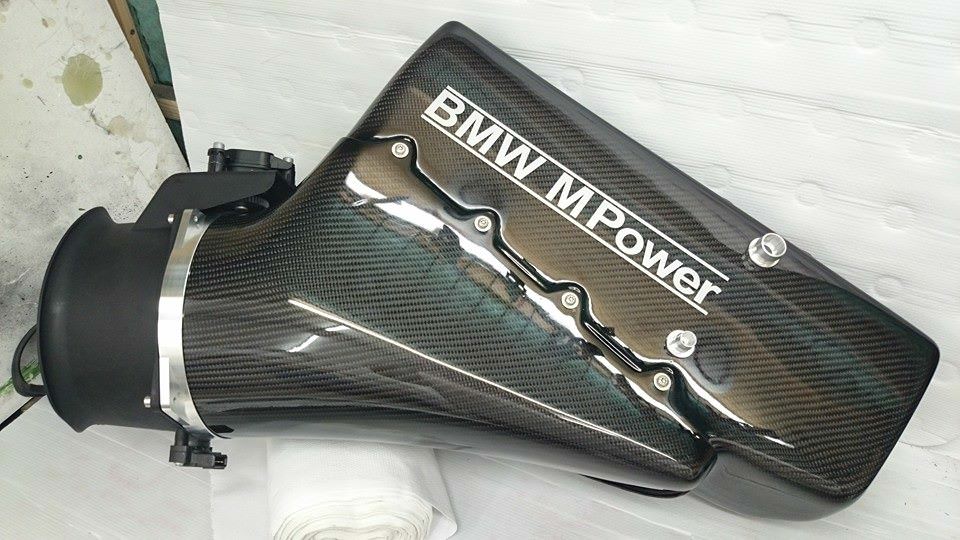

Maintenant que j'en ai terminé avec le coté esthétique de ma  ///M et après avoir amélioré (partiellement) le châssis, je vais passer cette année à l'optimisation du S54.
Je vous mets une photo de ce qui se prépare.. Montage et gestion alpha N pour très bientôt :-)
:shock:  :shock:  :shock:  :shock:    :lover:  :lover:
Elle me parle cette boite...
