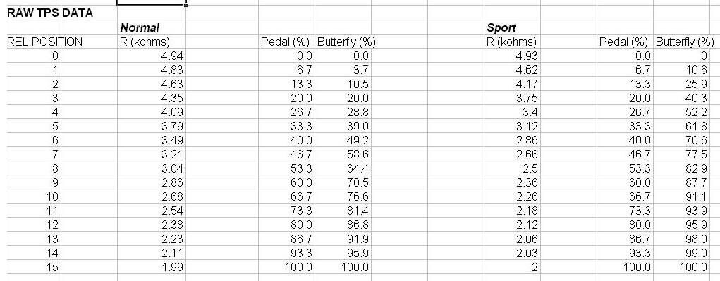

Voila les valeurs pour les curieux (source m3forum) ;)

Voila les valeurs pour les curieux (source m3forum) :wink:
Top ce tableau merci Aramis ... Même si je n'utilise jamais le bouton sport c'est toujours sympa de savoir et d'avoir les valeurs ...
