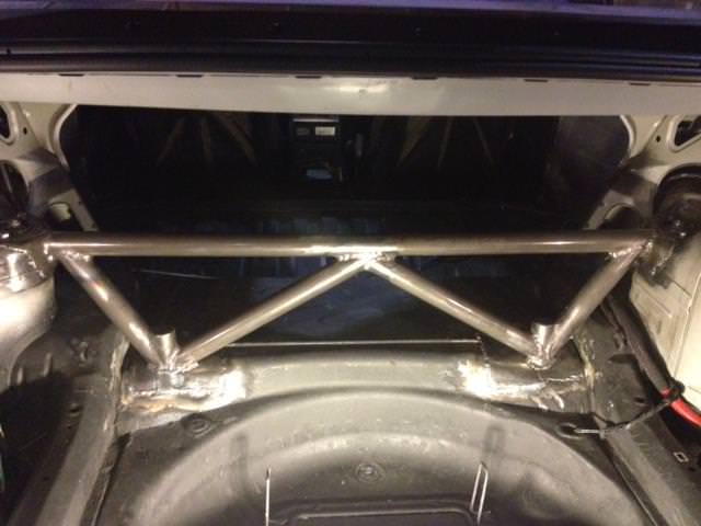

En mode clubsport je le conseilles vivement du moment ou tu as un demi-arceau qui occupe tes places arrieres, tu peux faire cette pose en plus.
Les contrepaques en dessous :
Le mini arceau pour le train arriere .un exemple :
Sur la première photo c'est collé? c'est ta caisse maxis69 ?
Ca doit etre une photo de présentation pour te donner une idée ,il y a une masse de connecter sur la vis donc la pièce était en attente de soudage .
Oui je m'en suis rendu compte après..
@ cest du soudé

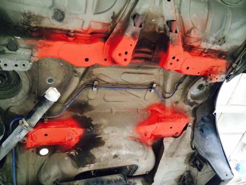

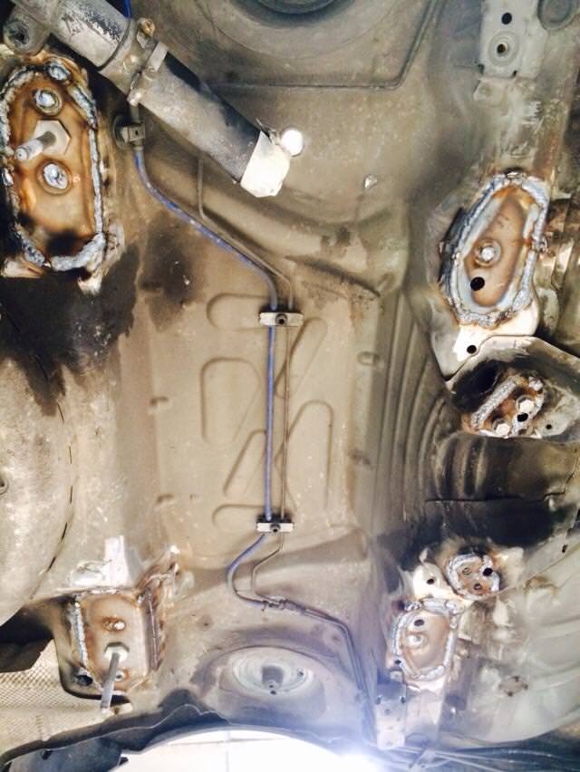

Donc le train Arriere a été renforcé en dessous .
On commence a tout poncer une fois le train arriere retiré et le reservoir enlevé.

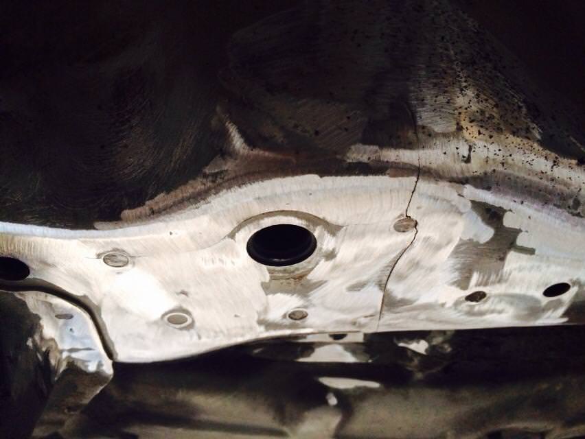

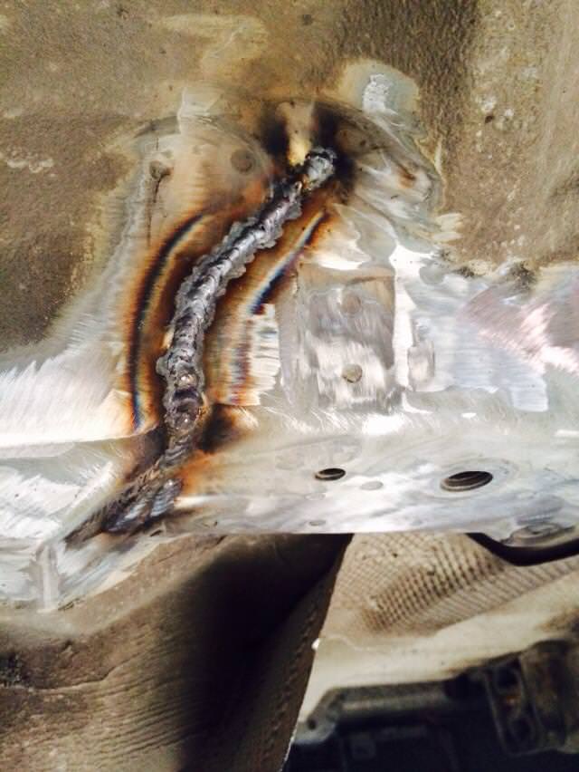

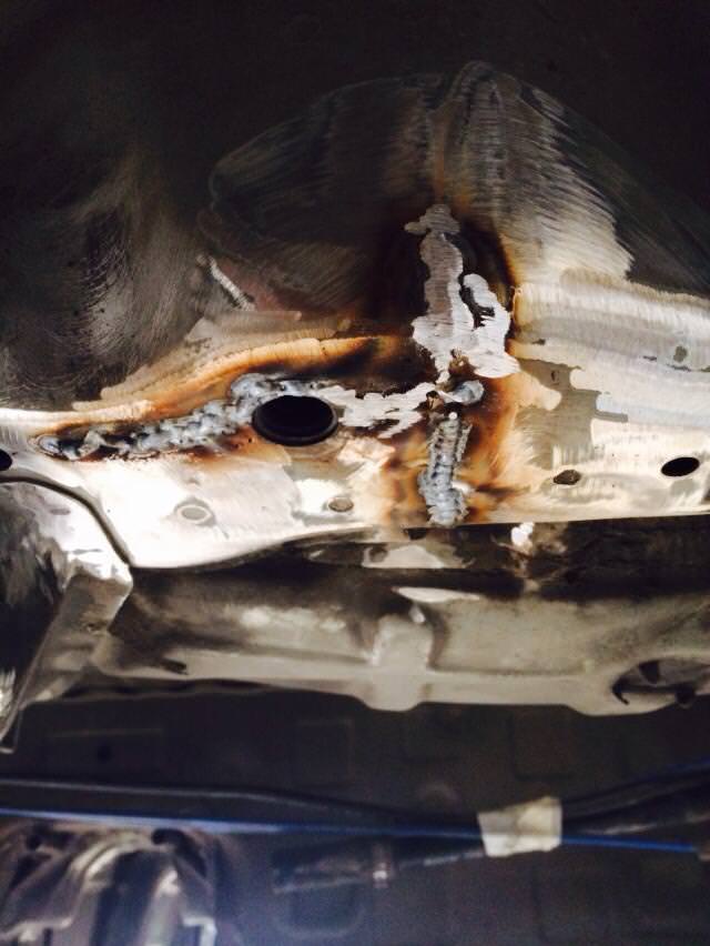

Certaines parties etaient fisurées  donc ressoudage et poncage.
Donc ensuite on pose les contreplaques et on les soudes.
Enfin on passe a l'epoxy antirouille .

pour l'instant que le bas a ete effectué, pour le haut ce sera même tarif , ressoudage , et confection d'un mini arceau se prenant sur les fixations avant + arriere du train arriere le tout fixé sur les coupelles arrieres du châssis.
du beau boulot , tu as controler au niveau passage de roue a cote ou se loge le ressort certains dise de controler il peut y avoir des fissures aussi a cet endroit , tu voit le blaxon fissure .
