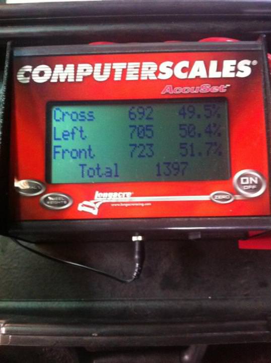

Bon je me suis decider a regler le poids comme il faut.
Photo avant reglages et avec 40 litres de carburant
post-1074-0-07713000-1346340650_thumb.jp

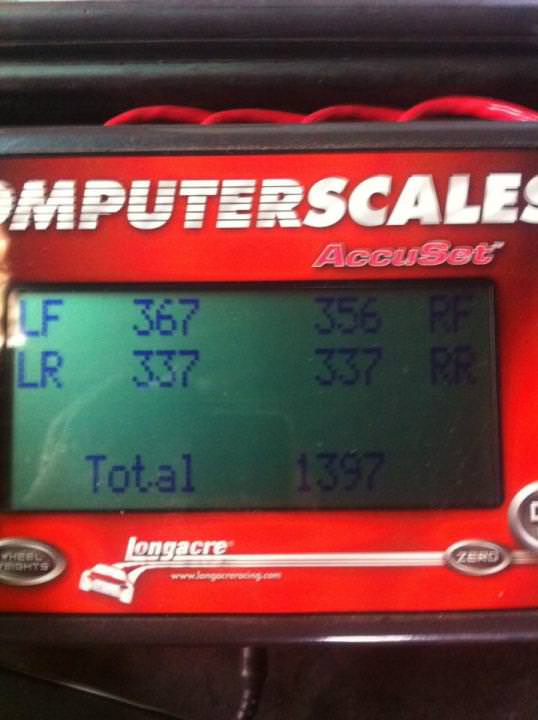

Maintenant apres reglages avec moi dedans. Pour 10 kg d'ecart devant je touche plus rien. Reste plus q'a essayer ca sur la piste voir si je trouve une différence.

Combien de temps tu as mis ?
5 minutes !! :paf:
Quand même pas mais ca a ete vite fait je n'ai fait que toucher l'amortisseur ar gauche pour arriver au resultat final , donc demonter deux fois la roue ,enlever le ressort et regler. Une demi heure environ.

Comment tu fais pour retirer un ressort AR ?
Moi, il faut que je lève les 2 AR par le pont et que je dévise le bas des amortisseurs.
Si je lève l'auto que d'un côté, pas moyen d'appuyer suffisement sur le moyeu pour sortir le ressort à cause de l'amortisseur et la barre AR (une Eibach)...

C'est quand même super intéressant de voir le résultat.. Ils sont très bien les réglages là.
Je pense que beaucoup devrait le faire dès que l'on commence à mettre les roues sur piste, ça me semble être une bonne base..
Tu nous diras un peu ton ressentit après ces nouveaux réglages.
Moi je fais ça d'ici 10j.

une question bête :
c'est en jouant avec l'assiette de la voiture que tu retablie le poids aux roues ?

une question bête :
Tout a fait.
Pour repondre aux autres questions ,j'ai des ressorts tres courts environ 15 cm donc en enlevant la vis inferieure qui tien l'amortisseur j'appuie sur le demi train et je sort mon ressort , c'est pour cela que c'est rapide a faire . Pour les balances on me les a preter et j'ai fait ca sur mon pont 4 colonnes qui a ete parfaitement regler de niveau car je m'en serts pour les geometries.

Tu es au poids mini pour une groupeN ?
Le poids mini c'est 1306 kg donc c'est bon et en plus faut pas que j'arrive avec mois de 20 l dans le reservoir sinon je serai en dessous. J'avais des portes alu a monter , sur le coup je les monte même pas sinon je vais etre trop léger.
