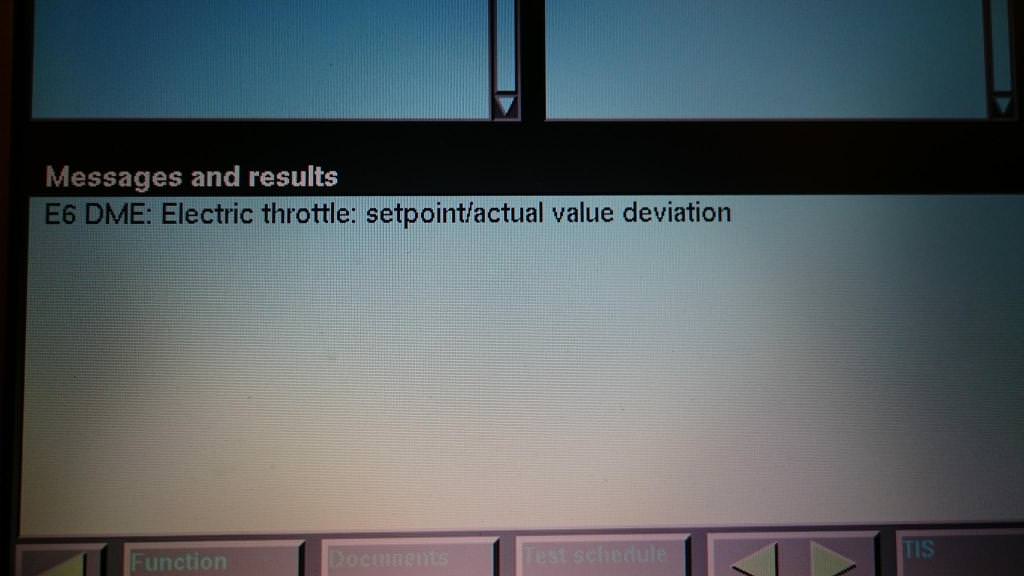

J'ai amener ma voiture au diagnostic le mois passer les cause sortie sont soit l'un sois l'autre sois les deux ci dessou:
- capteur position des papillons d'admission
- capteur sous la boite d'admission qui me semble être dans le moteur des papillons et le capteur viens avec le moteur et ils sont indissociable, c'est juste?
- capteur température qui viens ce mettre sur le coté juste avant les catas.
Aujourd'hui j'ai changer le capteur qui est sous les vanos sans passer le diagnostic pour effacer les erreurs mais la voiture continue a avoir des acoups demain normalement je change la sonde température et passe le diagnostic.
Si elle continue de tousser c'est que je vais devoir changer le moteur des papillons non?
Merci encore les gars
fait un RESET avec le diag après changement du capteur.
J'avais eu un soucis de ma M qui brouter et dès un RESET avec le diag la voiture retourner comme une horloge.
Ok il me reste a trouver ou est le reset j'utilise une valise boch multi marques...
Merci
Alors voilà verdict moteur papillon a changer...
Probleme résolut!!!!
Cause les deux capteurs quel chance!
Pour info les deux capteurs sont les mêmes.
Merci a tous ceux qui mon aider et conseiller!
