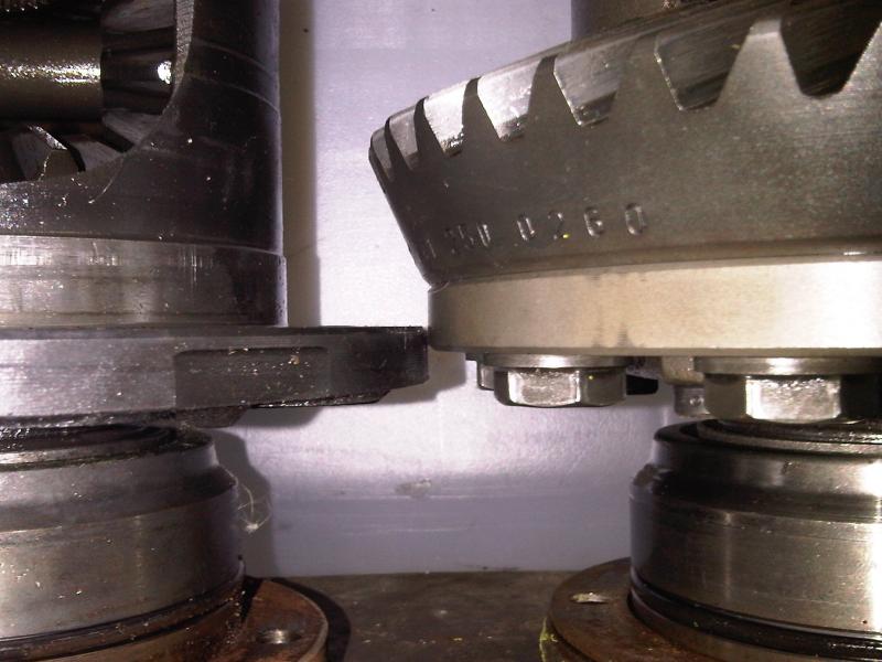

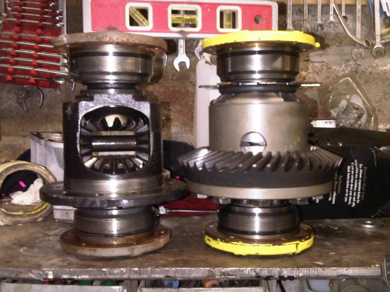

Moi j'ai pris un 188 de E34 et ca se monte pas :( du moin pas avec le couple pignon couronne d'origine en tout cas.... tu sais si il y a des rapport ui se monte et d'autre pas? (la c'est du 3.07)

as tu essayé de mettre les flaques jaune à la place des non peintes et vice versa ?
Oui les flasque sont idendtique, elle vienne toute les deux d'un pont de 323ti d'origine...
