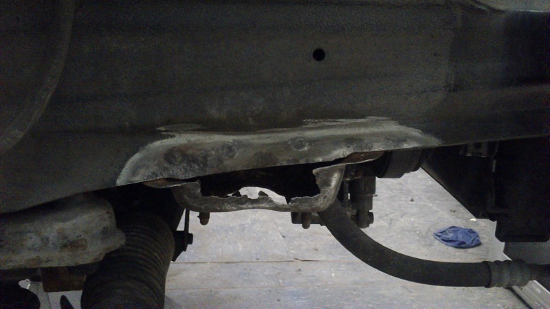

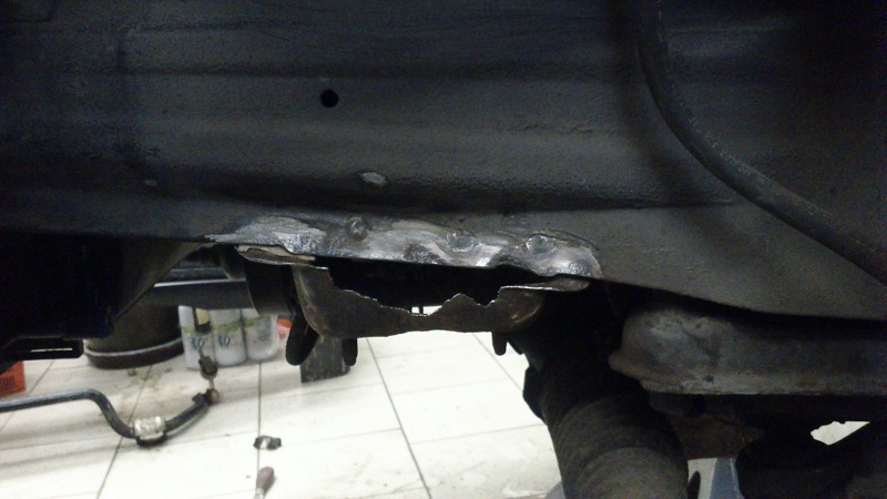

par contre petit endroit a faire attention, la ou se fixe le support de silentbloc de barre anti-roulis avant, desfois la rouille travaille perfore, dans mon cas c'est toute la fixation qui est venu quand j'ai serrer ma barre, donc coupe/decoupe, et ressoude en renforcant
Tu crois pas si bien dire...
Une partie du travail du week end... c'est de ca que tu parle? ;)
oui jerome exactement lol, sauf que toi c'est vraiment pire que moi !!!! :-o :-o :-o :-o
