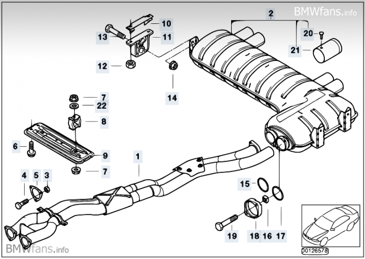

Posté(e) le 21 septembre 201214 a comment_477007 C'est disponible chez BMW en OEM, juste les embouts à re-riveter. Je te mets le ref... Signaler
Posté(e) le 21 septembre 201214 a comment_477009 Voilà, référence 18 10 7 832 644, pièce 21 sur l'ETK, aïe ça pique...60€ pièce tout de même... A ce prix là tu as peut-être meilleur compte d'acheter un silencieux d'occase où elles sont en bon état, quitte à les démonter si tu veux pas interchanger le silencieux. Y'en a plein à vendre pas cher... http://bmwfans.info/..._rear_silencer/ Signaler
Posté(e) le 21 septembre 201214 a comment_477031 Exact, mais c'est aussi le genre de pièces où on peut obtenir une remise assez facilement. Signaler

Posté(e) le 7 septembre 201511 a comment_733191 Hello tout le monde,Déterrage en règle.Est-ce compliqué de changer l'embout? Faut-il démonter un pièce au préalable? Signaler
Posté(e) le 7 septembre 201511 a comment_733253 Salut, non rien de compliqué.De mémoire il y a 3 rivets à poser par embout, il faudra donc percer les anciens rivets pour enlever chaque embout puis les remplacer et oui il te faudra déposer le silencieux pour faire ça proprement ! Signaler
Posté(e) le 7 septembre 201511 a comment_733273 Faut deposer le diffuseur pour acceder aux rivets plus facilement Signaler
Posté(e) le 7 septembre 201511 a comment_733327 Il me semble que le diffuseur est lui-aussi riveté mais avec des rivets de couleur carrosserie. Signaler
Posté(e) le 7 septembre 201511 a comment_733353 Merci pour vos retours, je pensais que c'était plus simple et qu'il ne fallait rien démonter... Signaler
Posté(e) le 7 septembre 201511 a comment_733387 Merci pour vos retours, je pensais que c'était plus simple et qu'il ne fallait rien démonter...resalut Alexis,Je n ai pas percuté sur le moment mais il y a mon silencieux oem si ca t intéresse? Signaler
Posté(e) le 8 septembre 201511 a comment_733445 Il me semble que le diffuseur est lui-aussi riveté mais avec des rivets de couleur carrosserie.Rivets "plastiques" noir dessous, 6 je crois , les fameux truc de merde bien chiant à enlevé. Une fois sur 2 tu arrache tout Signaler
Posté(e) le 8 septembre 201511 a comment_733451 Rivets "plastiques" noir dessous, 6 je crois , les fameux truc de merde bien chiant à enlevé. Une fois sur 2 tu arrache tout Ah mince, ça ne me rassure pas des masses. J'essaierai de voir ça avec mon garagiste (je vais pas confier ça à BMW...). Bon la ///M, je ne l'ai pas encore mais c'est pour samedi, donc je me renseigne déjà pour voir comment remédier à ça même si ça ne se voit pas tellement. Signaler
Posté(e) le 8 septembre 201511 a comment_733460 Ah non t'inquiete c'est pas "compliquer", c'est juste chiant ! T'a un petit pion en plastique qui vient se mettre dedans et qui écarte ( comme un rivet quoi lol ), faut enlever cette "bite" en plastique, sinon tu peux tirer comme un âne, rien viendra.C'est partout pareil, pour le revetement coffre, les caches...ect. "Ma technique" pince à bec plate ( voir pince coupante ), tu chope bien tout et ça viens bien ! Signaler
Posté(e) le 8 septembre 201511 a comment_733475 Ah non t'inquiete c'est pas "compliquer", c'est juste chiant ! T'a un petit pion en plastique qui vient se mettre dedans et qui écarte ( comme un rivet quoi lol ), faut enlever cette "bite" en plastique, sinon tu peux tirer comme un âne, rien viendra.C'est partout pareil, pour le revetement coffre, les caches...ect. "Ma technique" pince à bec plate ( voir pince coupante ), tu chope bien tout et ça viens bien !Faut mieux commander des rivets d'avance non? Avec une pince plate tu arrives à ne pas tout arracher? Faut-il lever la voiture ou non? Signaler
