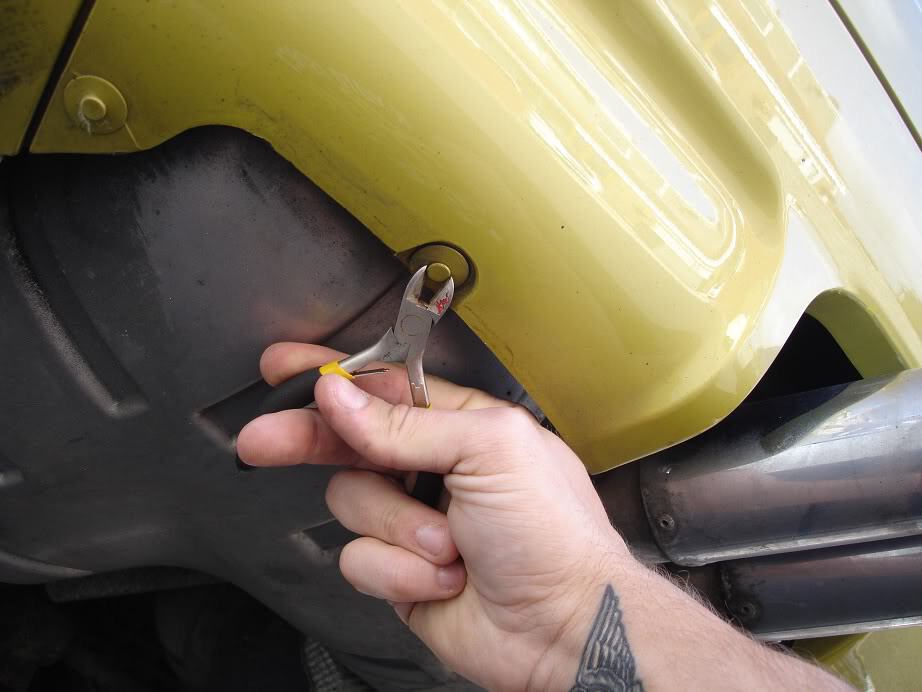

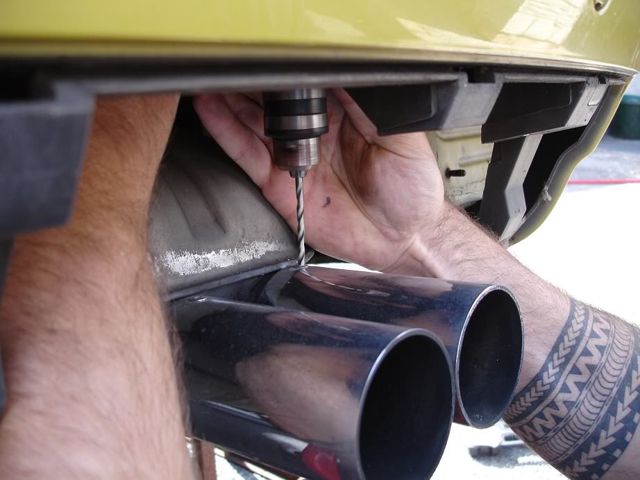

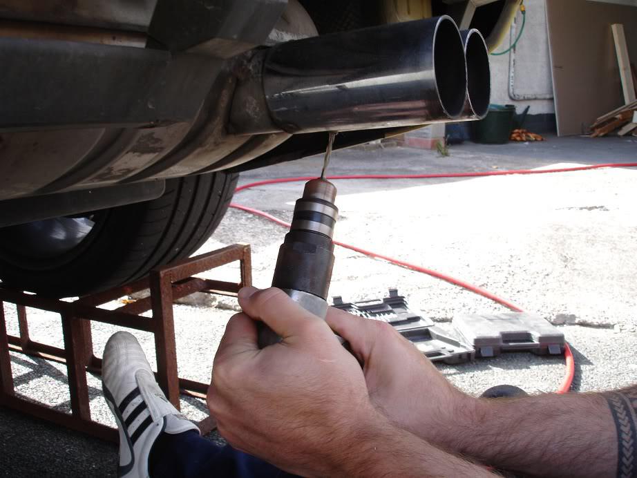

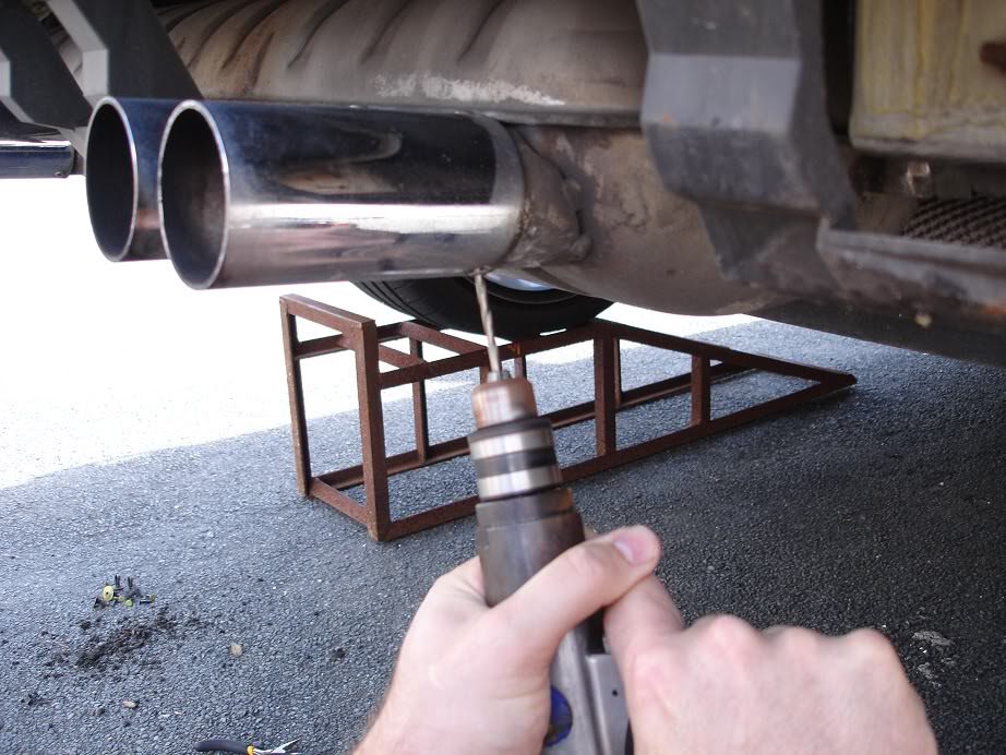

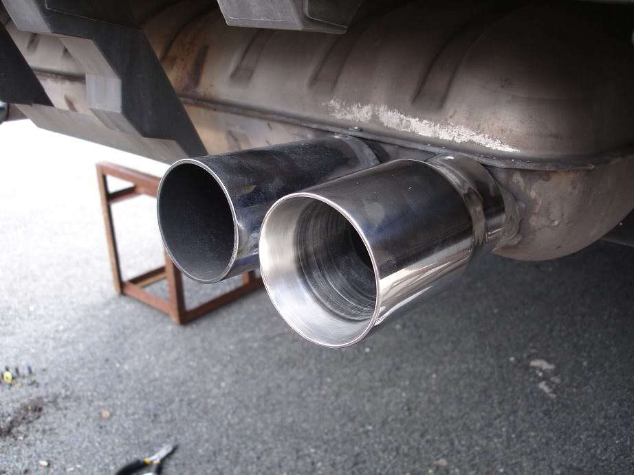

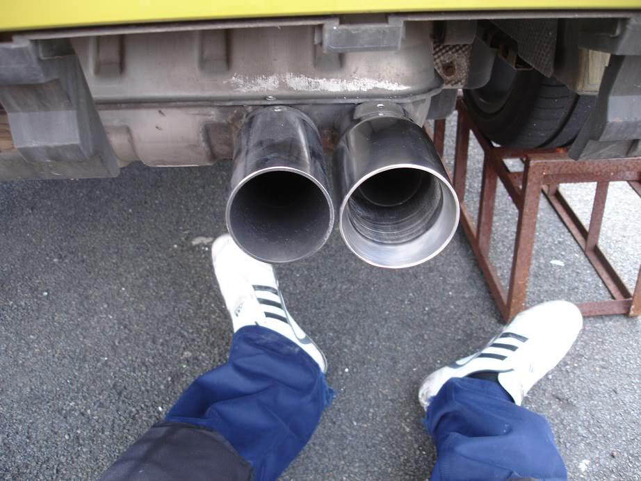

Posté(e) le 8 septembre 201511 a comment_733486 Sur ebay tu a des paquets de 10/20..ect pour quelques € si jamais. Si tu le m'asquagne, tu peux remettre un neuf derriere comme ça Non avec la pince sa vient bien, au début je savais pas trop comment c'était foutus j'ai attaqué au tournevis. Tu force longtemps pour rien lolTu a ceux la, les plus "simples" grâce à la tête plateEt ceux la, bien merdique avec juste la tige Pour le diffuseur me semble que c'est ceux avec la tête, j'ai un doute La lever non pas forcément, c'est largement accésible quand t'es couchés par terre ^^ Par contre si c'est la première fois que tu démonte ton silencieux, commande toi des brides sur ebay. Tu risquerai de te retrouver bloquer quelques jours sinon ^^ Signaler
Posté(e) le 8 septembre 201511 a comment_733581 Ah non t'inquiete c'est pas "compliquer", c'est juste chiant ! T'a un petit pion en plastique qui vient se mettre dedans et qui écarte ( comme un rivet quoi lol ), faut enlever cette "bite" en plastique, sinon tu peux tirer comme un âne, rien viendra.C'est partout pareil, pour le revetement coffre, les caches...ect. "Ma technique" pince à bec plate ( voir pince coupante ), tu chope bien tout et ça viens bien !yes, ca marche nickel avec une pince plate...Faut mieux commander des rivets d'avance non? Avec une pince plate tu arrives à ne pas tout arracher? Faut-il lever la voiture ou non?ceux la, il y a peu de risques de les casser...C'est pas un peu gros ça ?:ptdr: Signaler

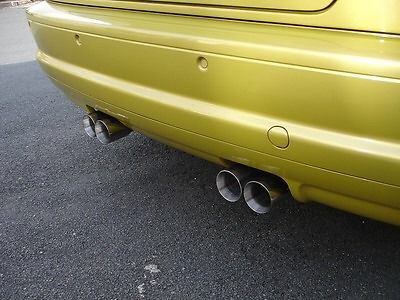

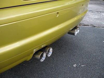

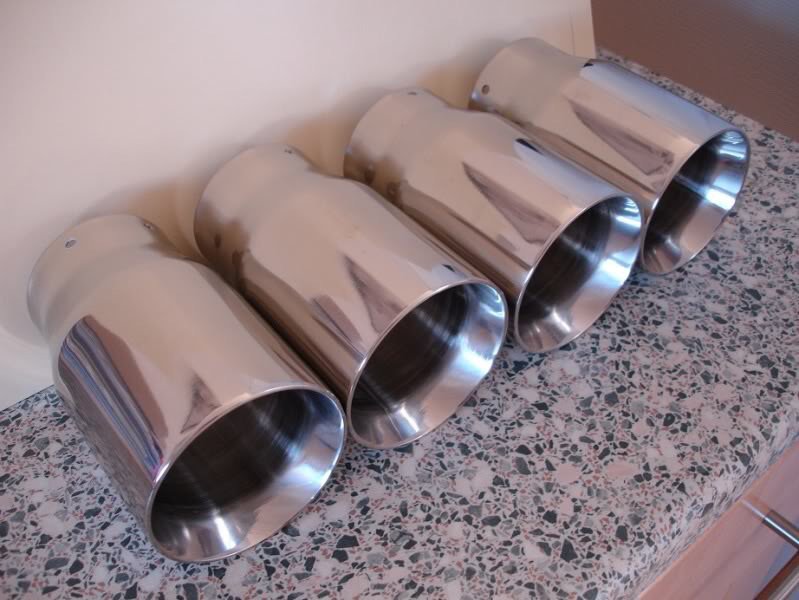

Posté(e) le 9 septembre 201511 a comment_733701 Tu peux aussi mettre des sorties plus grosses Signaler
Posté(e) le 9 septembre 201511 a comment_733703 Sur ebay tu a des paquets de 10/20..ect pour quelques € si jamais. Si tu le m'asquagne, tu peux remettre un neuf derriere comme ça Non avec la pince sa vient bien, au début je savais pas trop comment c'était foutus j'ai attaqué au tournevis. Tu force longtemps pour rien lolTu a ceux la, les plus "simples" grâce à la tête plateEt ceux la, bien merdique avec juste la tige Pour le diffuseur me semble que c'est ceux avec la tête, j'ai un doute La lever non pas forcément, c'est largement accésible quand t'es couchés par terre ^^ Par contre si c'est la première fois que tu démonte ton silencieux, commande toi des brides sur ebay. Tu risquerai de te retrouver bloquer quelques jours sinon ^^ Signaler

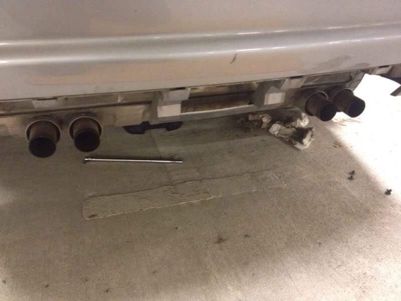

Posté(e) le 9 septembre 201511 a comment_733705 Une photo avec l emplacement des 3 rivets a faire sauter Signaler

Posté(e) le 10 septembre 201511 a comment_733900 Tu peux aussi mettre des sorties plus grossessympa! tu les as pris où? Signaler

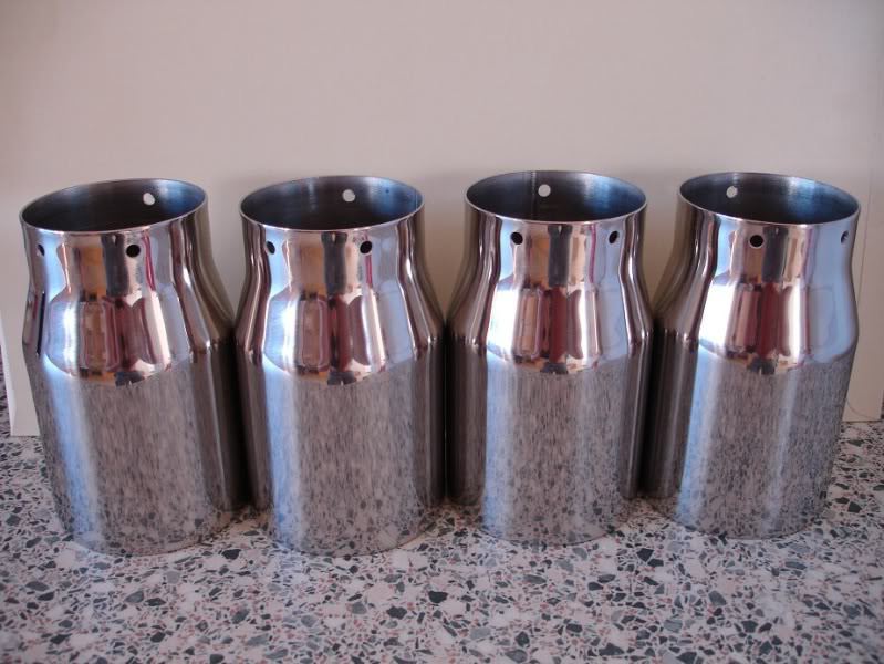

Posté(e) le 23 janvier 201610 a comment_760319 J ai pas mal de sortie origine qui traine si ca peut interesser quelqu un Signaler
