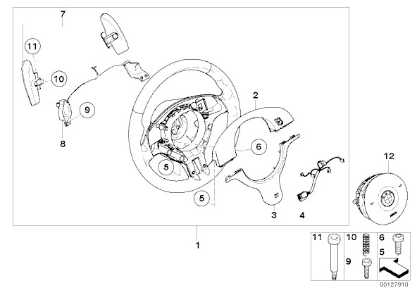

Si ça marche ... goood... et si non je changerais les contacteurs... merci pour l'éclaté des pièces :nickel7: ...

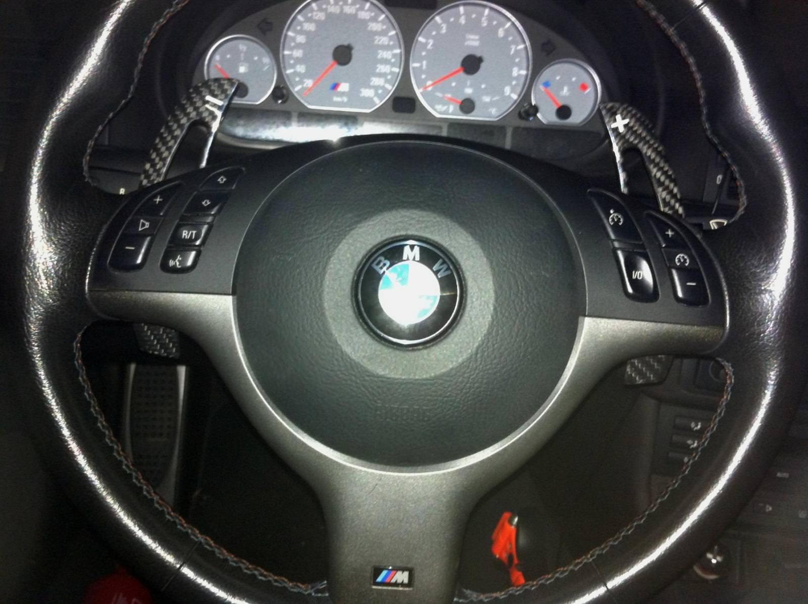

Content pour toi pour les palettes!!! Tu nous feras une petite photo?

Pas laid les palettes :-D
post-11010-0-12295700-1349083895_thumb.j
C sur elle déchirent ces palettes.. :-))
Oui top les palettes, c est les mêmes que les miennes :)
